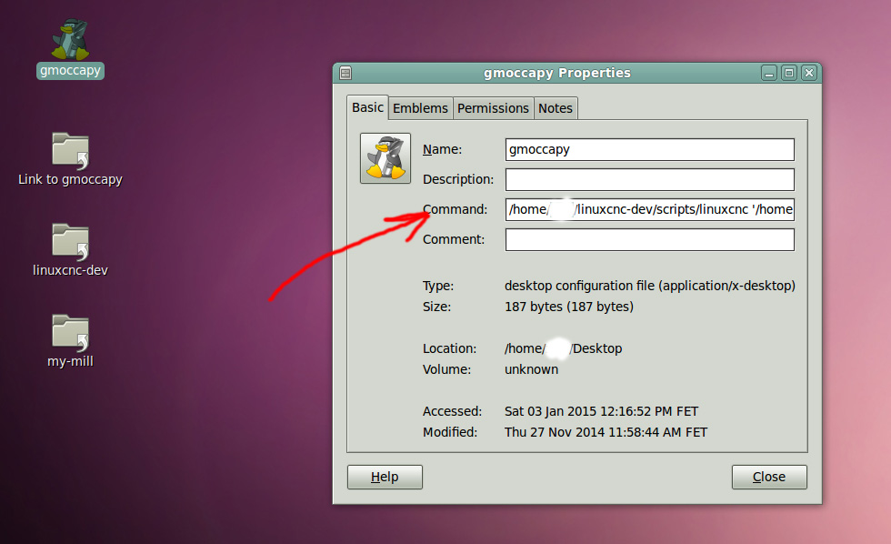

Замечаний нет. Надо бы посмотреть логи ошибок. Для этого запустить gmoccapy из терминала. Команду запуска можно взять из свойств ярлыка запуска gmoccapy на рабочем столе (целиком скопировать эту строчку в терминал)
Без имени-3.jpg (2856 просмотров) <a class='original' href='./download/file.php?id=47458&mode=view' target=_blank>Загрузить оригинал (148.21 КБ)</a>
, и весь вывод терминала затем показать.

ну ошибок он не выдает только вот хотел модернизировать интерфейс на Ваш но он почему-то не меняется а так на том что установился все работает кроме ограничений по z и y но вот почему не редактируется?

драгобрат писал(а):ну ошибок он не выдает
gmoccapy вообще не словоохотлив в плане сообщений об ошибках, их только при запуске из терминала видно.
