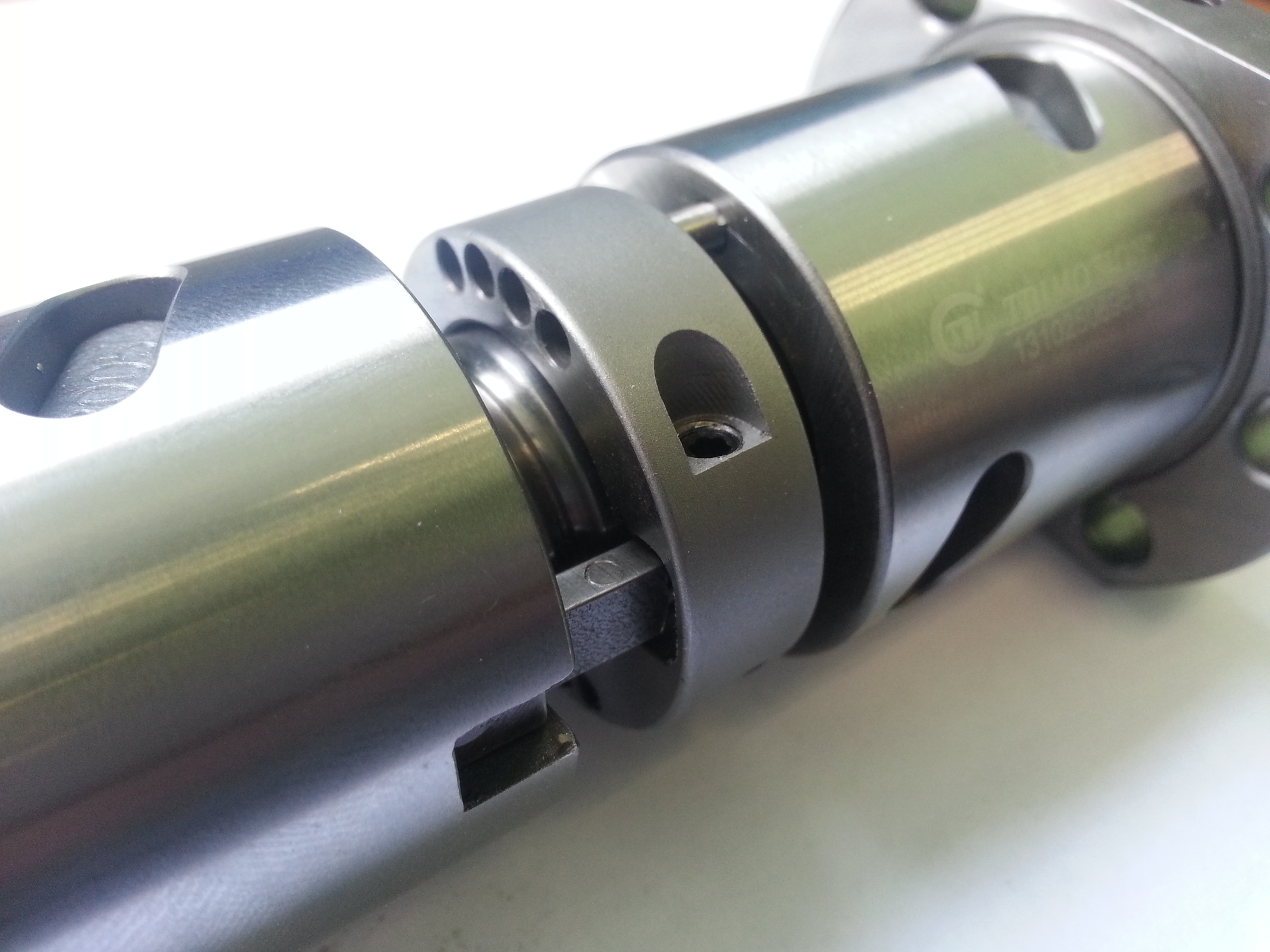

Сообщения: 13713
Re: Станок по стали,силумину и другим металлам.
Интересно как из двух обычных гаек сделать полноценную двойную гайку с тонкой регулировкой преднатяга.
Сообщения: 8408
Шлифованную распорку между ними воткнуть :)
Или как нм наших станках делают, но придется делать свой корпус под гайки
Сообщения: 13713
ну это крайне неудобно и немногим доступно. Проще купить двойную гайку.
Сообщения: 21923
В купленной двойной гайке тонкая регулировка преднатяга делается с помощью шлифованной распорки между ними.
Сообщения: 13713
Да только там есть механизм позволяющий поворачивать одну половину относительно другой И для регулировки натяга нужно просто покрутить винтики.
Сообщения: 13713
Фото.
20140519_183025.jpg (7383 просмотра) <a class='original' href='./download/file.php?id=44918&sid=9981e3b84cc76041ff16ebf1423da3d3&mode=view' target=_blank>Загрузить оригинал (1.31 МБ)</a>
20140519_180949.jpg (7383 просмотра) <a class='original' href='./download/file.php?id=44919&sid=9981e3b84cc76041ff16ebf1423da3d3&mode=view' target=_blank>Загрузить оригинал (1.45 МБ)</a>
20140519_180916.jpg (7383 просмотра) <a class='original' href='./download/file.php?id=44920&sid=9981e3b84cc76041ff16ebf1423da3d3&mode=view' target=_blank>Загрузить оригинал (1.32 МБ)</a>
20140519_180809.jpg (7383 просмотра) <a class='original' href='./download/file.php?id=44921&sid=9981e3b84cc76041ff16ebf1423da3d3&mode=view' target=_blank>Загрузить оригинал (1.34 МБ)</a>
20140519_180529.jpg (7383 просмотра) <a class='original' href='./download/file.php?id=44922&sid=9981e3b84cc76041ff16ebf1423da3d3&mode=view' target=_blank>Загрузить оригинал (1.14 МБ)</a>
Сообщения: 21923
На больших так делают, а на размерах типа 1605 всё проще...
Сообщения: 22776
nik1 писал(а):Шлифованную распорку между ними воткнуть
А как зафиксировать гайки от поворота относительно друг друга?
Сообщения: 34042
Nick писал(а):А как зафиксировать гайки от поворота относительно друг друга?
На фотках видно: в гайках пазы, 2 шпонки и штопорные винты. Винтами можно немного регулировать поворот полугаек
john1987887
Сообщения: 3296
Репутация: 1802
Сообщение john1987887 »
Купив 2 одинарных гайки зазор выбирается точно также, поворотом одной гайки относительно другой. Только при этом гайку даже не придется вытаскивать из корпуса, фланцы ведь снаружи.
