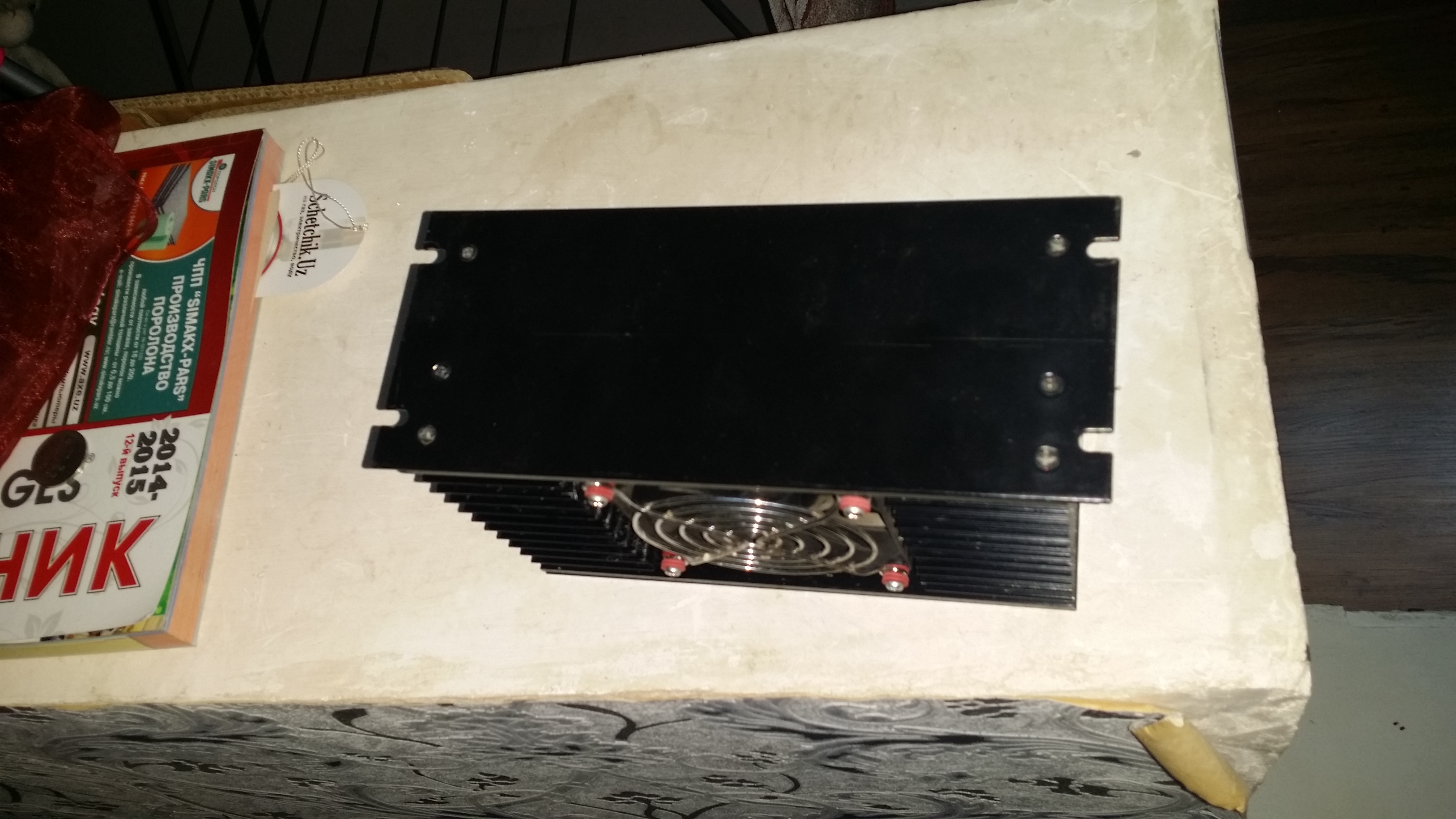

имею ШД- 3 шт. на 8-а к ним драйвера и контроллер хз что за ...может кто знает. куплено все на http://purelogic.ru/ другом и (подарено мне ! им спустя год) :D
так же есть 2 по 2 м 25д цилиндрические рельсы и 4 цилиндрические 16д (имею то что имею).на днях привезут ШВП20д 1500мм и есть рейки но не мои обычные! 3м 80уе от некого пром станка! фото позже
ВОПРОС 1.как подкл. это добро?( что б проверить на исправность)
2.что лучше сделать из этого добра 2на 1.5 м гравер для мдф итд. или распилить и сделать 1000*1000 мм для фрезеровки алюминия- к обоим есть применение !
соотвественно докупать буде чего не хватает !!! очень нужен совет!!!

На цилиндрических направляйках метр-на-метр по алюминию не получится.
Ну т.е. получиться, только фрезеровать не будет.

РЕКЛАМА, значит полюбому светит....стол 2*1,5 или 16д тож мало?
и если не сложно обьснить- почему не бедут алюминьку фрезеровать?
Сообщения: 5414
Re: из того что досталось а достались не плохие вещи
потому что такой длины цилиндрические направляющие будут как г.. прогибаться..

Hanter, так я ж говорю укорачивать до метра все буду !!!

logos86 писал(а): так я ж говорю укорачивать до метра все буду !!!
Так вам-же и говорят - гнутся будут ;) Такое максимум на дерево/пластик.

Сообщения: 11731
Re: из того что досталось! поделитесь советом!
Все же на таких рельсах сложно сделать станок для работы по алюминию.
Раз уж они на опоре - прогибаться, конечно, не будут при большой длине (если будут прикручены к каркасу).
Но все же эти рельсы такие, что при существенных усилиях "отгибаются", да и линейные подшипники не очень хорошо "держатся" за такие рельсы - отклоняются на доли миллиметра при существенных усилиях.
Т.е. даже если будет сама конструкция из аноптаниума - все равно, рельсы не позволят добиться необходимой жесткости и точности для быстрой и качественной обработки алюминия.

logos86 писал(а):я на это форуме видел как небольшие станки собирают для оьработки алюминия. . да правда не на таких направляющих как у меня однако кроме хивин и цилиндрических я на этом форуме вообще невидел других направляющих,
Те хайвин - профильные рельсы.
Профильные намного намного лучше (особенно применительно к тяжелым условиям работы).
Вот Сергей вырезал панельку из алюминия 3 мм на станке с цилиндрическими рельсами: http://www.cnc-club.ru/forum/viewtopic. ... 85#p178055
http://www.cnc-club.ru/forum/viewtopic. ... 60#p168895
Т.е. как бы можно и алюминий обрабатывать, если грамотно собрать, но потихоньку небольшими фрезами.

действительно и качественно,однако давайте по порядку...значит лучше приобрести хивин ?!дальше швп мин 20мм д.
Сообщения: 9583
logos86 писал(а):значит лучше приобрести хивин ?
Определенно лучше!
logos86 писал(а):дальше швп мин 20мм
Тоже верно ;)

тогда вопрос по электронике!
PL110H168-D19
110x168мм, 240 кг.см, вал 19мм, ток 6А, шаг 1.8° 2шт.
PL110H153 1шт не нашел характеристик но похож максимально на этот
PL110H99-D19
112 кг.см, вал 19мм, ток 5.5А, шаг 1.8°возможно ошибаюсья
полагаю для алюминия достаточно. на этом этапе я и завис!
потому как растерялся из за того что те платки что я видел на схемах были без сетевых портов блин блинский :cheesy: (
кстати... еще предлагают швп 16мм 120уе 1,5м не тонковат ли хотел рубануть 500мм на z и 1м на х на y чютка позже взять!

logos86, Сфотографируй драйвера с другой стороны, где название и модель.

На них ничего. ..ниназываний не каракуль...
