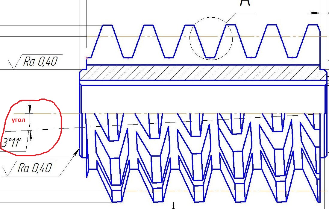

konyshevk
Сообщения: 740
Репутация: 698
Откуда: Челябинск
Re: Энкодер
Сообщение konyshevk »
Nick писал(а):Сделать зуборезку
Обкаткой ? , червячной фрезой ?! иначе зачем на шпиндель для зуборезки :thinking:
Но тогда шпиндель надо поворачивать на угол подъема зуба на фрезе.

konyshevk
Сообщения: 740
Репутация: 698
Откуда: Челябинск
Re: Энкодер
Если шпиндель не повернуть зуб подрезанный на вершинах будет , ни можно косозубую нарезать с таким же углом как на фрезе тогда не будет "подрезов"
А если на фрезе этот угол больше угла затыловки то вообще "затирать" будет и заготовку провернет - проверено.

Сообщения: 22776
Re: Энкодер
konyshevk писал(а):Если шпиндель не повернуть зуб подрезанный на вершинах будет , ни можно косозубую нарезать с таким же углом как на фрезе тогда не будет "подрезов"
спасибо!
Об этом не подумал.

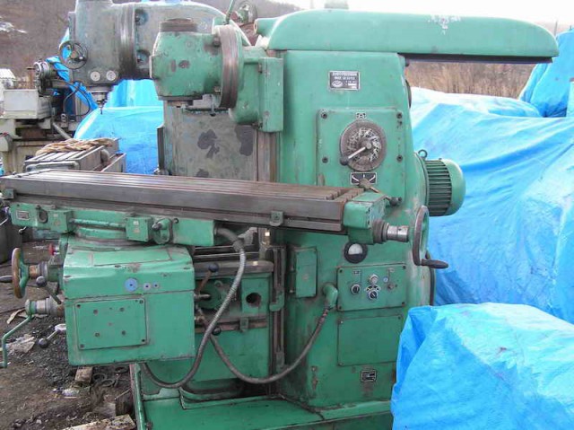

Но у меня есть два варианта, поставить фрезу в вертикальный шпиндель на 6р12 или 6т80ш - там они поворотные, или кинуть на стол другой стол. У меня есть еще один стол (продольная часть), как на 6т80, только он с хитрым основанием, такое ощущение, что он тоже был поворотный.
Может есть еще какие-то подводные камни?
Сообщения: 34042
Re: Энкодер
Nick писал(а): У меня есть еще один стол (продольная часть), как на 6т80, только он с хитрым основанием, такое ощущение, что он тоже был поворотный.
видел фрезерный размером как 6т80ш горизонталка, у него стол можно поворачивать ;)
Сообщения: 34042
Re: Энкодер
Nick писал(а): только он с хитрым основанием, такое ощущение, что он тоже был поворотный.
типо так
123.jpg (3199 просмотров) <a class='original' href='./download/file.php?id=44767&sid=c9dc2049ef8e88d864e4ed3a7dd8d68e&mode=view' target=_blank>Загрузить оригинал (86.72 КБ)</a>
