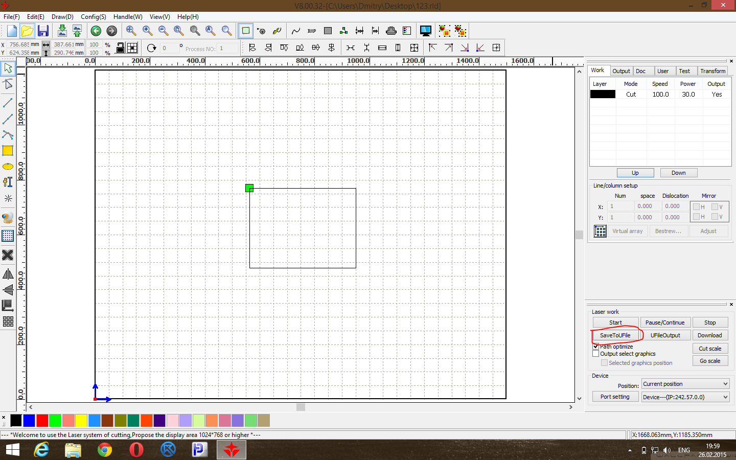

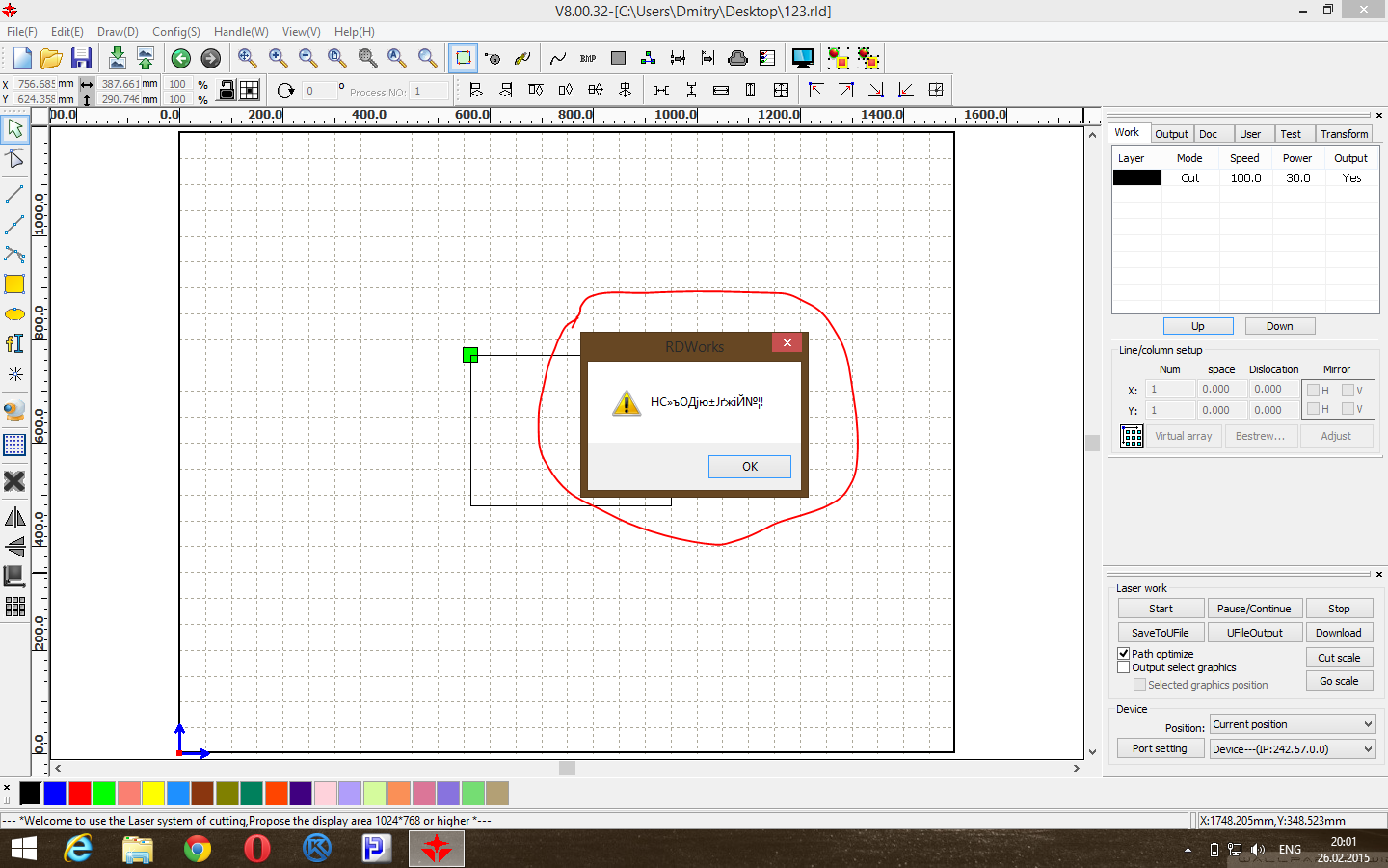

Кто подскажет? На работе, при открытии управляющей программы под плазморез, в блокноте вижу код
Снимок7.PNG (4798 просмотров) <a class='original' href='./download/file.php?id=43957&mode=view' target=_blank>Загрузить оригинал (15.61 КБ)</a>
А тут происходит следующее. Создаю в LaserWork обычный прямоугольник
Снимок2.PNG (4798 просмотров) <a class='original' href='./download/file.php?id=43952&mode=view' target=_blank>Загрузить оригинал (173.47 КБ)</a>
Сохраняю в УП
Снимок3.PNG (4798 просмотров) <a class='original' href='./download/file.php?id=43953&mode=view' target=_blank>Загрузить оригинал (174 КБ)</a>
Снимок4.PNG (4798 просмотров) <a class='original' href='./download/file.php?id=43954&mode=view' target=_blank>Загрузить оригинал (229.47 КБ)</a>
Вылазит какой-то кракозябл
Снимок5.PNG (4798 просмотров) <a class='original' href='./download/file.php?id=43955&mode=view' target=_blank>Загрузить оригинал (181.94 КБ)</a>
При открытии сохраненного файла в блокноте вижу следующее
Снимок6.PNG (4798 просмотров) <a class='original' href='./download/file.php?id=43956&mode=view' target=_blank>Загрузить оригинал (12.63 КБ)</a>
P.S aftaev выручай :) у тебя одного тут походу контроллер такой же как у меня. Точнее у меня как у тебя :hehehe:
Дрюня
Сообщения: 2040
Репутация: 1504
Откуда: Днепр
Re: Проект 100W СО2 Лазерный раскройщик/гравер 1500x1200
Сообщение Дрюня »
Так а в станке фаил работает?
У меня под мой контроллер TopWisdom, при помощи плагина встроенного в Корел тоже создаётся фаил из "кракозяблов" - в станке работает нормально.

Дрюня писал(а):Так а в станке фаил работает?
Кабы станок я не собрал....подключил все на стенде всовую флеху с файлом, но контроллер ее не видел( флеха на 8гб) прада забитая музыкой и всякой ерундой, может из-за этого?

Дрюня писал(а):Прикол может быть с самой флехой. У меня не все видит, особенно многогиговые. А кабеля нет прямо от юсб компа в юсб станка?
Есть, есть и lan кабель, не могу подключить...как-то они не видят друг друга...толи дрова косо на восьмеруку становятся, толи из-за того что у меня macbook и я через bootcamp это все делаю. Надо будет попробовать к обычному ПК с XPхой подключить
У меня, например, ест флешки только FAT32...

dima7411 писал(а):У меня, например, ест флешки только FAT32...
Фарматнул-все заработало))) Как на крнтроллере ввести пароль маленькими буквами?

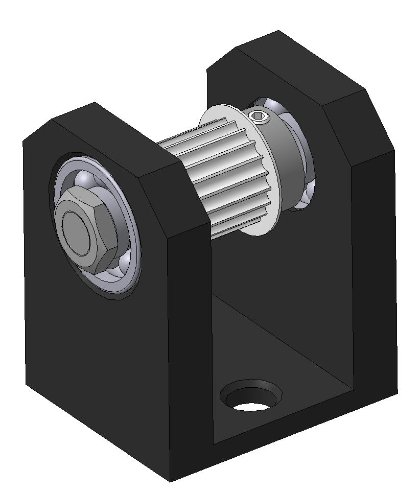

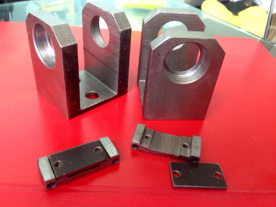

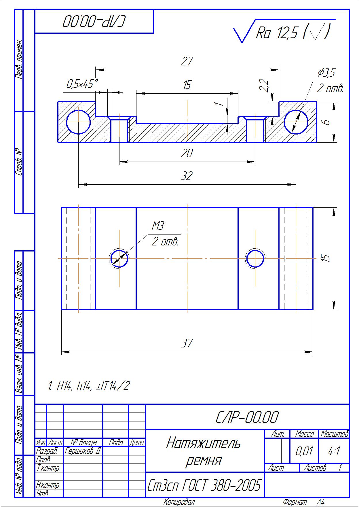

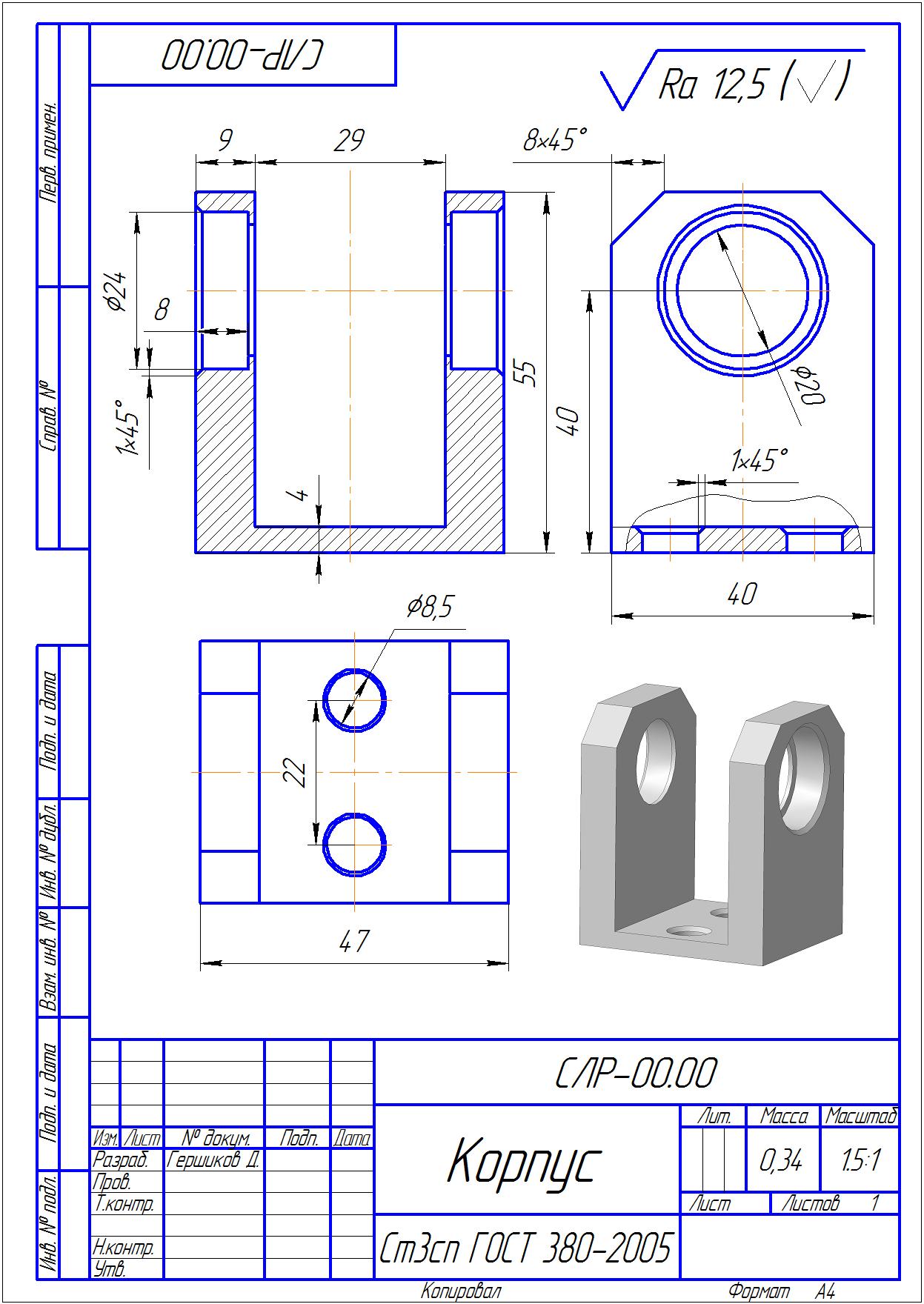

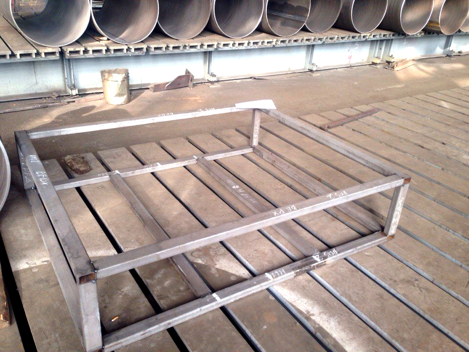

Доброго времени суток :) По мере нахождения свободного времени, медленно, но уверено продолжается движение по сборке :D Выложу кое-какие фотки, что успел сделать.
Точечно прихватывали раму.
j_H8tK6k5s8.jpg (4654 просмотра) <a class='original' href='./download/file.php?id=44589&mode=view' target=_blank>Загрузить оригинал (460.16 КБ)</a>
Дальше ее полностью обварили, зачистили, поправили...теперь ждет очереди на фрезеровку пазов под рельсы и дальнейшее нарезание резьбы(думаю на следующей неделе закончим) фото постараюсь выложить.

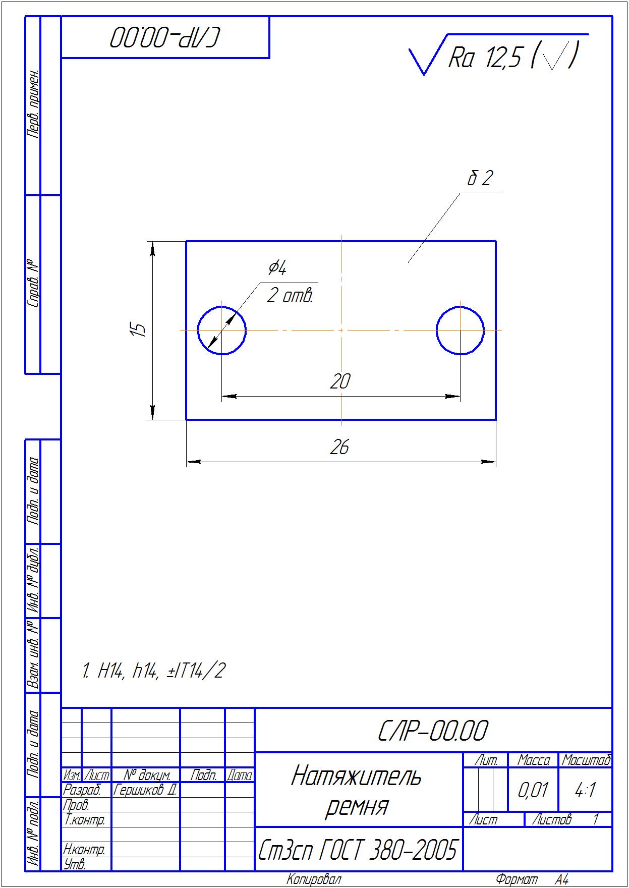

Выточили корпуса и "натяжитель ремня"
Корпус.jpg (4654 просмотра) <a class='original' href='./download/file.php?id=44591&mode=view' target=_blank>Загрузить оригинал (278.81 КБ)</a>
Держатель шкива1.jpg (4654 просмотра) <a class='original' href='./download/file.php?id=44590&mode=view' target=_blank>Загрузить оригинал (56.13 КБ)</a>
Редуктор.jpg (4654 просмотра) <a class='original' href='./download/file.php?id=44592&mode=view' target=_blank>Загрузить оригинал (112.75 КБ)</a>
Натяжитель ремня.jpg (4654 просмотра) <a class='original' href='./download/file.php?id=44593&mode=view' target=_blank>Загрузить оригинал (263.83 КБ)</a>
Натяжитель ремня1.jpg (4654 просмотра) <a class='original' href='./download/file.php?id=44594&mode=view' target=_blank>Загрузить оригинал (195.8 КБ)</a>
Сборка.jpg (4654 просмотра) <a class='original' href='./download/file.php?id=44595&mode=view' target=_blank>Загрузить оригинал (53.99 КБ)</a>
_tMzfjurE6o.jpg (4654 просмотра) <a class='original' href='./download/file.php?id=44588&mode=view' target=_blank>Загрузить оригинал (384.92 КБ)</a>

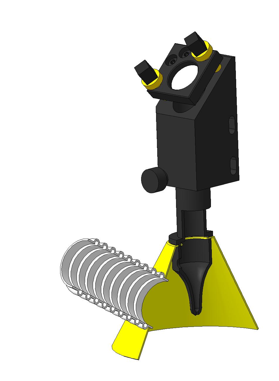

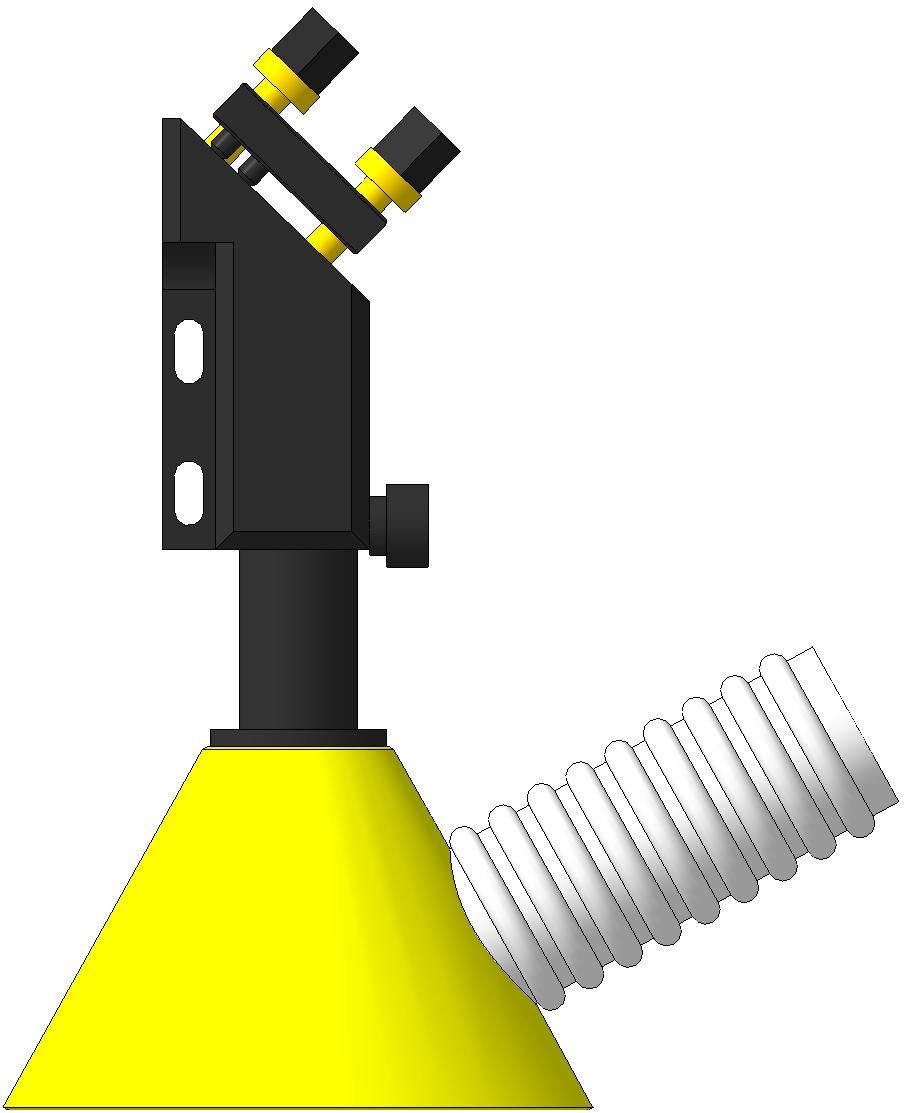

Что если на сопло прицепить конус для удаления продуктов горения. (пипку для обдува линзы не прорисовывал, но она есть :) )
Сопло1.jpg (4520 просмотров) <a class='original' href='./download/file.php?id=44797&mode=view' target=_blank>Загрузить оригинал (61.03 КБ)</a>
Сопло.jpg (4520 просмотров) <a class='original' href='./download/file.php?id=44796&mode=view' target=_blank>Загрузить оригинал (73.46 КБ)</a>
