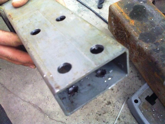

Сегодня наконец-то забрал балки!!! УРЯ!
DSC_2607.JPG (4146 просмотров) <a class='original' href='./download/file.php?id=43765&mode=view' target=_blank>Загрузить оригинал (300.49 КБ)</a>
DSC_2608.JPG (4146 просмотров) <a class='original' href='./download/file.php?id=43766&mode=view' target=_blank>Загрузить оригинал (262.7 КБ)</a>

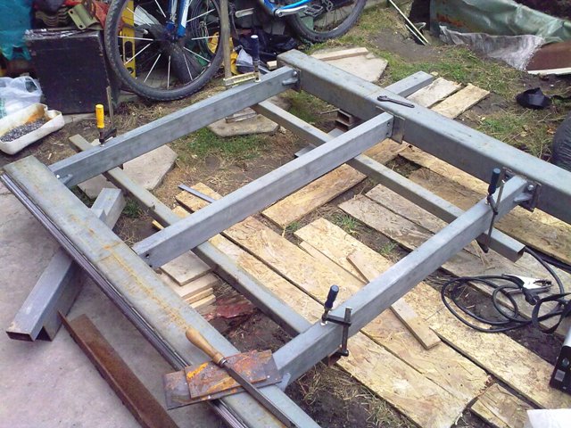

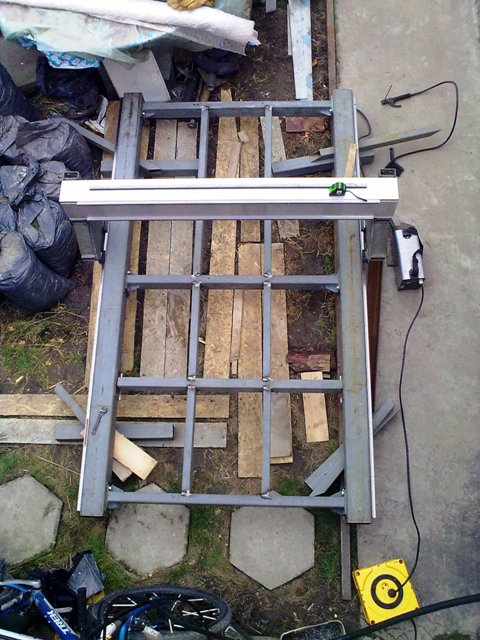

Сегодня закрепил на одной из главных балок рельс. Также закрепил одну из поперечных балок.
25022015544.jpg (4079 просмотров) <a class='original' href='./download/file.php?id=43896&mode=view' target=_blank>Загрузить оригинал (68.1 КБ)</a>
25022015545.jpg (4079 просмотров) <a class='original' href='./download/file.php?id=43897&mode=view' target=_blank>Загрузить оригинал (73.44 КБ)</a>
25022015546.jpg (4079 просмотров) <a class='original' href='./download/file.php?id=43898&mode=view' target=_blank>Загрузить оригинал (68.04 КБ)</a>
25022015547.jpg (4079 просмотров) <a class='original' href='./download/file.php?id=43899&mode=view' target=_blank>Загрузить оригинал (66.09 КБ)</a>
25022015550.jpg (4079 просмотров) <a class='original' href='./download/file.php?id=43900&mode=view' target=_blank>Загрузить оригинал (59.83 КБ)</a>

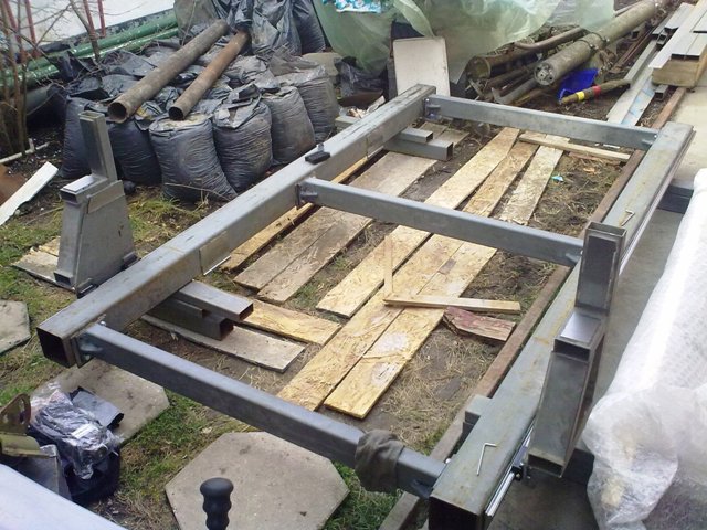

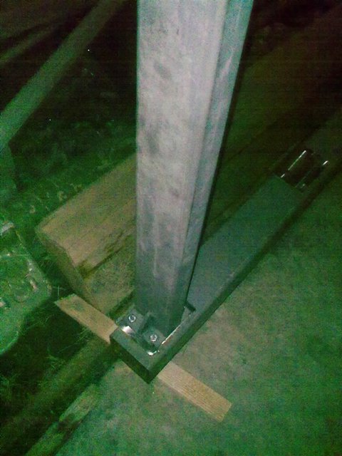

Сегодня продолжал заниматься станиной. Посверлил промежуточные балки и на второй главной балке сделал отверстия под крепеж промежуточных балок. В общем по чутка двигаемся
26022015551.jpg (3980 просмотров) <a class='original' href='./download/file.php?id=43959&mode=view' target=_blank>Загрузить оригинал (61.28 КБ)</a>
26022015552.jpg (3980 просмотров) <a class='original' href='./download/file.php?id=43960&mode=view' target=_blank>Загрузить оригинал (56.25 КБ)</a>

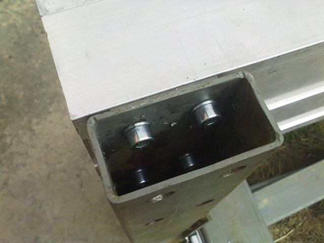

Romanych
Сообщения: 463
Зарегистрирован: 26 авг 2014, 17:34
Репутация: 270
Настоящее имя: Роман
Откуда: Симферополь
Re: ЧПУ станок 2500х1500х250.
Сообщение Romanych »

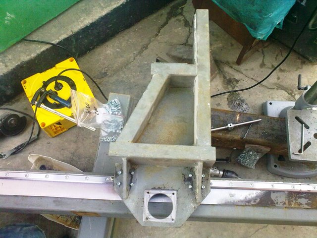

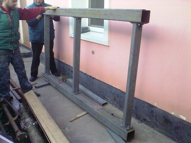

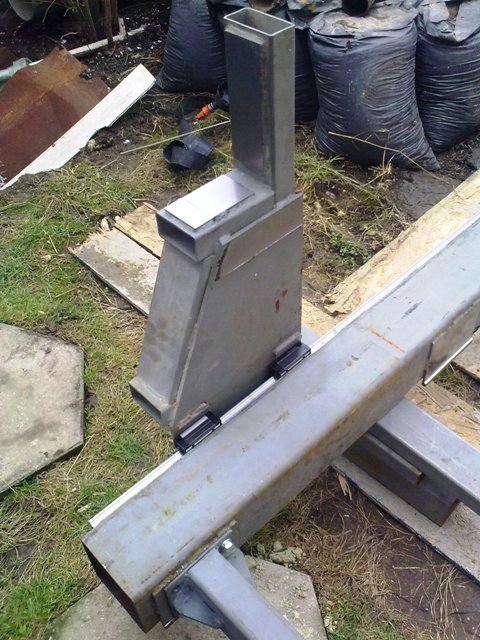

Сегодня продолжилась работа. На второй главной балке закрепил рельс. Собрал главные балки, установил стойки. Проделал отверстия под крепление балки Y со стойками.
Главные балки в сборе (3895 просмотров) <a class='original' href='./download/file.php?id=44034&mode=view' target=_blank>Загрузить оригинал (93.07 КБ)</a>
Стойка на главной балке (3895 просмотров) <a class='original' href='./download/file.php?id=44035&mode=view' target=_blank>Загрузить оригинал (73.65 КБ)</a>
Стойка на главной балке (3895 просмотров) <a class='original' href='./download/file.php?id=44036&mode=view' target=_blank>Загрузить оригинал (91.44 КБ)</a>
Балка Y. Еще не закреплена. (3895 просмотров) <a class='original' href='./download/file.php?id=44037&mode=view' target=_blank>Загрузить оригинал (76.56 КБ)</a>
Разметка отверстия на балке. (3895 просмотров) <a class='original' href='./download/file.php?id=44038&mode=view' target=_blank>Загрузить оригинал (95.92 КБ)</a>
27022015558.jpg (3895 просмотров) <a class='original' href='./download/file.php?id=44039&mode=view' target=_blank>Загрузить оригинал (59.96 КБ)</a>
27022015559.jpg (3895 просмотров) <a class='original' href='./download/file.php?id=44040&mode=view' target=_blank>Загрузить оригинал (57.77 КБ)</a>
27022015560.jpg (3895 просмотров) <a class='original' href='./download/file.php?id=44041&mode=view' target=_blank>Загрузить оригинал (58.32 КБ)</a>

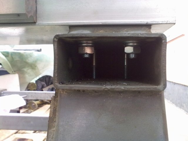

Сегодня работа продолжилась! Несмотря на +3 по сравнению со вчерашними +20 двигались резво! :-)
Крепление балки Y к стойкам (3838 просмотров) <a class='original' href='./download/file.php?id=44142&mode=view' target=_blank>Загрузить оригинал (40.35 КБ)</a>
Крепление балки Y к стойкам (3838 просмотров) <a class='original' href='./download/file.php?id=44143&mode=view' target=_blank>Загрузить оригинал (63 КБ)</a>
Крепление балки Y к стойкам (3838 просмотров) <a class='original' href='./download/file.php?id=44144&mode=view' target=_blank>Загрузить оригинал (49.85 КБ)</a>
Крепление балки Y к стойкам (3838 просмотров) <a class='original' href='./download/file.php?id=44145&mode=view' target=_blank>Загрузить оригинал (40.97 КБ)</a>

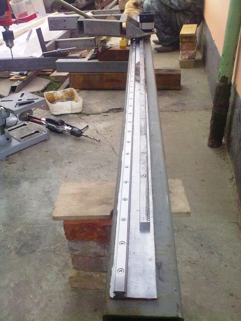

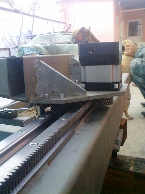

Сегодня успел прикрепить только одну рейку на балку. И еще надо будет кусок доращивать.
01032015569.jpg (3785 просмотров) <a class='original' href='./download/file.php?id=44240&mode=view' target=_blank>Загрузить оригинал (65.81 КБ)</a>
01032015570.jpg (3785 просмотров) <a class='original' href='./download/file.php?id=44241&mode=view' target=_blank>Загрузить оригинал (52.94 КБ)</a>
Все, что мы видим вокруг, создано людьми не умнее нас самих. Мы способны изменять вещи, влиять на них и создавать новое.
Steven Paul Jobs
mhael
Сообщения: 2443
Репутация: 769
Настоящее имя: Ильдар
Сообщение mhael »
а зачем "доращивать"? Все-равно приводная шестерня вроде до конца у Вас не должна доезжать.
Romanych
Сообщения: 463
Репутация: 270
Откуда: Симферополь
mhael писал(а):а зачем "доращивать"? Все-равно приводная шестерня вроде до конца у Вас не должна доезжать.
Со стороны фотосъемки - там так и должно быть. Длина рейки 2000мм. А у меня ход 2300мм.

Romanych писал(а):Сегодня наконец-то забрал балки!!! УРЯ!
Что-то я не понимаю... Объясните плиз.
Т.к. стенки трубы вогнуты (в зависимости от размера до 1.5 мм), то привариваются пластины и далее обрабатываются, сверлятся, нарезается резьба. Это понятно.
Но, пластины ведь привариваются по периметру и по всей площади никак не контактируют. Что мы получим при затяжке болтов? Приваренная пластина притянется к трубе и уйдёт вниз :thinking: В итоге плоскость перестанет быть плоскостью и к чему тогда все эти танцы с бубном? :thinking:
Romanych
Сообщения: 463
Репутация: 270
Откуда: Симферополь
:thinking: куда это там стенки вогнуты!? у меня листы прилегали к трубе...
Steven Paul Jobs
tzar
Сообщения: 353
Зарегистрирован: 26 дек 2014, 23:52
Репутация: 61
Откуда: Казахстан, Караганда
Сообщение tzar »
Romanych писал(а):куда это там стенки вогнуты!? у меня листы прилегали к трубе...
Вогнутость по ГОСТ/ТУ допускается в пределах 0.01 от размера.
Ну значит повезло с трубой. Где бы мне такую ровную трубу найти :thinking:
tzar
Сообщения: 353
Репутация: 61
Сообщение tzar »
Romanych писал(а):у меня листы прилегали к трубе..
А почему тогда делали таким образом, а не просто шлифанули трубу? Чтобы упоры (или как их правильно назвать) выфрезеровать можно было?
Romanych
Сообщения: 463
Репутация: 270
Откуда: Симферополь
Вы читайте ГОСТ/ТУ до конца. Выпуклость и вогнутость до 1,0 мм. Так у меня электросварные. Но это ж не значит, что они такие будут... в реальности они напорядок ровнее. Просто когда будете искать трубу, берите с собой угольник и более-менее выбирайте
Steven Paul Jobs
Romanych
Сообщения: 463
Репутация: 270
Откуда: Симферополь
Ну во-первых толщина стенки трубы 5 мм. В любом случае она будет кривая (по длине), то есть надо механически обработать. снимется еще слой. А вкручивать во что винтики-то??? Резьбы должно быть минимум 7 витков!
