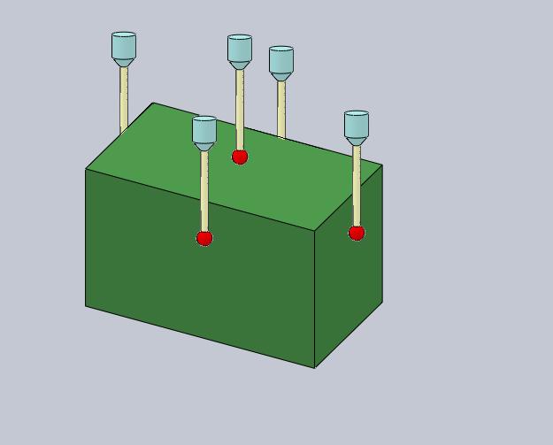

Ник, простой пример есть кусок железки 100*200 и в шпинделе воткнут 3Д пробник. Нужно найти точно его центр. Как сделать
Стилус.JPG (44408 просмотров) <a class='original' href='./download/file.php?id=4271&sid=dac7b39be0de53e0328316fbb717e7d6&mode=view' target=_blank>Загрузить оригинал (15 КБ)</a>
Re: Сисок скриптов для Mach
aftaev писал(а):Ник, простой пример есть кусок железки 100*200 и в шпинделе воткнут 3Д пробник. Нужно найти точно его центр. Как сделать
Это, да хоть на чистом Gкоде:

Для удобства можно все запихать в отдельный файл и выполнять одной строчкой:
И это должен оператор все дежать в голове? А теперь заготока изменилась, опять все перебивать :)
Пока вобъешь все эт поще ручками измерить :)
Нафига тогда нужно ЧПУ :beer_blow:
Перевбивать в любом случае придется. Можно к этому сделать специальную кнопку, а можно и мастер написать через ngcgui.....
Надо :)? Если надо, мы с nkp сейчас наклепаем :).
