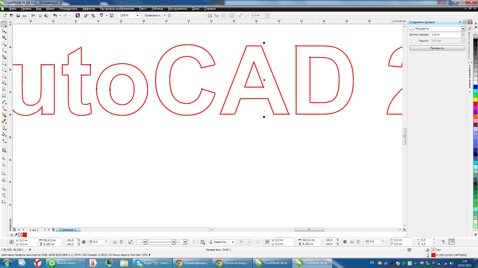

В Кореле вот так, все замкнуто, не пересекается. А при экспорте в AI 8.0 все норм.
Корел (2611 просмотров) <a class='original' href='./download/file.php?id=43839&mode=view' target=_blank>Загрузить оригинал (313.05 КБ)</a>
Корел
А в Арткаме так (2611 просмотров) <a class='original' href='./download/file.php?id=43840&mode=view' target=_blank>Загрузить оригинал (145.96 КБ)</a>
А в Арткаме так

Взглянуть бы на файл корела и файл DXF.

Re: Строим фанерный станок
dima7411 писал(а):Вот...
Открыл автокадовский файл в арткаме - все ok!

Значит у меня такой арткам.
как у тебя - дорого стоит наверное... Приходиться автокадовские файлы импортировать в корел, ручками замыкать, потом обратно экспортировать уже в аи, гемор короче...

dima7411 писал(а):Значит у меня такой арткам.
Те что после 2008 (2008, 2010, 2011,..) - без проблем открывают DXF 2004. ArtCAM 2009 - не помню.
До этого использовал 6, 8, 9 ArtCAM - с ними, вроде бы тоже проблем не было.
