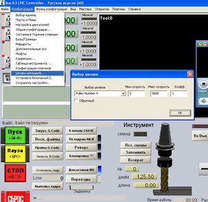

помогите с моей проблемой
в какую сторону копать
на станке стоит частотник и через ШИМ задаем обороты
все бы хорошо но на шпиндель с двигателя вращение идет через шкив в 4 ручья
ремешок перекидывается вручную
станок по металлу 6720ФВ2
что бы можно было грызть металл стоит передача на ~0,5
То есть в Mach задаем 1000 оборотов а на шпинделе 500
пока временно проблему решил так
написал команды M31 M32 M33 M34
с указанием передаточного отношения
ввожу S1200 M34(4 на конце это четвертый ручей)
и Mach правильно крутит шпиндель
а хотелось бы что бы и отображал правильно!!! :bender:

А там нет отдельного пина на обратную связь по скорости шпинделя?

Re: Mach и шкивы
Сообщение ennio »
настройка шкивов есть но она работает как то не так,вернее совсем не так как хотелось бы
где то еще натыкался что в новых версиях ее чуть ли не отключили совсем
ты имеешь ввиду делаю переключатель на 4 положения,с него на входа Mach загоняю сигнал
MACH видит что положение 4 и ставит НУЖНЫЕ обороты?

речь про это:
Шкивы.JPG (3088 просмотров) <a class='original' href='./download/file.php?id=4269&sid=ff12a932c7f4c766632d0dc731c4d54a&mode=view' target=_blank>Загрузить оригинал (94.25 КБ)</a>

Re: Mach и шкивы
Сообщение ennio »
в общем то да!
вот только сколько Ratio не ставь он его игнорит по полной!
Сообщения: 34042
Re: Mach и шкивы
а нужно чтоб вы выбрали какой шкив стоит, по нему скорость и держал?

Re: Mach и шкивы
Сообщение ennio »
aftaev писал(а):а нужно чтоб вы выбрали какой шкив стоит, по нему скорость и держал?
да
то есть я указываю номер шкива либо в настройках мач либо например переключатель
ввожу S400 M03 и он делает 400 оборотов шпинделя
сейчас как я не тужусь S400 M03 это обороты мотора
как я вышел из положения я уже указал но показывает то обороты мач не правильно
станочку хочу поределить хозяина а потенциальным хозяевам не нравится что показывает скорость мотора а не шпинделя
отвлекают блин от раздумий от мыслей об установке сервы-Mesa-LinuxCNC на второй станок :roll:

Re: Mach и шкивы
Думаю можно сделать так:
1. спрятать индикатор скорости, вместо него влепить свой.
2. нарисовать кнопки/переключателей шкивов.
3. написать в подходящем макросе отношение шкивов
Примеры:
rpm = GetRPM() ' считываем скорость с Gcode
rpm = rpm/2 ' соотношение шкивов
SetSpinSpeed( rpm ) ' устанавливаем скорость
Возможно на шпиндель получится поставить датчик как для токарки и завести Index. Точно незню Мач мож и покажет рельную скорость.
