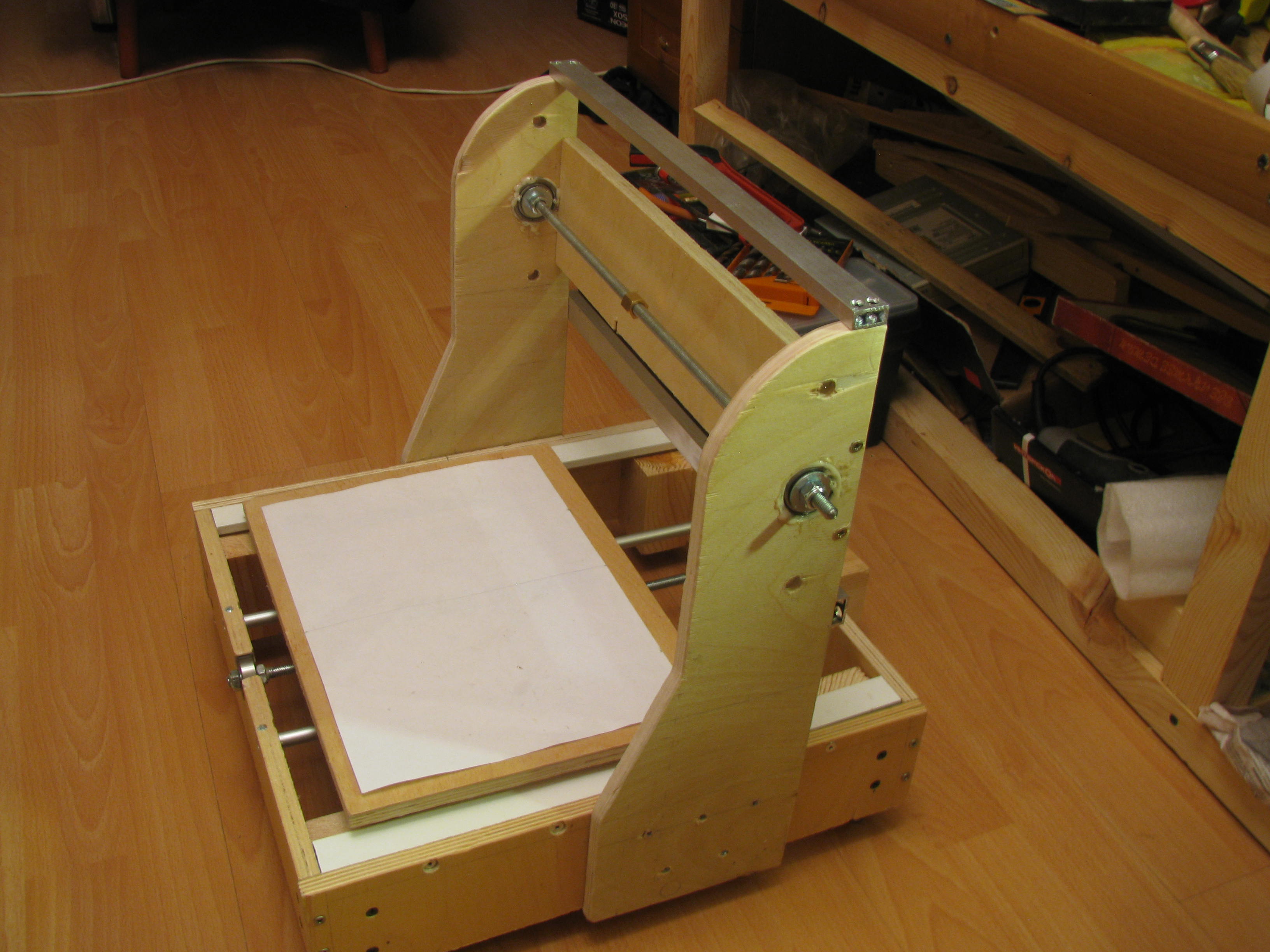

Вырезал каркас оси Y, поставил направляющие и винт. Ближе к лету скорее всего заменю направляющие либо на полированные валы, либо на мет.прутки с строительного рынка. Или у Тенгеля спрошу.
Фотки портала, а также концевики:
IMG_2753.JPG (5347 просмотров) <a class='original' href='./download/file.php?id=43506&sid=8b1acc37a8df711781a72a488eecbe08&mode=view' target=_blank>Загрузить оригинал (885.57 КБ)</a>
IMG_2754.JPG (5347 просмотров) <a class='original' href='./download/file.php?id=43507&sid=8b1acc37a8df711781a72a488eecbe08&mode=view' target=_blank>Загрузить оригинал (850.83 КБ)</a>
Вот такие кнопки планирую использовать в качестве концевиков (5347 просмотров) <a class='original' href='./download/file.php?id=43508&sid=8b1acc37a8df711781a72a488eecbe08&mode=view' target=_blank>Загрузить оригинал (657.82 КБ)</a>

Сегодня весь день занимался ЧПУ, механика практически готова(за исключением капролоновых гаек, которые nERV высылает, и линейных подшипников.
Поставил и закрепил портал, основа оси Z тоже готова.
Фотки: Покрутил винт оси Х, получилось как хотел - поле А4 + запас по 2см с каждой стороны

Час прошел, все надежно склеилось: Проверил оси, Z уже разработалась и ходит нормально с смазкой, X, Y и без смазки нормально двигаются(как электронику подключу - смажу все)
Измерил рабочую высоту по Z, она примерно равна 85мм
