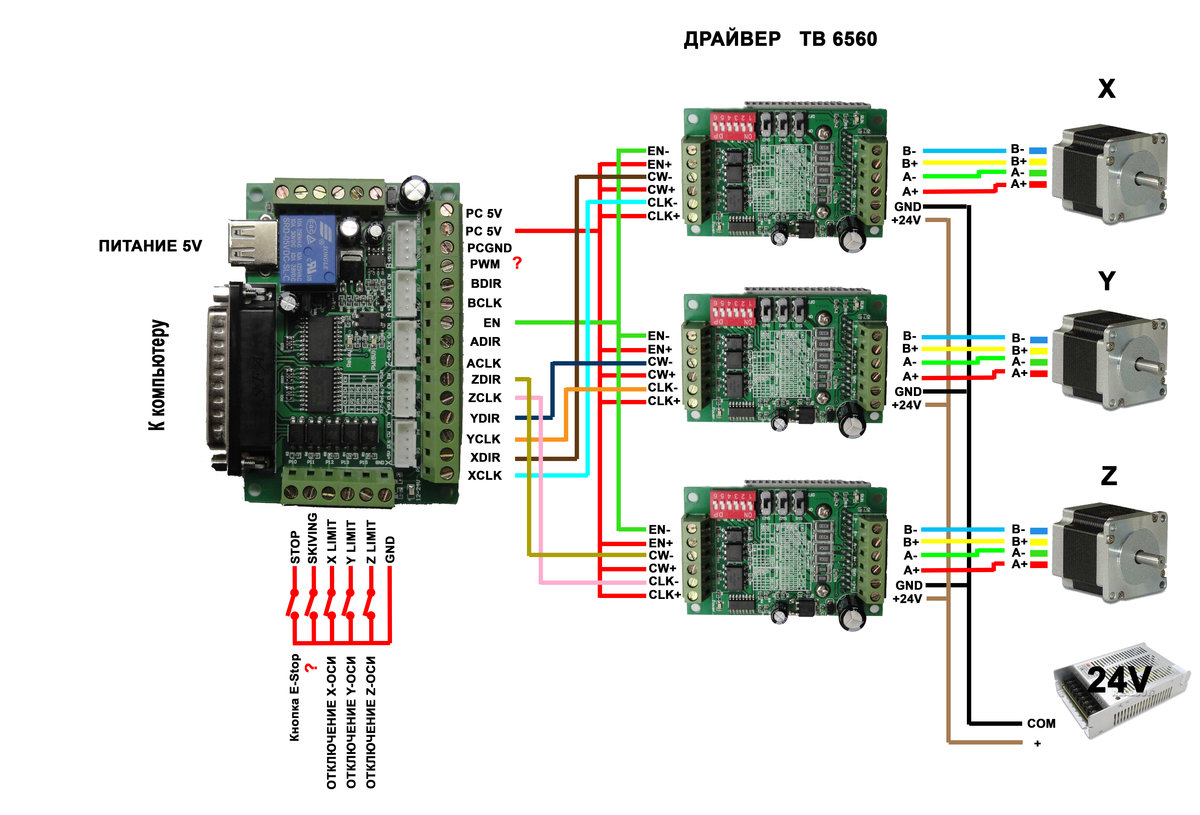

Здравствуйте, уважаемые форумчане. Помогите новичку. Приобрел комплект как на картинке, только вместо блока питания на 24v купил на 48v. Можно ли питать от него? Не погорят драйвера? На них вроде до 36 можно подавать, опасаюсь.. Как быть в данной ситуации?
СХЕМА ПОДКЛЮЧЕНИЯ.jpg (1420 просмотров) <a class='original' href='./download/file.php?id=43454&mode=view' target=_blank>Загрузить оригинал (193.86 КБ)</a>

Если на драйверах впрямую написано, что максимум 36В, то БП на 48В конечно же не подходит.

Нельзя. Сгорят драйвера. Идеально для этих драйверов 24В, выше лучше не пробовать.
