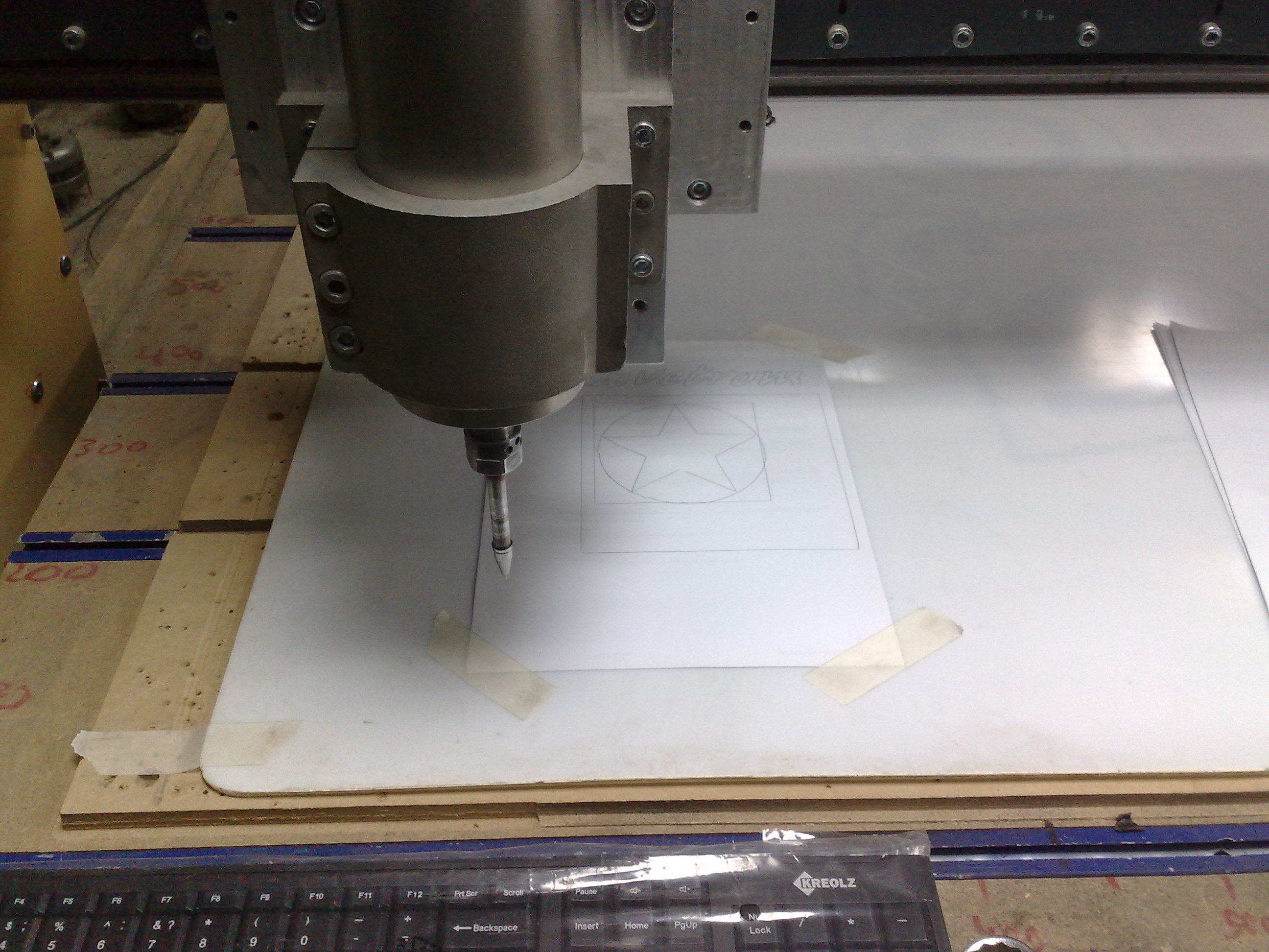

вот оно как все тут .! :thinking:
сдела пробник УП в арткаме и запустил станок для пробы.
сварганил ручку
но она развалилас при работе. но это мелочи . поспешил блин . так хотелось увидеть результат.
стол прикрутил старый -это временно пока не заработаю на новый .
180220151566.jpg (3947 просмотров) <a class='original' href='./download/file.php?id=43453&mode=view' target=_blank>Загрузить оригинал (938.63 КБ)</a>
180220151565.jpg (3947 просмотров) <a class='original' href='./download/file.php?id=43452&mode=view' target=_blank>Загрузить оригинал (909.61 КБ)</a>
180220151564.jpg (3947 просмотров) <a class='original' href='./download/file.php?id=43451&mode=view' target=_blank>Загрузить оригинал (698.11 КБ)</a>
180220151563.jpg (3947 просмотров) <a class='original' href='./download/file.php?id=43450&mode=view' target=_blank>Загрузить оригинал (651.09 КБ)</a>
вот виде . снимал без предворительной пробы . приклеил . создал , включил камеру и запустил \УП

вот станок заработал. теперь могу смело нарисовать заслуженный логатип .
180220151568.jpg (3844 просмотра) <a class='original' href='./download/file.php?id=43520&mode=view' target=_blank>Загрузить оригинал (879.58 КБ)</a>
осталось канешно доробатывать . по мелочам доделывать. кое что со временем поменять то что пок временно стоит.
но всеже смогу уже завтра сделать заказ .
и вот немного видео как логотип рисовался.
https://www.youtube.com/watch?v=oY-R-kcyP6I

master_70 писал(а):и вот немного видео как логотип рисовался.
Зачем такая большая высота подъёма по Z?
1 мм достаточно, сэкономит кучу времени. ;)
Да, отход по Z да еще при рисовании, явно завышен в несколько раз :)
не стал переделывать УП , недосмотрел .
