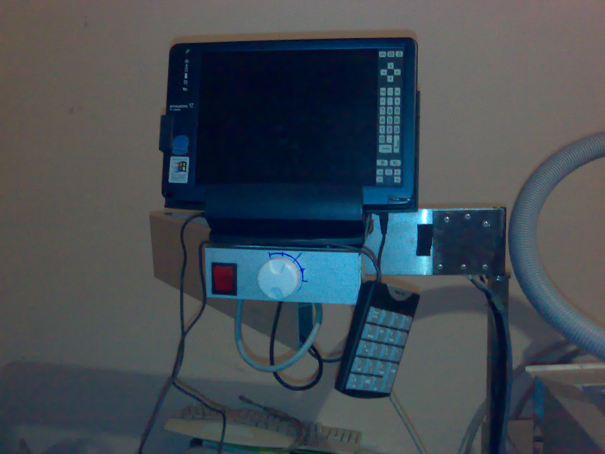

Ну,я пока что не сталкивался с какими-то проблемами.Так как юзаю на машине планшетник,который специально только для этого и покупал.
05122010974.jpg (7799 просмотров) <a class='original' href='./download/file.php?id=945&mode=view' target=_blank>Загрузить оригинал (525.74 КБ)</a>
Стоит Win2000 и Мач3.Правда,бывают изредка моменты когда нужно на экране нажать другую кнопку,а оно нажимает на предыдущую. Хотя станок продолжает пилить без сбоев.В экстренной ситуации просто вырублю контроллер.Ещё не знаю как с этим бороться.В системе пока не проводил оптимизацию с отключением ненужных сервисов.
Хотел установить Линукс для EMC2,только скорее всего не найду драйвера для тачскрина для этой модели.И опасаюсь что после этих манипуляций и Винда перестанет работать(а сидюка на нём нет,и загрузка с флешки тоже не поддерживается ).Вот и езжу пока на том что есть 8-)

root писал(а):Конечно можно. Здесь и возникает компромисс между тем, чтобы писать свой "EMC2" под ARM и тем, чтобы чистить систему с установленной EMC2 для увеличения производительности.
Так он уже вроде как написан,только прошить и пользовать :think:
Re: Разговоры о контроллерах и LPT/USB портах
Так в чем проблема, запустись с LiveCD, получишь полноценный Linux и EMC2, при этом никаких изменений на винче и в Windows не будет. Можно даже винч отключить, если сильно страшно 8-).
Тачскрин скорее всего заработает из коробки. Если нет, то уверен, что можно будет решить проблему. (Если не заработает, хотя скорее всего заработает, перед выключением запусти lshw - там напишет все устройства, и можно будет точно сказать. :) )

Ну дык я же говорю.Нет в нём сидюка.Тем более в ноутбуках винч нельзя отключить.Вернее можно,только он не будет грузиться.Потому как на винте в защищённом разделе весь firmware этой модели прописан.Уже пробовалось ,и не только на этом буке.Может в более последних буках такое и пройдёт,но не в моём. :problem:
Тогда создай загрузочную флешку, на другом компе прямо с EMC2 LiveCD. И грузись с нее. Про отключать винчестер я пошутил - Ubutnu ничего не будет делать пока ты ее сам об этом не попросишь.
Или можно загрузиться со съемного винчестера \ CD \ DVD. Можно даже по сети, но я думаю тяжело будет найти сервер раздающий образ LinuxCNC доступный для загрузки по tftp.
