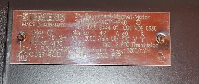

Приветствую всех, подскажите пожалуйста чем можно управлять этой сервой Siemens 1FT5066-AC71, какие вообще есть варианты?
Есть ли какие нибудь особенности.
Спасибо заранее.
Motor current 4,9 [A]
Rated drive converter current 7,5 [A]
Pcalc 1,4 [kW]
M0 8 [Nm]
MN 6,7 [Nm]
Спасибо заранее.
Pcalc 1,4 [kW]
M0 8 [Nm]
MN 6,7 [Nm]

Здравствуйте, нет от нее привода, стойкой симантиковской управлялась она когда то в составе станка, был бы привод не было бы темы)
Если я куплю например вот такой вот привод, сможет ли он ей управлять?

Нет, не сможет.ССтасс писал(а):Если я куплю например вот такой вот привод, сможет ли он ей управлять?

Для начала надо разобраться какое точно энкодер стоит (абсолютный или инкременнтный ) какой сигнил с него
TTL ,HTL или синусоида . Если инкриментный и TTL то считай повезло под большенство приводов подогнать можно
начиная от KEB ( самые универсальные и с автоподстройкой датчика) и заканчивая китайскими (самый дешовый вариант но каждова производителя надо отдельно изучать мануалы , что-бы была возможность настройки энкодера ,кол. импульсов и положение) А исли энкодер абсолютный (да еще какой нибуть Хандехайновский) то дело "дрянь" - или родной привод
или менять на ПИ(TTL)

Стоит инкрементальный энкодер Heidenhain ROD 320.005 (на табличке даже написано) с питанием 5Вольт и TTL выходом квадратурным с индексной меткой.konyshevk писал(а):Для начала надо разобраться какое точно энкодер стоит (абсолютный или инкременнтный ) какой сигнил с него
5 баллов, аплодирую стоя. Куда выкидывать Heidenhain ROD 320.005 я покажу - вроде есть еще место в моей коллекции энкодеров.konyshevk писал(а):выкинуть нафиг энкодер поставить дешовский резольвер
