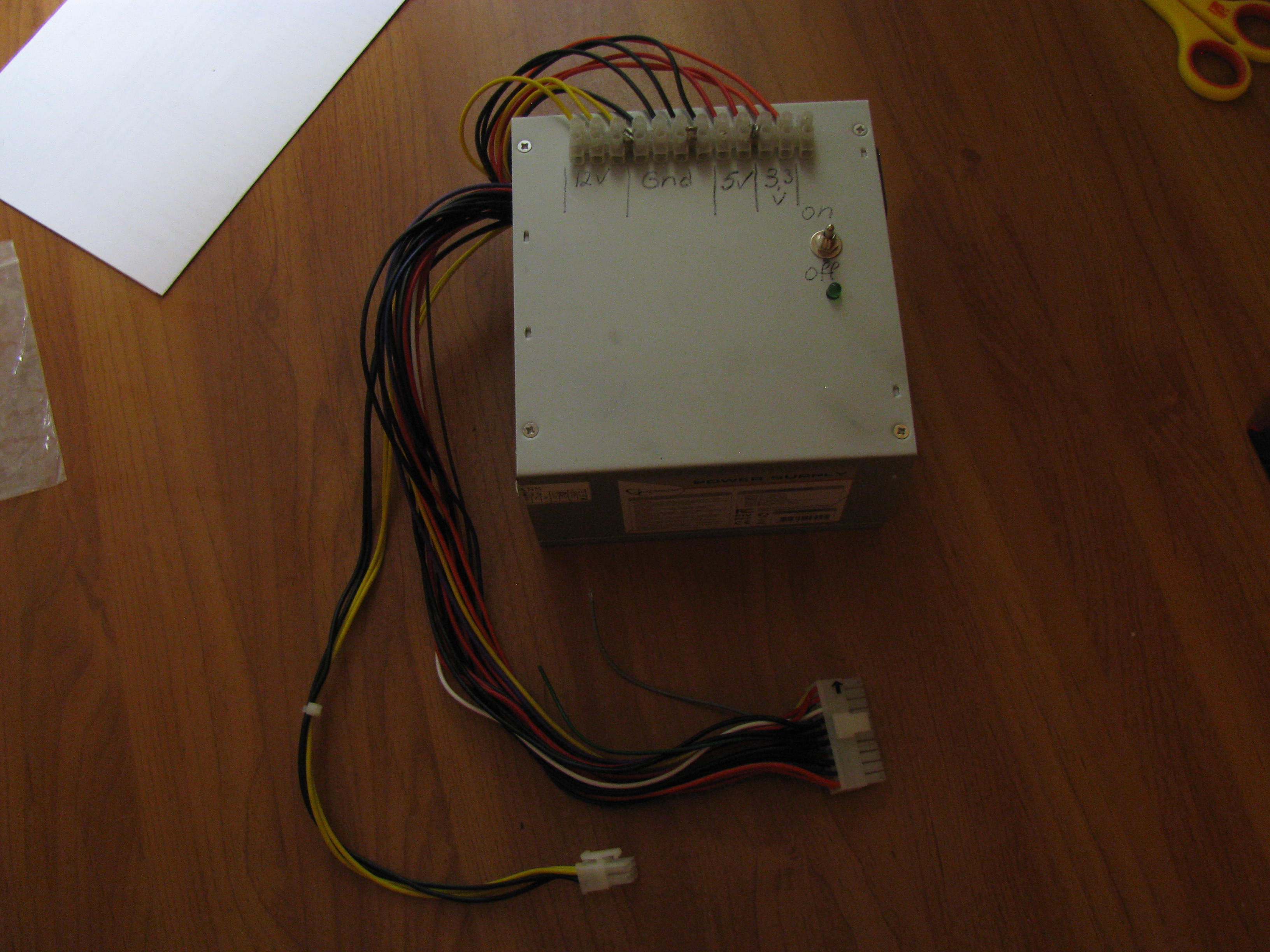

Подготовил БП для ардуинки, поставил тумблер на PS_On - Земля и рядом светодиод от Pwr_Ok - земля.
БП 400W, на 5В до 30А, на 12В до 20А: Для самой платы с Ramps задумал вырезать корпус из оргстекла, когда станок будет готов.
Возникли вопросы по поводу автономности - хочу купить модуль SD карты для рампс, вместе с ним пульт ИК управления. Какой объем карты оптимален для G-кода? Имеются карты от 256КБ до 16ГБ, от размера зависит покупать модуль MicroSD или же SD. Есть на форуме люди, использующие ИК пульт для управления? Не будет ли помех от пультов для ТВ из соседней комнаты?

Ovaday писал(а):Имеются карты от 256КБ до 16ГБ
Карты емкостью меньше 2 Гб найти сейчас трудновато будет, так что берите на 2Гб. Они, кстати, тоже исчезают из продажи.
У карт 4Гб и больше протокол обмена отличается от меньших карт и я не знаю, поддерживаются ли они ардуиновским софтом. Файловая система у них тоже другая - FAT32 вместо FAT.
Ovaday писал(а):Не будет ли помех от пультов для ТВ из соседней комнаты?
ИК излучение сквозь стены не проходит.
