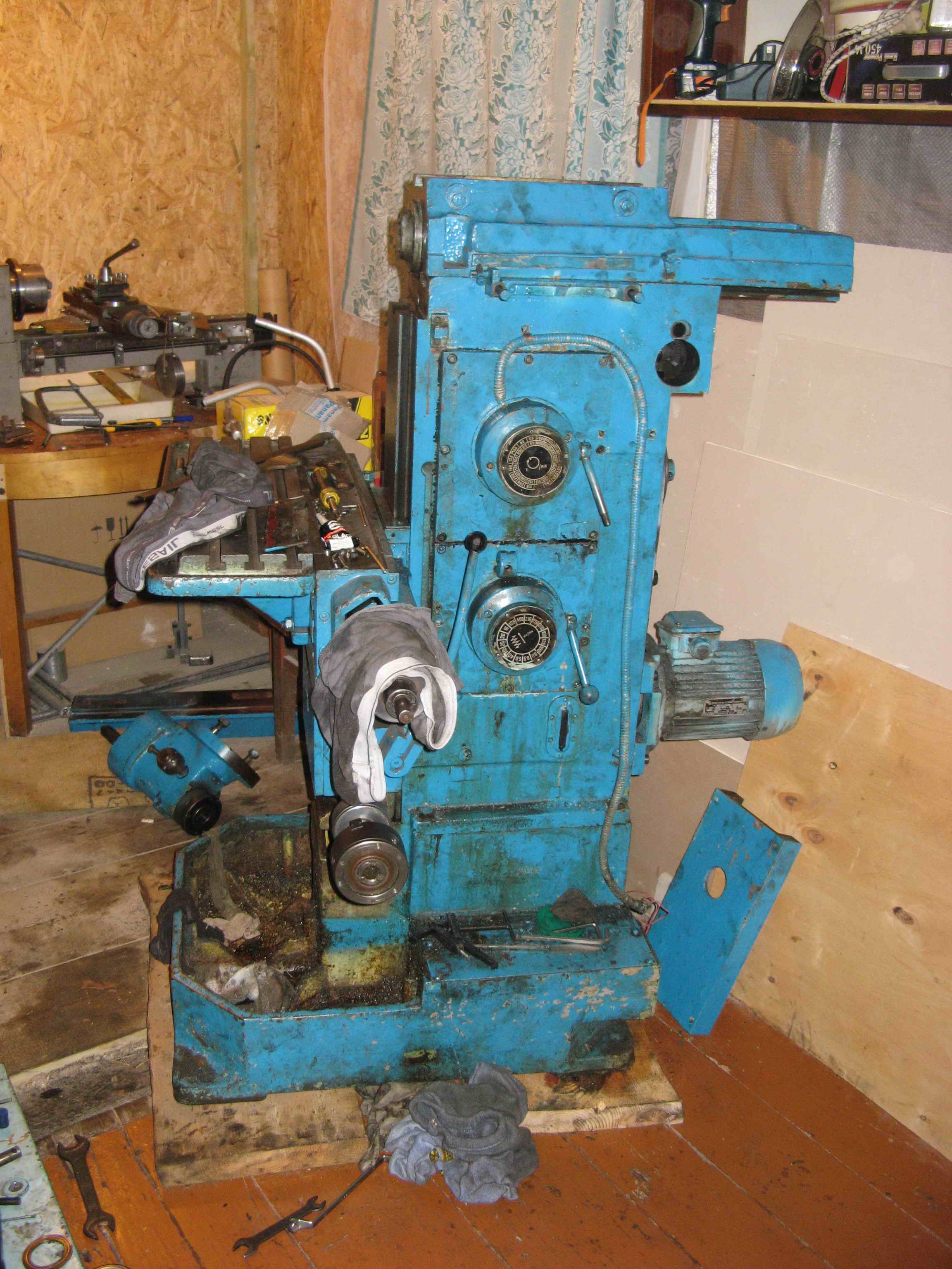

ну вот и я немного похвастаюсь. сделал себе подарок на 30 лет (в этот день забрал и перевез вместо того чтобы бухать орудовал ключами на морозе и таскал железки в хату)
урвал фрезер 675 по цене лома. списывали в чермет у нас, я прослезился залез в долги и выкупил...
из косяков:
  • ереван
  • 2 сломанные шестерни в коробке подач, так что вместо 16 подач сейчас доступно всего 8 (16 20 40 50 100 125 250 315 мм/мин)
  • сломана одна деталь на которую опираются опорные подшипники поперечной подачи.
  • небольшие царапины на вертикалке. на двух других осях видны следи шабровки. испытания на точность пока не проводил - соберу потом проверю. но думаю вполне...
  • сперли ручки где только можно было (уже купил 2 штурвала, надо их слегка модернизировать будет)
  • движок на 380В, соединение только звезда (буду разбирать, может внутри можно обмотки перекоммутировать чтобы от частотника крутить)
  • возможен люфт на пиноли (всю жизнь станок сверлил отверстия под болты в резцах, именно поэтому думаю направляющие и живые). надо проверить просто.
  • нет никакой оснастки (но это я наверно губу закатал)

aegis писал(а):движок на 380В, соединение только звезда (буду разбирать, может внутри можно обмотки перекоммутировать чтобы от частотника крутить)
частотник его будет крутить от 1ф только малость мощей упадет :)

знаю что будет, но индуктивность и сопротивление обмоток выше поэтому паспортного тока не достичь. все же думаю залезть внутрь мотора и поискать нужные концы

сколько там на шпинделе мотор стоит?

полтора... и частотник есть на полтора

тогда нужно перекинуть на треугольник

aftaev, так на моторе наружу выведено 3 провода ив се. на табличке написано звезда и 380... лезть вовнутрь надо и смотреть. полтора кВт для станка с подачами как бы не сильно много. я то не собираюсь тонну стружки за смену делать, но думается что надо делать как надо а не как проще

aegis писал(а):полтора кВт для станка с подачами как бы не сильно много.
да 1.5квт на шпинделе порой не хватает, а если не переключить будет еще тяжко :)

aftaev, то ты привык своим жильгирисом... ставишь фрзку на 150 и по 5мм за раз дерешь наверно
нікому нічого не нав'язую.
aegis писал(а):ставишь фрзку на 150 и по 5мм за раз дерешь наверно
я так иногда работаю, только фрезка с пластинками в диаметре на 60мм, но что-то мягкое, инструмент жалко, нержу и сталь по 3мм обороты 600... подача по 0.06 на зуб...
