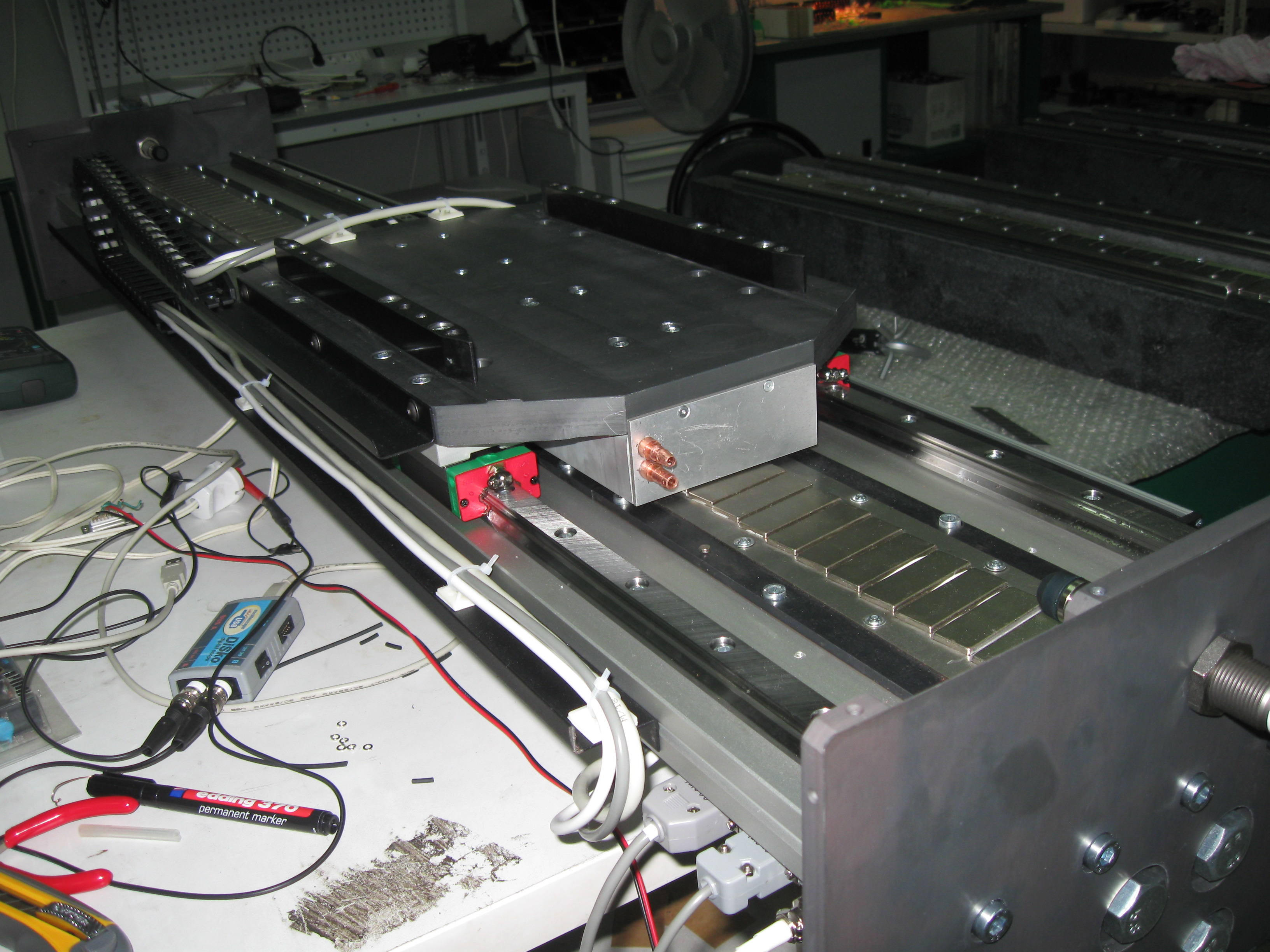

Уважаемые господа,
поздравляю всех с Новым годом!
Разрешение датчиков - 1 мкм. Номинальная тяга двигателей - 160 Н.
Намедни, сделал линейные моторы с водяным охлаждением. Фотки выложу.

Линейный двигатель с водяным охлаждением. Fн = 240 Н.
ЛД с вод охл.jpg (3090 просмотров) <a class='original' href='./download/file.php?id=40580&mode=view' target=_blank>Загрузить оригинал (1.55 МБ)</a>

а видео "станок в работе" будет? :)
