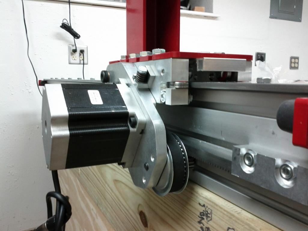

Добрый день! На рисунке ниже изобразил вариант регулировки прижима шестерни, насаженной на вал планетарного редуктора, к зубчатой рейке.
Прошу подсказать следующее:
1. я не знаю, надо ли использовать в механизме ВИНТ прижима подвижной части с редуктором?
2. Если этот винт желателен, то как лучше поступить, просто упереть его в подвижную часть или установить пружину в отверстие подвижной части, чтоб усилие передавалось через пружину.
Кто сталкивался - прошу ваше мнение!
(редуктор перемещения по ось X(2шт) и Y, редуктор ZPLE060 фирмы Nietz Китай)

...или этот винт использовать только как ограничитель, чтоб от вибраций не уходила шестерня от рейки. То есть придавил винтом (само собой без пружины) Затянул 4 винта и "Вася не царапайся.."
Re: механизм прижима шестерни к реханизмовйке

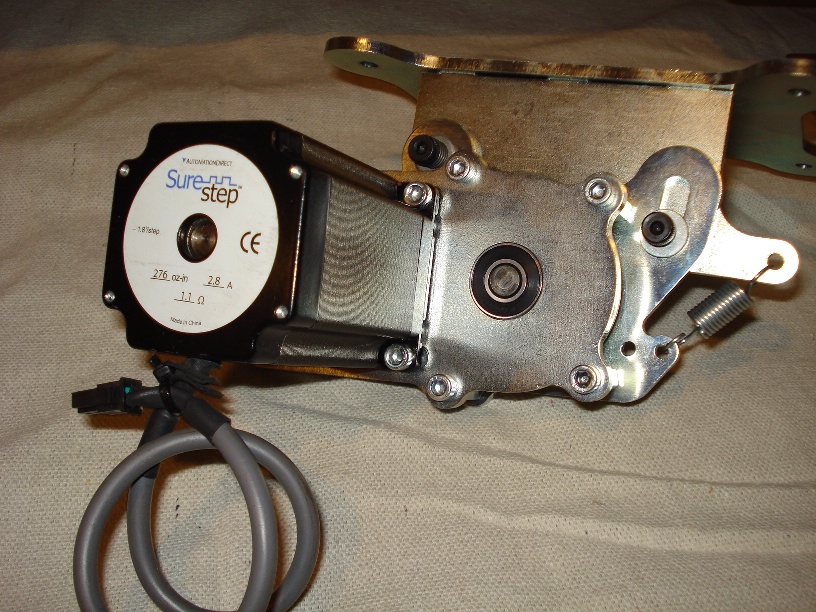

Вообще лучше такой механизм подпружинить, посмотри на форуме, были всякие варианты подобных механизмов.

Вот несколько картинок :
50beltreduction.JPG (5254 просмотра) <a class='original' href='./download/file.php?id=42973&sid=68caf66a4356b7ec58eb66db2a99732d&mode=view' target=_blank>Загрузить оригинал (242.49 КБ)</a>

!!Вот это спасибо - tzar!! Отличные фото, все понятно и просто.
