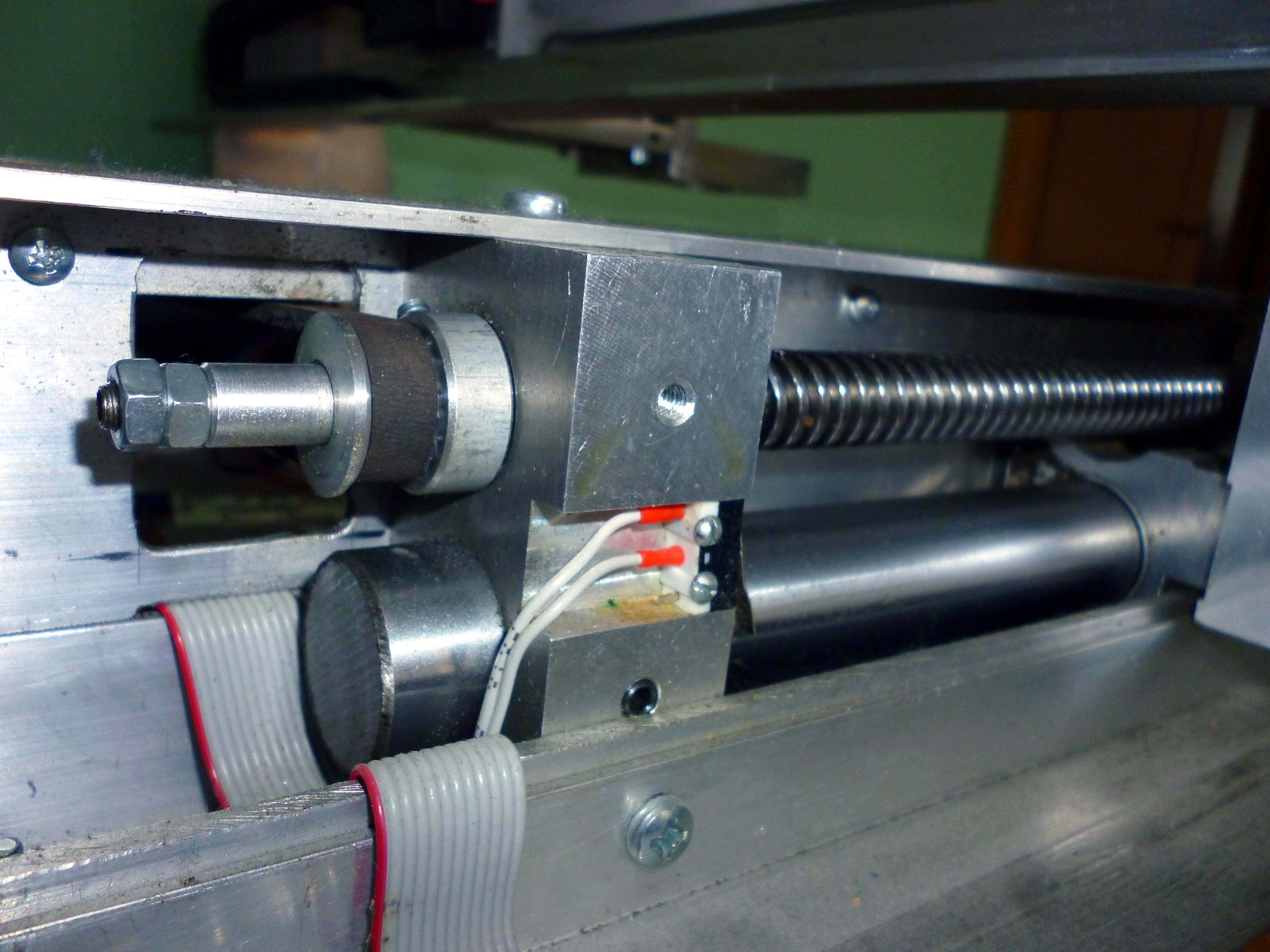

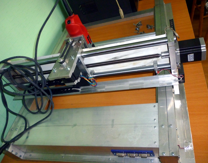

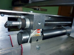

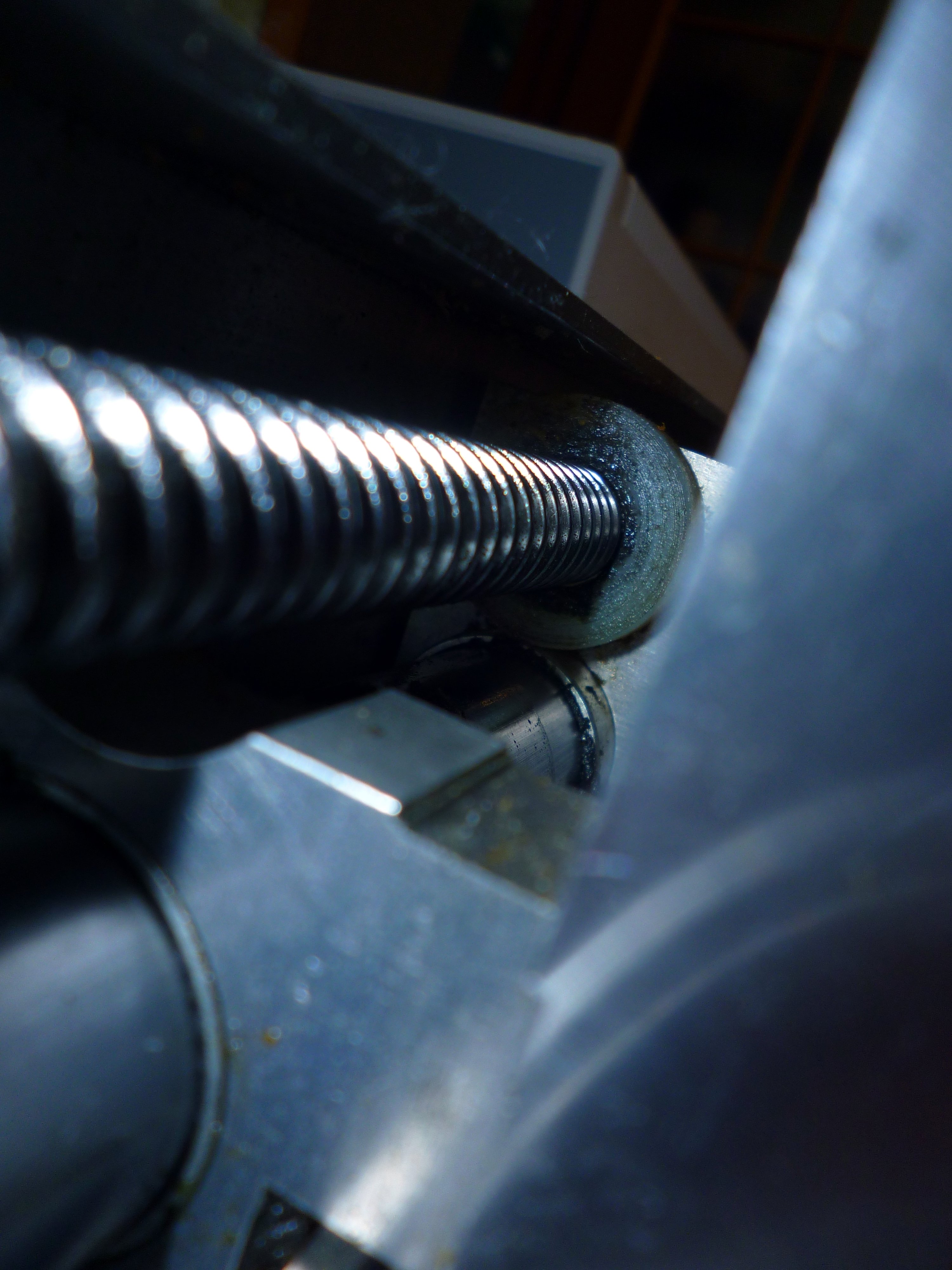

есть предложение о приобретение данного чуда. цена вместе с расходами на доставку 35000 руб. фрезер кресс и стол с пазами прилагается. вопрос а стоит ли?

Ну хоть размеры бы написал!

сори). размер стола 700 на 500.

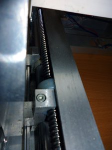

хрен его знает , не видно какие направляющие-подшипники

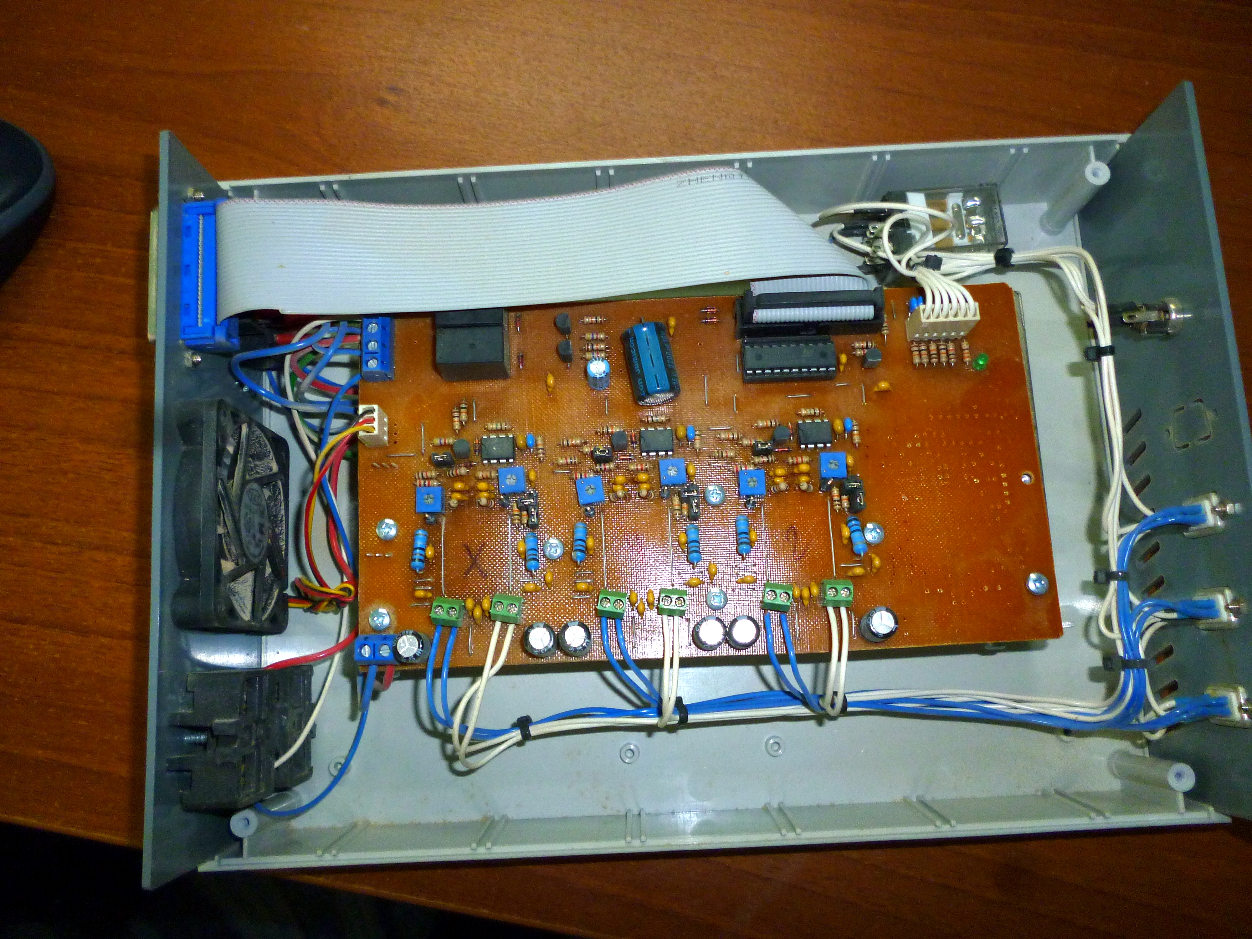

не понятно что у него за силовые ключи ? снизу на плате чтоли ?
Единственное что радует - синхронизм двух валов оси

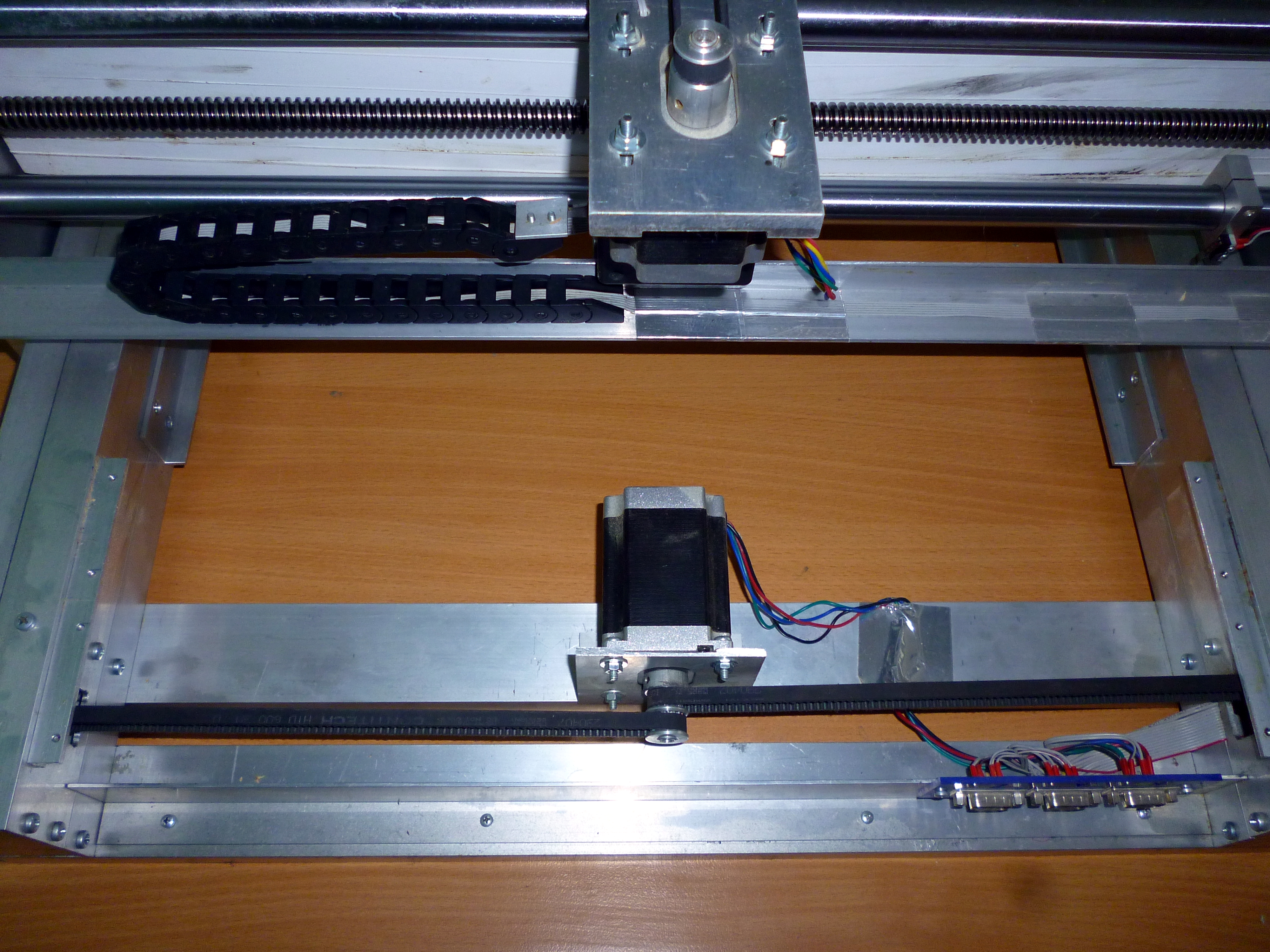

не нравится что он слишком скелетный и весь на щюрюпах
это что- у него питание к ШД поступает по IDE-шным проводам ? Несерьезно !
Вообще сделан неплохо, но хлипковато. Как люфты ?
Лично я не взял бы.

serlo писал(а): Единственное что радует - синхронизм двух валов оси
вот и мне это тоже переглянулось!
serlo писал(а):IDE-шным проводам
ну это мелочь.
serlo писал(а):не видно какие направляющие-подшипники
это основной косяк( там нету подшипников!( просто на трение походу.
а вин походу это Трапецеидальные винты а не швп!???

ещё напрягает тот факт что скорей всего не получиться его усовершенствовать, установкой линейных подшипников. и если это не швп (непохожа резьба) то скорость у него не айс!( ну а по комплектации если всё тоже покупать то за 40000 переваливает, плюс ещё работа по сборке( короче я прямо и не знаю что делать!(((

и впрямь не айс....
Повторюсь: я бы не взял...

serlo писал(а):и впрямь не айс....
Вроде "Serlo" правильно сказазал, а вы какой ответ хотели бы услышать?
Re: нужна помощь в покупке самодельного станка
C одной стороны, вроде бы цена не слишком высокая,
а с другой стороны - за что там платить то, тоже не понятно.
Ну, три мотора - 7500 руб.
Коллекторный шпиндель (никогда бы не купил этот жутко шумный кресс) - еще 5000 руб.
Направляющих на 2000 руб.
Винты - 1500 руб.
Алюминия тысячи на 3-4.
Кабель канал - 500 руб.
Остальное - ничего не стоит. В т.ч. электроника.

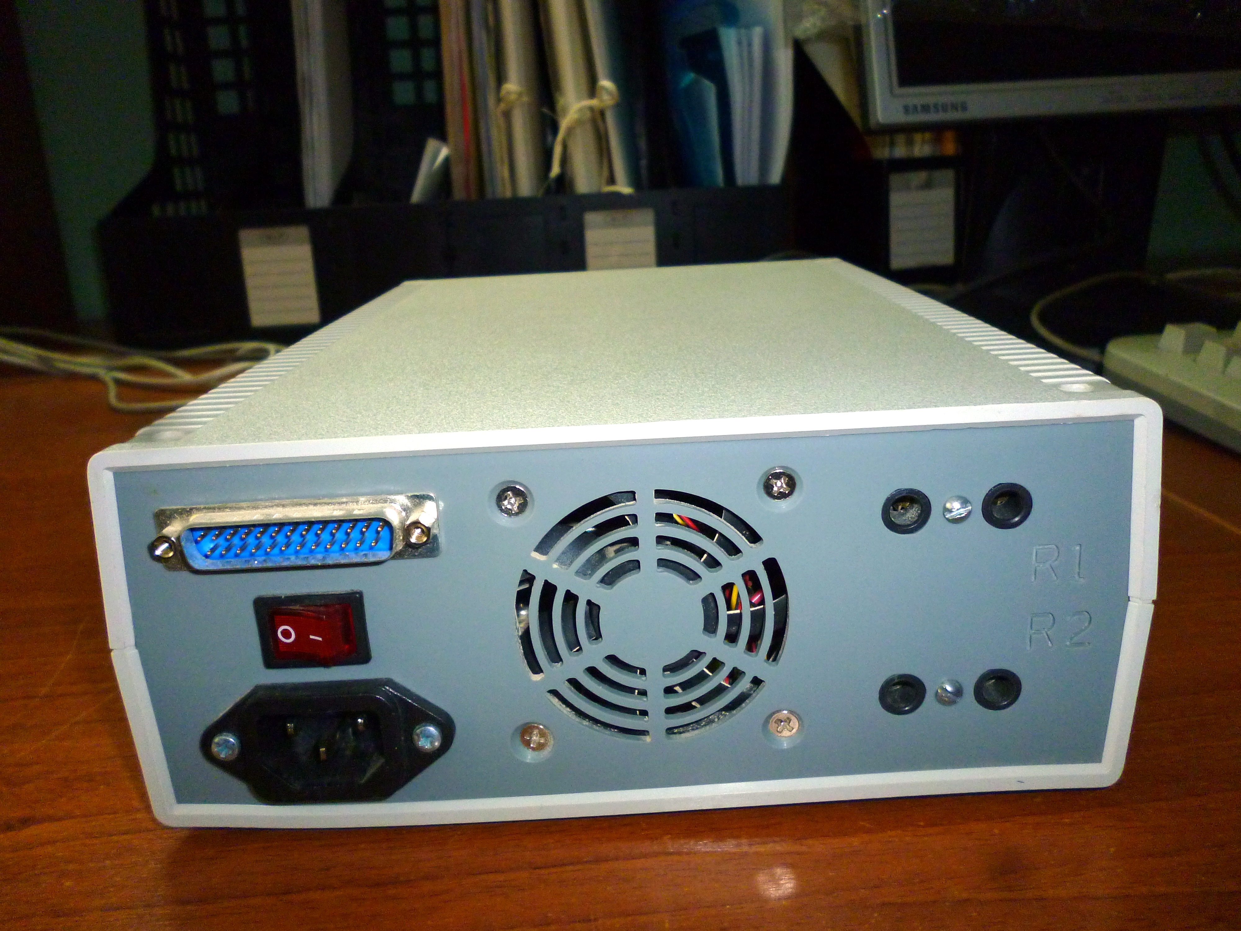

(блок питания не увидел)
Вот и получается запчастей на 20 т.р.
Существенных денег еще стол с пазами стоит, если он настоящий.
И кусок денег за работу.
Есть плюс - включил и пользуйся (разве что стол нужен).
И пара минусов:
- пользоваться получится только для простых работ. Станок в общем-то "не серьезный".
- улучшить / доработать не выйдет (разве что электронику заменить и шпиндель)
В общем-то если хочется станок, но изготавливать самому не хочется - можно взять и этот. Для начала.
Потом все равно очень быстро появится желание улучшить, переделать, доработать.
С этого станка можно будет снять только моторы. Все остальное можно будет выбросить.
Для каких нибудь задач, вроде изготовления деталей для авиамоделей (парочку деталей в месяц) - пойдет.
