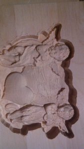

Привет, форумчанам! Сегодня пробовал фрезернуть один рельеф. Вот что получилось...
eOHxcNKQAYE.jpg (3995 просмотров) <a class='original' href='./download/file.php?id=41042&mode=view' target=_blank>Загрузить оригинал (72.09 КБ)</a>
Края получились рваными. Подскажите возможные причины? Обрабатывал вот этой фрезой.
(твердосплавная коническая сферическая R1X30X6DX75-ZCCCT) Дерево не знаю какое. Размер 100*100 мм. Шаг 0.2 мм. а вот с подачей...дело в том что в арткаме поставил скорость подачи, но скорость помоему была как установлена в настройках мача...

xxxsnoop писал(а):Края получились рваными. Подскажите возможные причины? Обрабатывал вот этой фрезой.
Всё может зависеть от породы древесины. Многие породы при фрезеровке дают ворс.
По возможности надо использовать более твёрдые породы дерева.
Фрезеровать желательно поперёк волокон дерева иногда под углом.
Возможно и фреза не слишком острая.
По одной работе трудно понять.
Делайте ещё пробы.

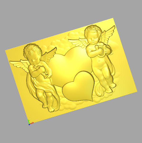

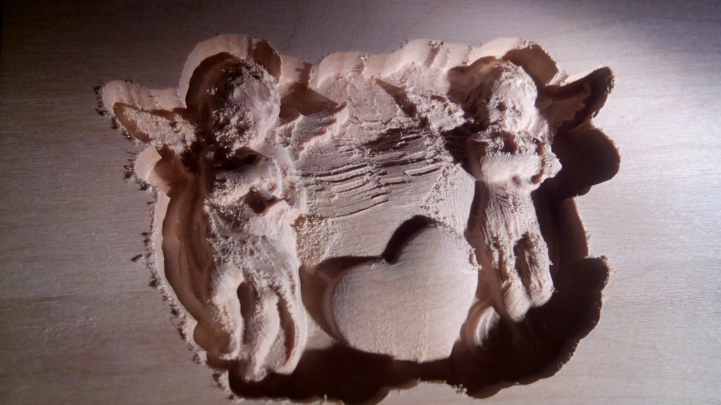

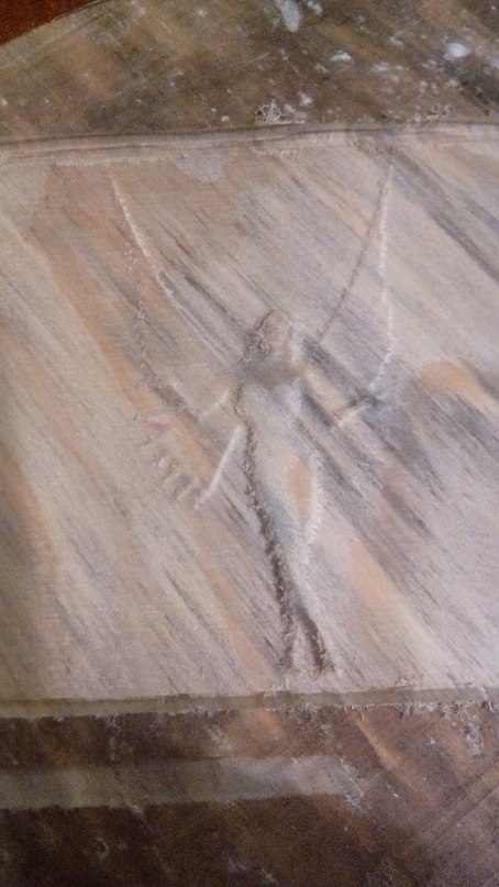

Всем привет!) ну вот на суд выношу свой второй опыт..и снова очень недоволен..два раза пробовал резать модель, первый раз конусной фрезой с радиусом 0.25 и она сломалась (( ( обломился кончик), второй раз по совету одного человека попробовал резать по спирали а не растром от центра фрезой тоже конусной с шариком 2 мм..В итоге получилось еще ужасное чем сломаной фрезой, а именно ворса было гораздо больше и с сердечком вообще непонятки какие то.. Режимы резания такие: подача 25 мм/с, врезание 10 мм/с, наклонное врезание. Резал без черновой сразу на всю глубину. Глубина рельефа 13 мм. масштаб модели 100*150 мм. Материал береза. Подскажите что не так делал и почему такие косяки?

Да... какие-то ацкие пришельцы- сборщики органов...
А покажи станок-то, мало ли что
В чем готовишь задание
какой шаг фрезы стоит ?

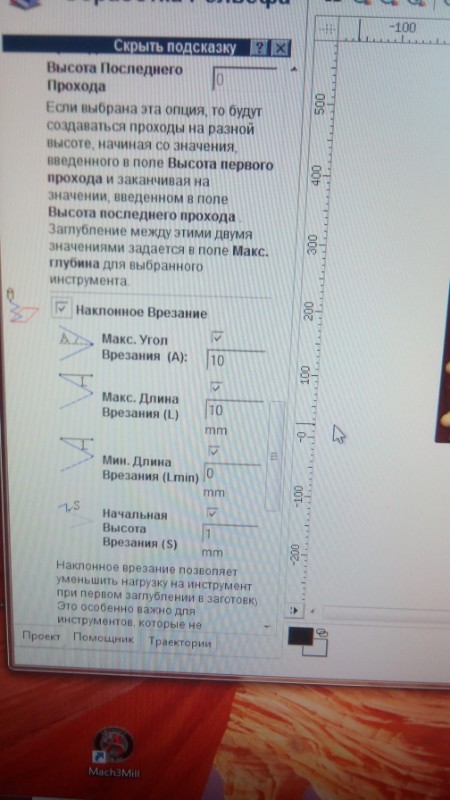

наклонное врезание ? :thinking:

Сейчас возможности нет сфотать станок, он небольшой хоббийный, размеры поля 30 на 40. Стоит вроде жестко, вибраций при обработке не замечал. Задание готовлю в арткаме 2008. Шаг 0.2 мм. Вот и я в шоке..с березой все таки такого не должно быть..Про наклонное врезание..см. скриншот)

xxxsnoop писал(а):Режимы резания такие: подача 25 мм/с, врезание 10 мм/с, наклонное врезание. Резал без черновой сразу на всю глубину. Глубина рельефа 13 мм.
Получается скорость резки 1500 мм/мин, а врезания 600 мм/мин и при этом глубина обработки 13 мм... :freak:
Не удивительно что более тонкую фрезу сломало! :hammer:
Тут похоже вообще пропуск шагов, сделай обработку сперва по черновой 3 мм фрезой, и послойно, а не сразу в глубину на 13 мм :attention: и скорость вдвое меньше сделай, а для врезания втрое.
А уж потом, по чистовой можно и прибавить будет скорости. ;)
режимы очень жесткие, обрати внимание, что где меньше заглубление, там лучше результат.
попробуй как посоветовал Hamster13, послойно.
а подача расчитывается по формуле:
N*V*S=F
N - толщина съема материала на 1 режущую кромку, (например 0.03мм, пример для метала)
V - кол-во режущих кромок на фрезе (для примера две)
S - обороты шпинделя (для примера 5000)
F - ну и собсна подача
получается
0.03*2*5000=300
