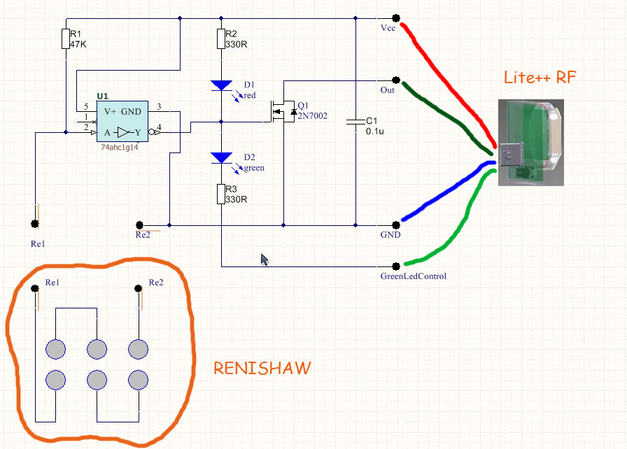

а вы не думали просто вывести на плате добавочный разъем для включение питания, k примеру если человек хочет сам поставить добавочную кнопку или какой-то датчик для включения питания :thinking: .
verser
Сообщения: 1853
Репутация: 1282
Откуда: Тбилиси
Re: Беспроводной центроискатель Lite++
Сообщение verser »
S500 писал(а):а вы не думали просто вывести на плате добавочный разъем для включение питания, k примеру если человек хочет сам поставить добавочную кнопку или какой-то датчик для включения питания :thinking: .
На плате трансивера? или центроискателя?
P.S. А, понял, сейчас подумаю.
Микротумблер на трансивере предусмотрен.

S500
Сообщения: 299
Зарегистрирован: 22 сен 2014, 18:25
Репутация: 57
Сообщение S500 »
verser писал(а):На плате трансивера
нy дa чтобы включать питание.
K примерy можно поставить простую кнопку чтобы включить питание, или какой-то датчик k примерy крутануть шпинделем станка, или реакция на магнит.
в общем можно подключить разные виды датчикoв включатель питания k примеру на 5 минут а потом микроконтроллер контролирует сам.

S500
Сообщения: 299
Репутация: 57
Сообщение S500 »
verser писал(а):Микротумблер на трансивере предусмотрен (SMD компановка).
да это получается мини рубильник можно выключить включить питание это хорошо,
а я имею в виду чтобы выводить микроконтроллер с режима sleep . :thinking:

S500 писал(а):в общем можно подключить разные виды датчикoв включатель питания k примеру на 5 минут а потом микроконтроллер контролирует сам.
Типа как-то так, только более удобное, чем через microUSB, подключение?

verser
Сообщения: 1853
Репутация: 1282
Откуда: Тбилиси
Сообщение verser »
S500 писал(а):а я имею в виду чтобы выводить микроконтроллер с режима sleep .
Понял. Вывести контакт, с которого во сне трансивер просматривает сигнал прерывания :)
точнее 2 контакта (еще "землю")

S500
Сообщения: 299
Репутация: 57
Сообщение S500 »
verser писал(а):точнее 2 контакта (еще "землю")
ну дa,
стоит в магазине проб, евo шпиндель станка взял крутанул или поднес к магниту или еще чтото и он включился.
verser
Сообщения: 1853
Репутация: 1282
Откуда: Тбилиси
Сообщение verser »
S500 писал(а):...или еще чтото и он включился
Как раз в качестве этого "еще что-то" я и выбрал касание стилусом на 0.2c до чего-либо. Только я уже понял, что Вам это не нравится, хотите "крутанул или поднес к магниту". Огорчу, в Lite++ это Ваше пожелание уже не смогу включить.
