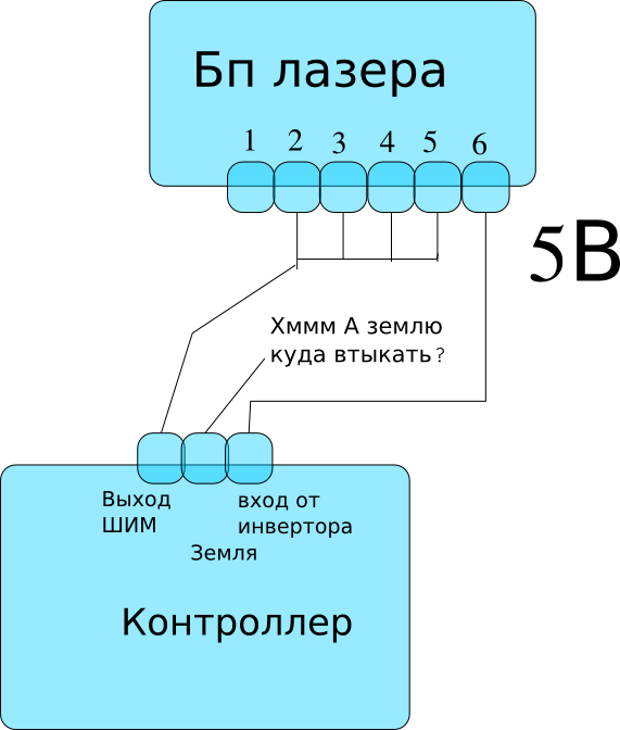

Re: Хочу купить ЧПУ лазер (... но уже собираю сам)
Что-то я с шим запустался. Вывожу на контроллер 0-10, а там на проводах (всего три провода) между двумя 20кОм, между другими вообще дофига.
По идее на одном должен быть вход +10В, на двух других - выход земля и 0..10. Но такого не вижу. Или он как-то хитро работает, если в него питание завести?

По ШИМ незнаю, не подключал. И как понимаю ШИМ и +-10в это разные вещи. Зачем подавать на БП лазера 10В я незнаю, если там входы TTL уровней
aftaev писал(а):По ШИМ незнаю, не подключал. И как понимаю ШИМ и +-10в это разные вещи. Зачем подавать на БП лазера 10В я незнаю, если там входы TTL уровней
А мне из лпт все равно не достать, попробую через шим прокинуть посмотреть, что получится. Но буду брать не +10, а +5 с лазера.
Управляющий. Там три контакта, 1. Вход +10 от инвертера, второй общий земля, третий должен быть управляющий сигнал. Вот на нем нет нифига :(
Dmaster писал(а):А вот и не разные. У меня привода есть.. упавляются шимом +-10В частота от 5 гц до 5000 Кгц с отрицатеьным наряжением или с положительным. По часовой или против. 0 является командой на удержание положения
А трубе при -10В в обратную сторону лазер из трубы выводить?
Где наисано + и тем более -10в. Написано TTL
ШИМ.JPG (2125 просмотров) <a class='original' href='./download/file.php?id=4226&mode=view' target=_blank>Загрузить оригинал (60.37 КБ)</a>
И по схеме нужно 2 провода. Нижний общий, верхний сигнал с ШИМомо.
Угу, но на контроллере который от purelogic есть 3 выхода на инвертор ими хочу управлять. На 6 пине на рисунке на сколько я понял есть 5 вольт их хочу завести на вход в контроллер PL.
Кстити, а что это такое в квадратике (0 or 5V control high level 0V output laser)???

Nick писал(а):Угу, но на контроллере который от purelogic есть 3 выхода на инвертор ими хочу управлять. На 6 пине на рисунке на сколько я понял есть 5 вольт их хочу завести на вход в контроллер PL.
Схему выложи своего контроллера.
Как-то вот так собираюсь подключать...
Хмм как-то по женски схему нарисовал :freak:
text20164.png (2118 просмотров) <a class='original' href='./download/file.php?id=4227&mode=view' target=_blank>Загрузить оригинал (43.86 КБ)</a>
твой контролле выдает 10В а БП принимает 5в :wtf:
Если есть у этого PL выход ЛПТ без всяких ШИМ, туды бы подключил и задал в ЕМС что это ШИМ.
Иль ставить делитель напряжения.
