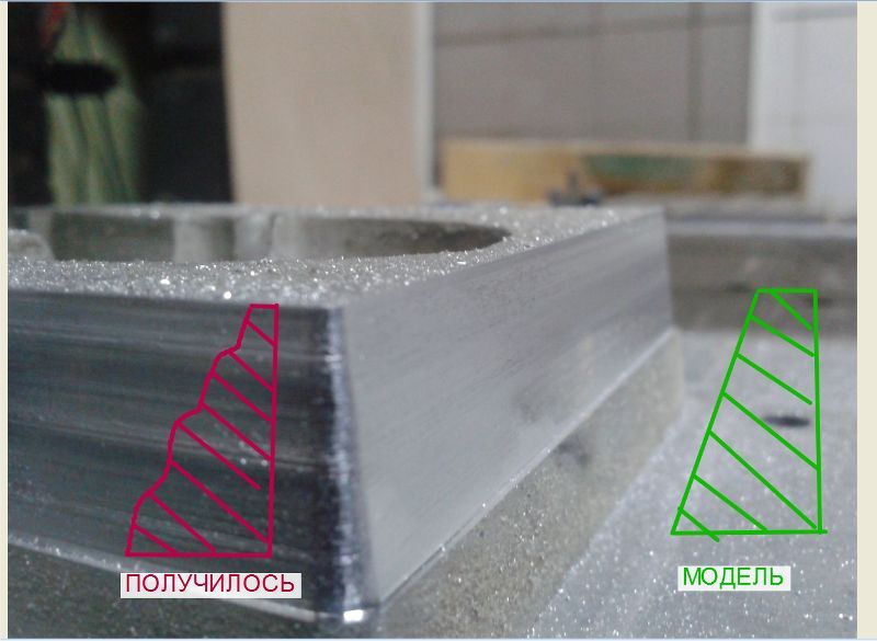

Здравствуйте, уважаемые форумчане. Фрезерую конусную заготовку из Д16Т. Обкатка чистовая в PM. фреза плоская 6мм. Шаг 0.2 мм. Заготовка 115х85х25мм. Станок китайский Rabbit 6090. ШВП и круглые направляющие. Все протянул, линейные подшипники поменял. Все смазал. Станок заземлен. Работает под NC Studio. После фрезеровки по периметру такие волны. Раньше тоже были, но небольшие. Сейчас только шкурить ленточной машинкой или на точиле( Подскажите пожалуйста, в чем может быть причина? Шаг волны по Z примерно соответствует шагу ШВП. Очень надеюсь на грамотный подсказ. Заранее спасибо.

Ось Z(ось вращения инструмента) не перпендикулярна плоскости XY.
Зажать скалку в шпиндель и посмотреть индикатором, двигая ось вверх-вниз.

А почему тогда волны идут с шагом примерно 4мм?

Биение ШВП. Только не Z.
Сам с таким сталкивался.

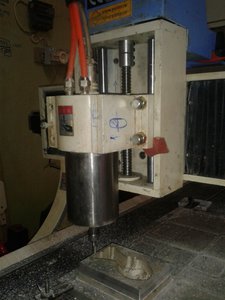

Сообщения: 11731
Re: Помогите разобраться
Показали бы фото станка,
а то, например, у меня кофе только растворимый и на гуще гадать не получается.

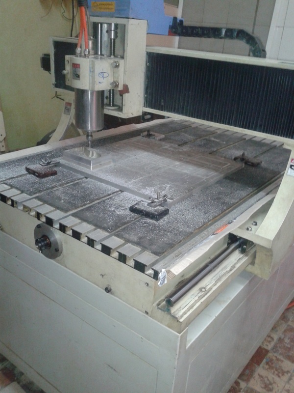

20150206_152235.jpg (3506 просмотров) <a class='original' href='./download/file.php?id=42608&mode=view' target=_blank>Загрузить оригинал (149.66 КБ)</a>
20150206_152305.jpg (3506 просмотров) <a class='original' href='./download/file.php?id=42609&mode=view' target=_blank>Загрузить оригинал (156.65 КБ)</a>
Вот фото.
Сообщения: 5414
а попробуйте подергать руками шпиндель.. сдается мне у вас в одной из плоскостей болтанка.. тупо где то люфты есть..

Сообщения: 3023
При таком рычаге по оси Z поставьте индикатор со стола на кончик фрезы и нажмите указательным пальцем на шпиндель. Результат Вас удивит.
