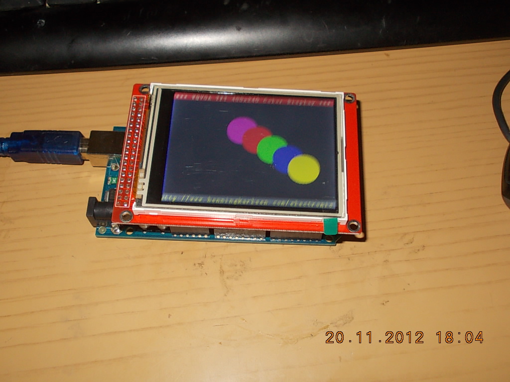

Пришла еще одна ардуина :) Пришлось малость повозиться чтоб она заработала. Продавец дает примеры под другу плату и экран :hehehe:
DSCN0986.jpg (27110 просмотров) <a class='original' href='./download/file.php?id=9573&mode=view' target=_blank>Загрузить оригинал (253.46 КБ)</a>
С таким экраном куды приятней :cheesy:

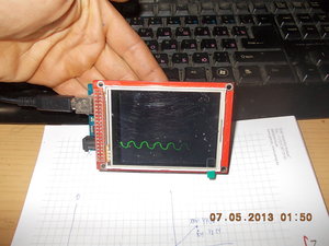

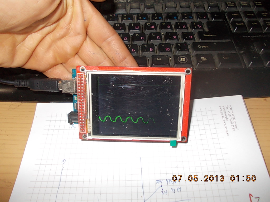

Написал за пол часика простой осциллограф для Ардуины 2560 с TFT экраном.
Осциллограф чувствительный, но до 5в , но очень медлительный. Весь экран прорисовывается за 15 сек, что не очень быстро :hehehe: . Если убрать вывод цифровых чисел и передачу данных в СОМ будет шустрее работать шустрее намного, примерно 1-3 сек заполняться экран.
Код здесь

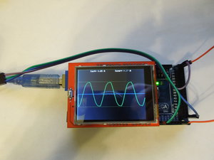

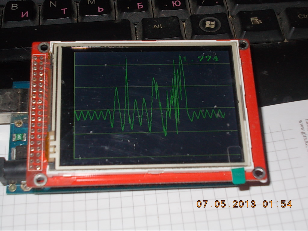

Написал для медленных процессов, а именно отладки THC на плазму :)
DSCN1516.JPG (26426 просмотров) <a class='original' href='./download/file.php?id=14401&mode=view' target=_blank>Загрузить оригинал (256.45 КБ)</a>
DSCN1518.JPG (26426 просмотров) <a class='original' href='./download/file.php?id=14402&mode=view' target=_blank>Загрузить оригинал (258.69 КБ)</a>

aftaev писал(а):Осциллограф чувствительный, но до 5в , но очень медлительный. Весь экран прорисовывается за 15 сек,
Ты точками рисуй. Будет быстрее.
Сообщения: 34042
Re: Мои проекты на Ардуино
Impartial писал(а):Ты точками рисуй. Будет быстрее.
С начало сделал именно точками. Если точками, то график рваный получается при скачках напряжения и не понятно как напруга прыгала.
Сравнивал что точками, что линиями разницы большой нет для моих задач. Когда амплитуда сигнала растет экран медленнее прорисовыет конечно. Больше всего времени занимает вывод значений вольт на экран, и передача в СОМ (если их закоментить будет шустро).
Мне нужно чтобы линия на экране Ардуины рисовалась примерно с той же скоростью что режим на плазме. Скорость резки в опытах 1000мм/мин :)
Шустро мне как раз не нужно :)

aftaev писал(а):Мне нужно чтобы линия на экране Ардуины рисовалась примерно с той же скоростью что режим на плазме.
А какой режим? Как ездит или какие то параметры дуги?
Сообщения: 34042
Impartial писал(а):А какой режим?
Пока занимаемся измерениями. Мне нужно было записывать вольты после делителя/фильтров и писать в файл чтобы посмотреть что происходит на краю листа, когда дуга через рез проходит, разный ток, разные расходники, старые/новые расходники итд..
Осциллограф Что я урвал, хвастаемся покупками, завидуем и облизываемся #66 такие чудеса рисует :)
Есть 4 разных плазмы, с разным принципом работы, будем обкатывать.
Impartial писал(а):Как ездит или какие то параметры дуги?
На портал прицепили и он таскает плазматрон. Испытываем на ровном и гнутом листе.

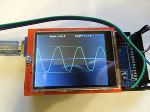

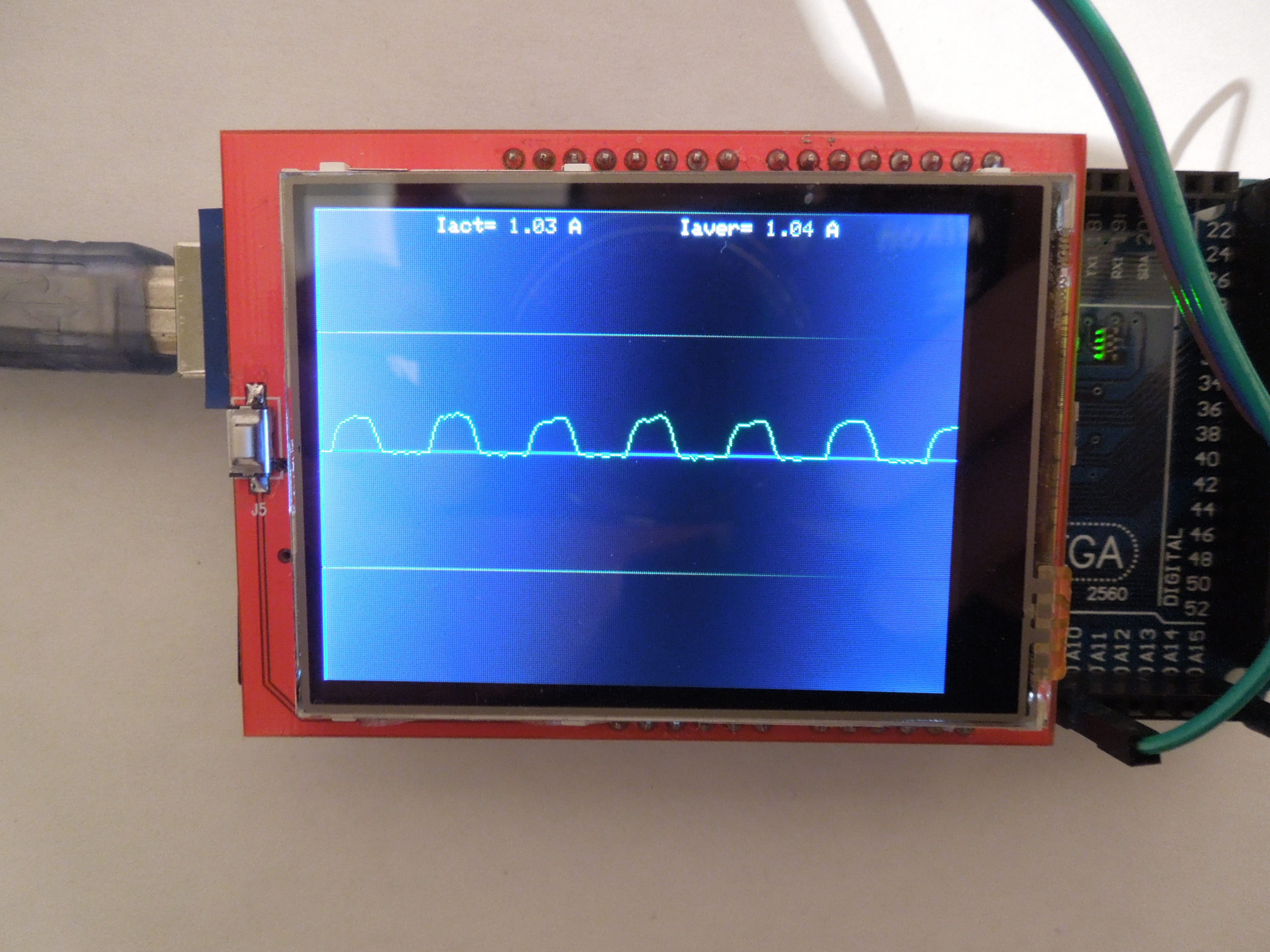

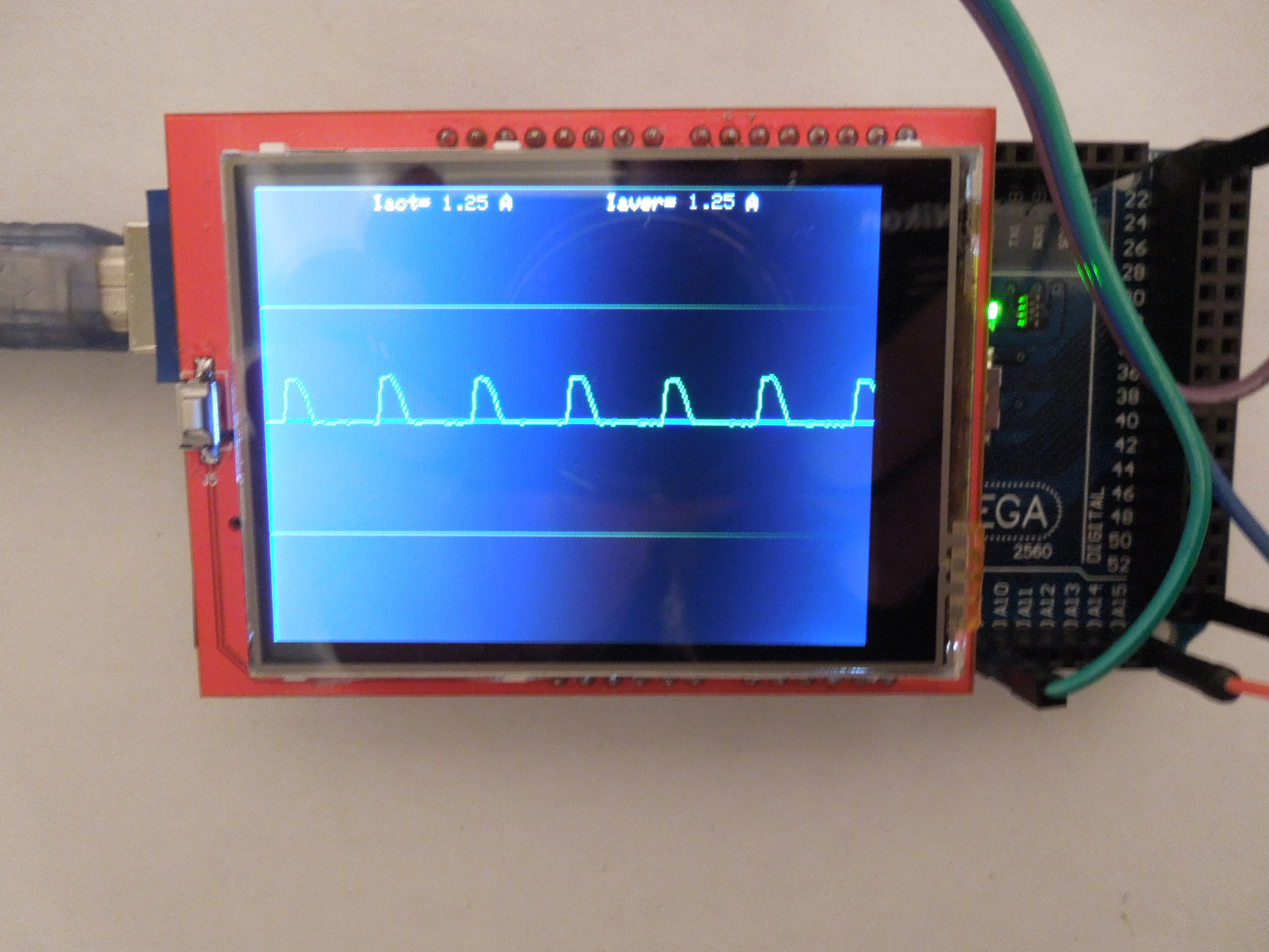

Подниму-ка старую, но интересную тему :)
aftaev - с Вашего позволения напишу свой пост здесь, отдельную тему поднимать не вижу смысла. Если против - можете выделить в новую тему.

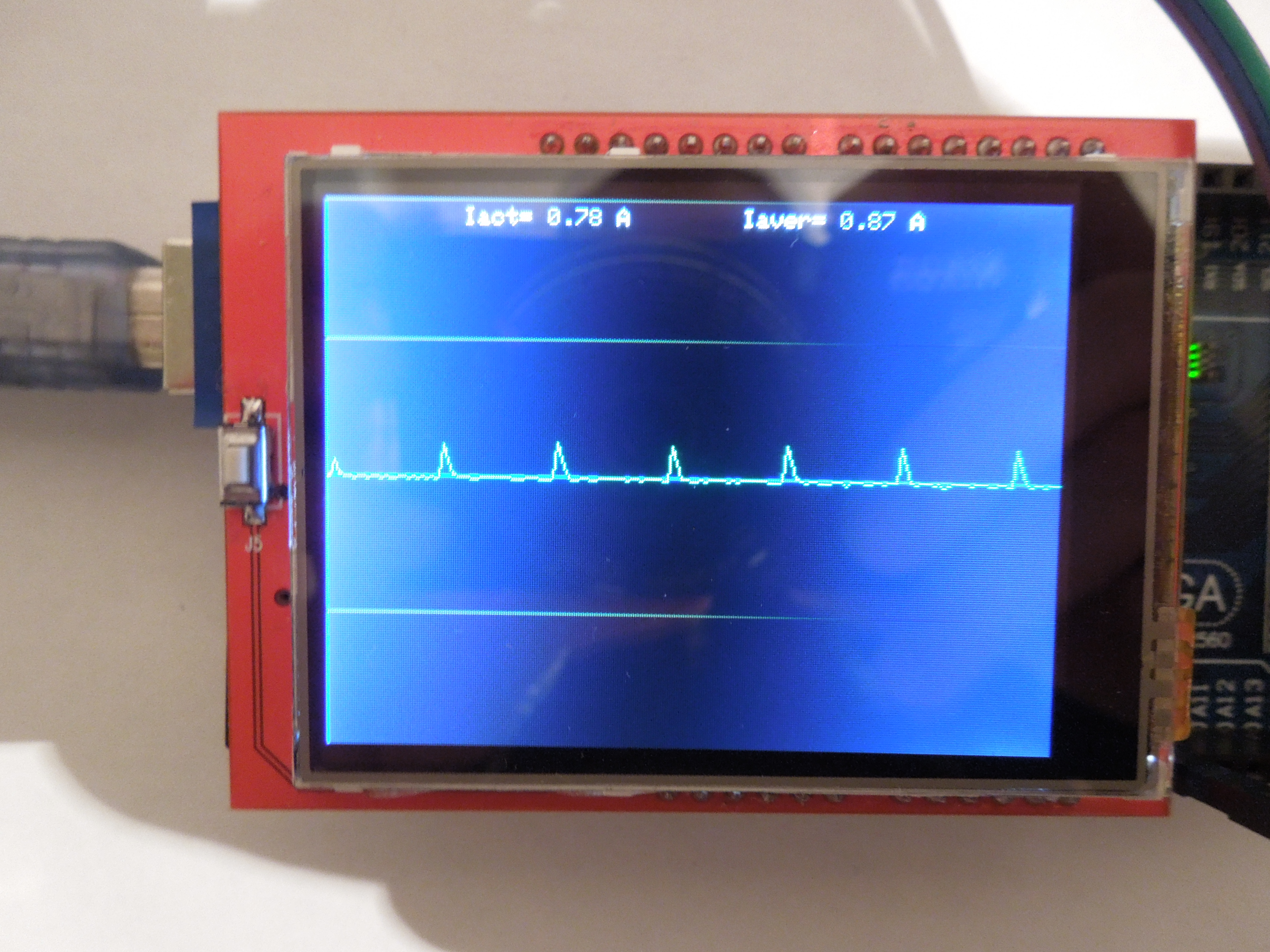

Итак, предлагаю вашему вниманию новую модель относительно быстрого осциллографа - частота снятия показаний - до 280 микросекунд.
Сразу скажу, что собирать именно осциллограф на ардуино я не собирался, но раз уж попались мне все ингредиенты- почему не попробовать?

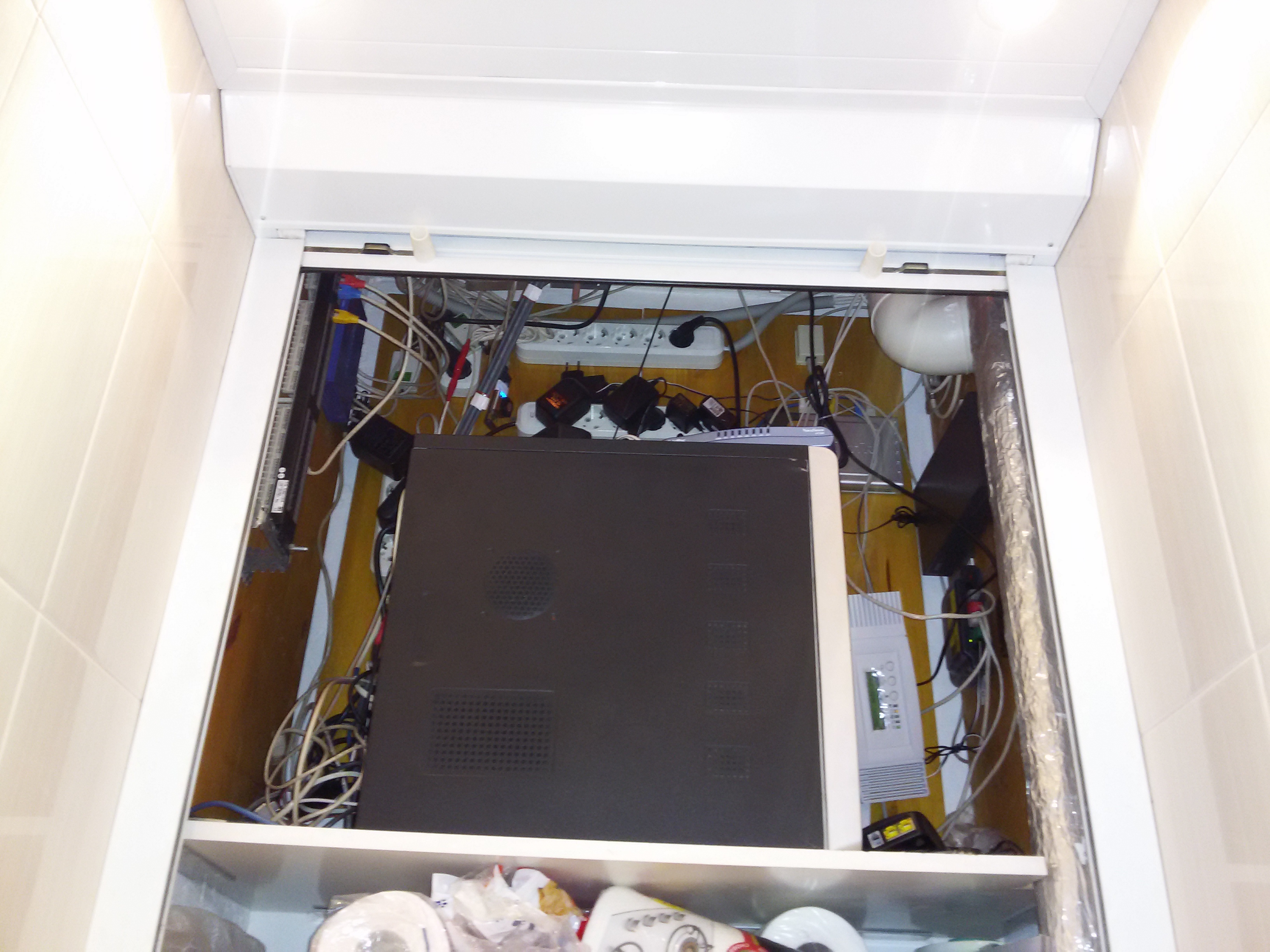

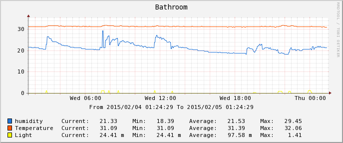

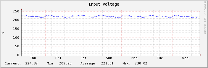

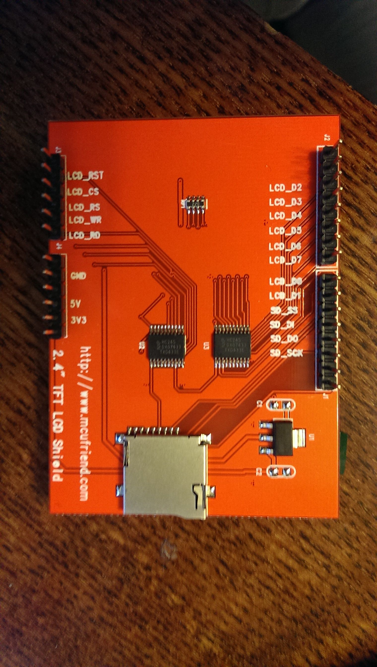

Хочу собрать систему а-ля "Умный дом". Задача минимум на данный момент - собрать статистику энергопотребления в доме и на её базе автоматизировать управление электроприборами (в автомат. режиме или удалённо, через веб-морду). Ну - это в обозримом будущем. Не о том сейчас.

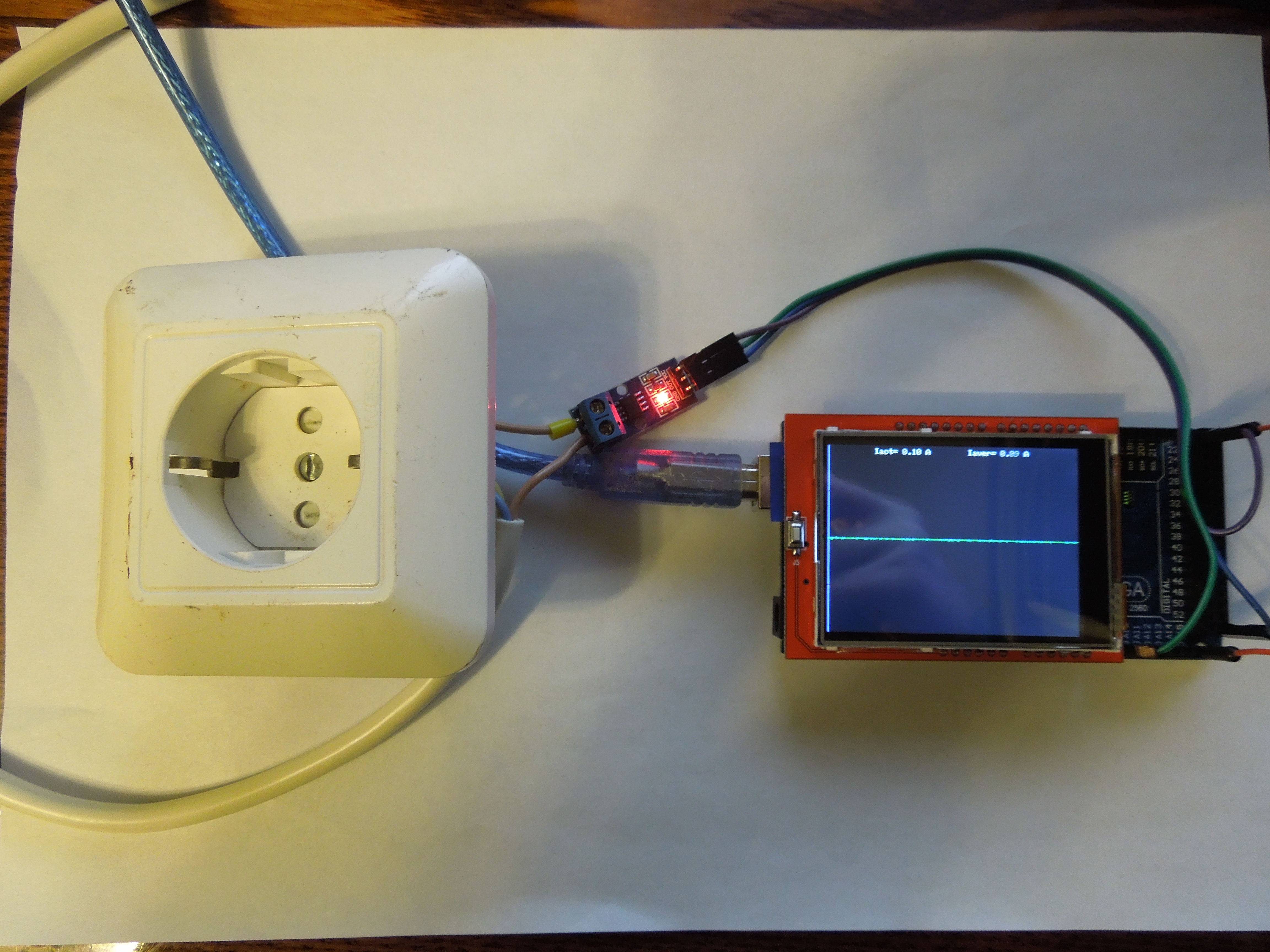

Вот эти ингредиенты:
- ардуино мега 2560
- TFT LCD экранчик, 2.4", на контроллере st7783:
2015-02-02 17.52.02.jpg (20265 просмотров) <a class='original' href='./download/file.php?id=42456&mode=view' target=_blank>Загрузить оригинал (568.21 КБ)</a>
- датчик тока на элементе ACS712-20А (вот тут брал: http://www.ebay.com/itm/1pcs-new-20A-ra ... 51c48706bb)
Ну и для тестов - нагрузка в виде утюга и автомобильного зарядного с аккумулятором :)
Получился такой вот код:

Собирался использовать тачскрин - сделать кнопки для обновления и для масштабирования графика по высоте, но тачскрин не захотел работать в том же чипе, что и прерывание по таймеру TimerOne. Точнее - если делать прерывание больше 1000 микросекунд - тогда тач начинает кое-как работать, но тут уже лучше кнопками пожертвовать, чем частотой измерений.
Ну и фото того что получилось:
2015-02-04 20.46.32.jpg (20265 просмотров) <a class='original' href='./download/file.php?id=42457&mode=view' target=_blank>Загрузить оригинал (4.79 МБ)</a>
Сначала в качестве нагрузки - утюг:
2015-02-04 20.54.59.jpg (20265 просмотров) <a class='original' href='./download/file.php?id=42458&mode=view' target=_blank>Загрузить оригинал (4.69 МБ)</a>
2015-02-04 20.55.13.jpg (20265 просмотров) <a class='original' href='./download/file.php?id=42459&mode=view' target=_blank>Загрузить оригинал (5.17 МБ)</a>
Где-то читал, что современные импульсные блоки питания (компы и прочая бытовая техника) срезают верхушку синусоиды. Здесь на маленьком экранчике не очень хорошо видно, а в экселе когда график строишь из полученных данных - видно срезанную верхушку.
Далее в качестве нагрузки - автомобильное зарядное с аккумулятором:
2015-02-04 21.05.07.jpg (20265 просмотров) <a class='original' href='./download/file.php?id=42460&mode=view' target=_blank>Загрузить оригинал (5.11 МБ)</a>
2015-02-04 21.06.08.jpg (20265 просмотров) <a class='original' href='./download/file.php?id=42461&mode=view' target=_blank>Загрузить оригинал (4.97 МБ)</a>
2015-02-04 21.07.05.jpg (20265 просмотров) <a class='original' href='./download/file.php?id=42462&mode=view' target=_blank>Загрузить оригинал (5.17 МБ)</a>

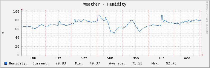

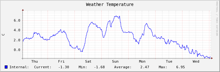

Сообщения: 21923
С моего домашнего электросчётчика. :)
У меня ещё много подобных графиков есть... :)
input.png (20209 просмотров) <a class='original' href='./download/file.php?id=42497&mode=view' target=_blank>Загрузить оригинал (15.67 КБ)</a>
bath.png (20209 просмотров) <a class='original' href='./download/file.php?id=42495&mode=view' target=_blank>Загрузить оригинал (25.12 КБ)</a>
hum.png (20209 просмотров) <a class='original' href='./download/file.php?id=42496&mode=view' target=_blank>Загрузить оригинал (19.51 КБ)</a>
pres.png (20209 просмотров) <a class='original' href='./download/file.php?id=42498&mode=view' target=_blank>Загрузить оригинал (18.95 КБ)</a>
temp.png (20209 просмотров) <a class='original' href='./download/file.php?id=42499&mode=view' target=_blank>Загрузить оригинал (22.23 КБ)</a>

Круто! За RRDtool отдельное спасибо - я хотел базу данных на sqlite делать, но не знал как организовать закольцовывание базы. А тут уже готовое решение, да ещё и под OpenWRT есть. А можно вкратце описать систему? Какие датчики, кто с них данные собирает и в базу пишет? Где графики отображаются?
Сообщения: 21923
По электричеству опрашивается домашний счётчик Меркурий-200, он много чего умеет рассказывать.
Другие датчики и исполнительные устройства - это в основном устройства 1-wire, для работя с ними применяется [url=hhttp://owfs.org/]OWFS[/url] (в разработке которой я принимаю скромное участие :)).
Ещё на компе (домашнем сервере) работает программка, отслеживающая разнообразные события и выполняющая разннобразные запрограммированные действия. Для примера кусок её конфига:
init 12.646A26000000 /usr/local/lib/oweventd/bathfan init
init 26.0A3026000000 /usr/local/lib/oweventd/bathfan init
event ow 26.0A3026000000/VAD * /usr/local/lib/oweventd/bathfan check
init 12.8C4229000000 /usr/local/lib/oweventd/doormonitor init
init 12.90D21C000000 /usr/local/lib/oweventd/doormonitor init
event ow uncached/12.8C4229000000/latch.A 1 /usr/local/lib/oweventd/doormonitor start
Это управление вентилятором в ванной в зависимости от влажности и температуры и включение изображения на мониторе в прихожей с дверной камеры, если в дверь позвонили.
event - при появлении указанного события выполняется соотв. команда, init - если датчик оторвать, а потом снова прицепить, то прога это обнаружит и зальёт в датчик начальные настройки.
А графики - это так, побочный эффект. Да и для отлова глюков полезно - если вдруг система непонятно на что среагирует, то по графиками можно посмотреть "что это было?". :)
P.S. домашний датацентр (в туалете) ;)
20150205_083118.jpg (20183 просмотра) <a class='original' href='./download/file.php?id=42502&mode=view' target=_blank>Загрузить оригинал (1.68 МБ)</a>
Kopyloff
Сообщения: 387
Репутация: 117
Откуда: Первоуральск
Сообщение Kopyloff »
Это кошмарный сон электрика - куча разных проводов вперемешку :) А сколько этот датацентр в общем энергии потребляет? Столько потребителей в розетки воткнуто.. А что за штука слева на стене вертикально висит?
