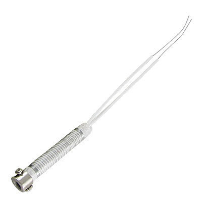

Есть идея как сделать легкую голову, можно хоть многоцветную. Но нужен ТЭН на 12-24в примерно такой:
Тэн.jpg (2512 просмотров) <a class='original' href='./download/file.php?id=4278&mode=view' target=_blank>Загрузить оригинал (27.95 КБ)</a>
На евау гнусные продавцы или не шлют или нету.

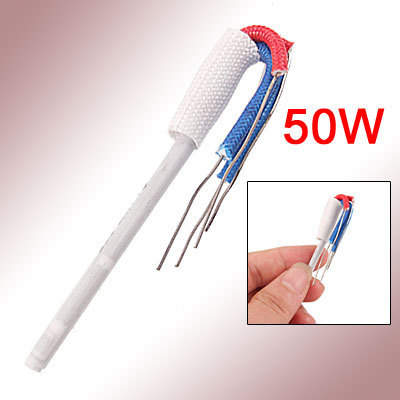

Есть еще керамические нагреватели из нх торчит куча проводов. Мож они сразу с термопарой :)
Тэн3.jpg (2512 просмотров) <a class='original' href='./download/file.php?id=4280&mode=view' target=_blank>Загрузить оригинал (23.21 КБ)</a>
Ник, я скоро должен получить твои движки + есть чертежи МК7 + есть станкии = могу попробовать сделать тебе голову МК7, но нужен нагреватель :shock:
