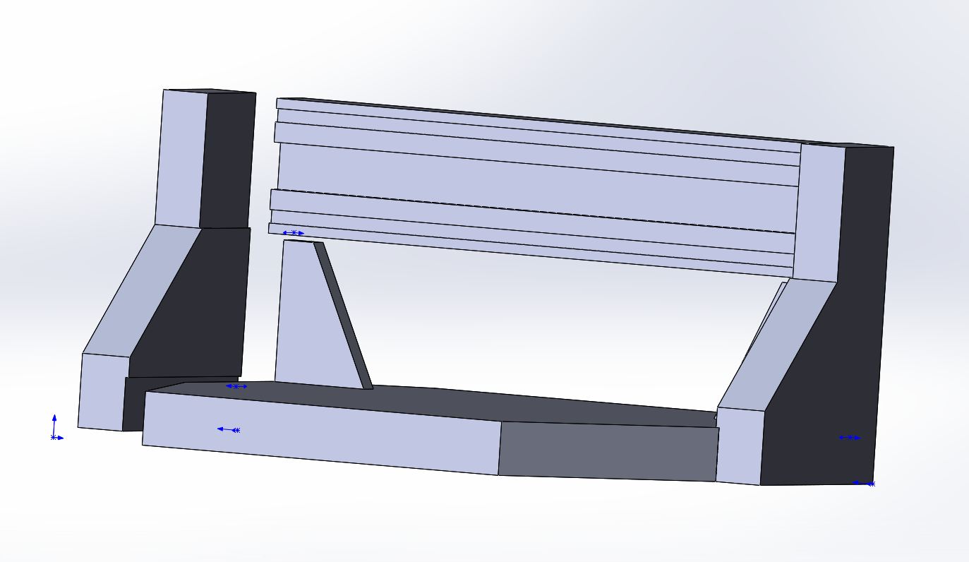

Re: Вопрос по линейкам и комплектации станка
если заготовка фиксированна то я бы сделал так.
1.JPG (2570 просмотров) <a class='original' href='./download/file.php?id=42482&mode=view' target=_blank>Загрузить оригинал (69.78 КБ)</a>
2.JPG (2570 просмотров) <a class='original' href='./download/file.php?id=42483&mode=view' target=_blank>Загрузить оригинал (72.25 КБ)</a>

frezeryga писал(а):если заготовка фиксированна то я бы сделал так.
Т.е. по оси Z боковые "быки" опереть не на половину толщины на станину, а на 1/8? И укосину поставить?
Фиксирована не заготовка, плита. Которую надо раскроить еще "по уму" (которого пока не хватает). И размер на чем потом пилякать, как и что..... у меня голова кругом от ограничений и того, что надо предусмотреть. И еще надо привыкнуть, что это не софт который поставил "криво" - можно переставить. Тут пильнул 1 раз - 25к долой. Вот и рвет мне башку. Но ощущение приятное. Будто "котелок варит" :) Надеюсь вкусная стряпня выйдет :)
Пытаюсь не заставить себя "сорваться" и сделать как быстрее :) А то все уже приехало (вот завтра еще линейки приедут и полный компресс), и дюралька, плита 80ка, лежит ждет когда я за нее заплачу и помещение.... но чем больше знаешь тем медленнее идет :)
Лужу! Паяю! ЭВМ починяю! Дюралем фарцую! Наношу всякую другую неизгладимую пользу населению :)
Да упорчик 5мм чисто для позиционирования и побольше болтов. Укосина в любом варианте полезна. А спиливать стойки наполовину это тожесамое что сделать их в половину тоньше жесткость теряется. В основной плите никаких пропилов под стойки делать ненадо.

nanthony писал(а):Можно было бы и положить, но тогда как крепить?
Ну тогда не сверху "положить", а спереди (по картинке).
Вот, вид сверху, красным - крепёж, синим Z+шпиндель.

UAVpilot писал(а):Вот, вид сверху, красным - крепёж, синим Z+шпиндель.
Да, благодарю. Так даже проще чем я мумукаюсь получается.
