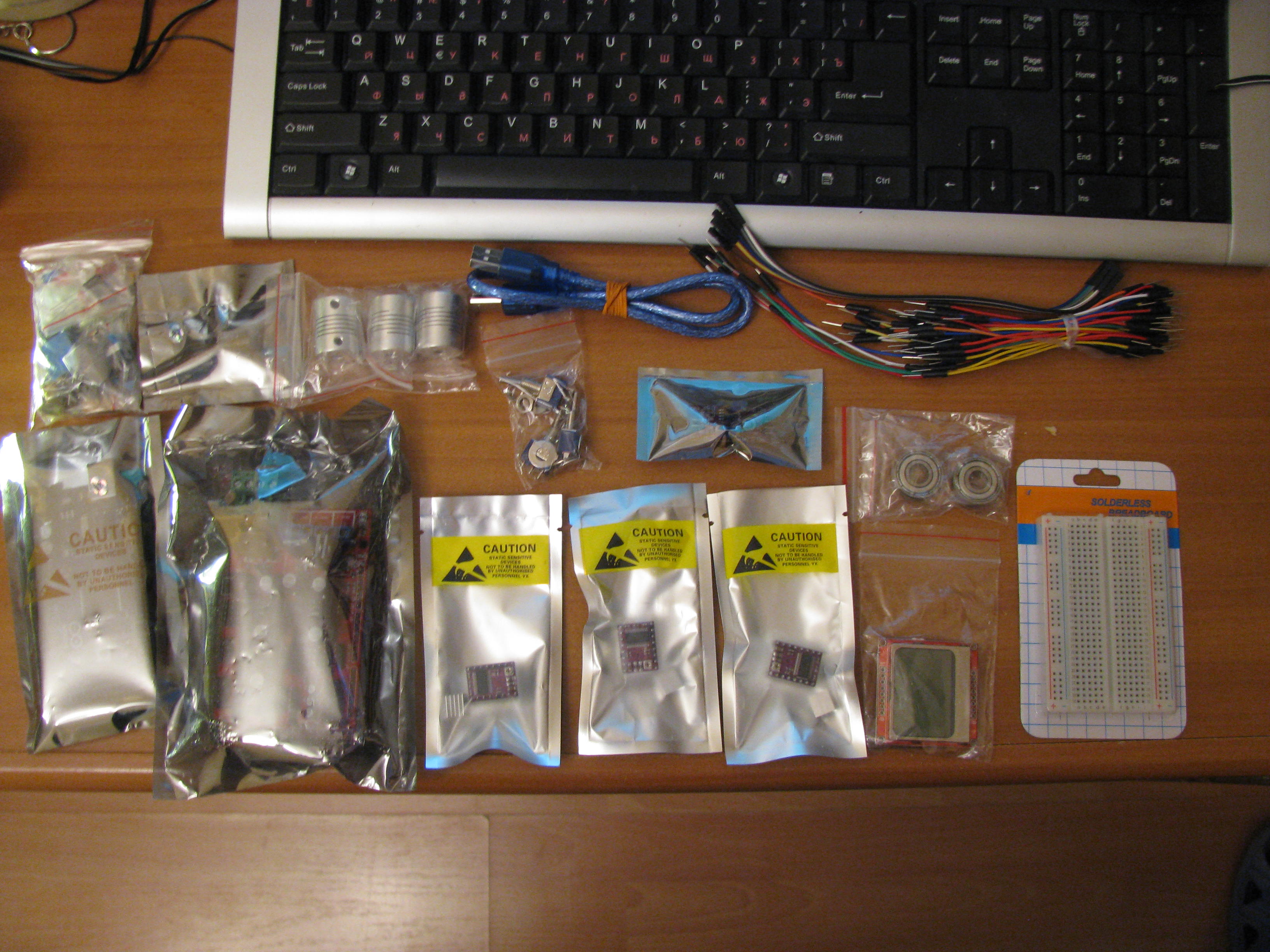

Недавно решился на сборку своего первого ЧПУ, потому как с необходимостью гравировать воск, парафин, мягкое дерево и оргстекло уже своими силами не справлялся, да и точность оставляла желать лучшего. Бюджет сего мероприятия был известен заранее - 7тыс. Методом научного тыка была выбрана связка Arduino+RAMPS, был выбор между TB6560AHQ, NCstudio Тенгеля и Arduino. ТБ6560ки многим не нравились своей капризностью, поэтому они довольно быстро отпали; NCstudio у Тенгеля осталась только красная, а она, вместе с драйверами и ШД, выходила за рамки бюджета, от нее тоже пришлось отказаться. Бороздя интернет в поисках дешевой электроники с доставкой в мой город, наткнулся на одну группу в вк, торгующую Ардуино и прочим комплектующим для сборки 3Д принтера. Почитав отзывы решил заказать, поскольку у них были самые дешевые цены в интернете(Китай не в счет), свои фотки товаров и практически круглосуточно доступный продавец.
У него было заказано:
LCD Nokia 5110 ... 200 x 1 = 200
Switch SPDT MTS -102 ... 30 x 3 = 90
KY-026 IR Flame sensor module ... 150 x 1 = 150
KY-008 Laser head sensor module ... 140 x 1 = 140
Arduino Starter Kit ... 380 x 1 = 380
10pcs 20cm jump wires 1f1f ... 40 x 1 = 40
:controller: Arduino Mega 2560 R3 ... 960 x 1 = 960
RAMPS 1.4 ... 640 x 1 = 640
Stepper Motor Driver DRV8825 ... 240 x 3 = 720
Flexible Coupler 5x8x25mm ... 140 x 3 = 420
Ball Bearings 608ZZ ... 30 x 2 = 60
Сумма ... 3800
Сумма со скидкой ... 3610
+ доставка почтой бандеролью 1-го кл. ... 270
Итого ... 3880
В бюджет цифра полностью вписывалась, на данный момент посылка доставляется Почтой России.

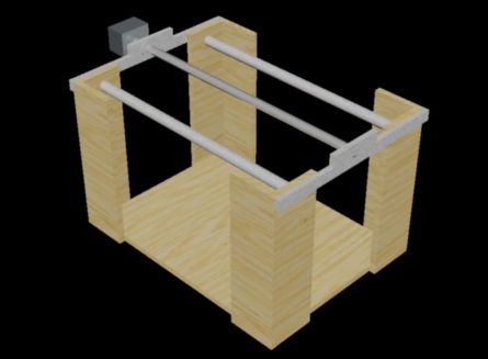

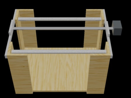

После некоторых раздумий и расчетов понял, что ЧПУ 600х400 это слишком много для меня и просто не будет таких моделей, которые потребуют такое большое поле. Остановился на варианте с рабочим полем A3, 420х300х15. В качестве базы станка решил использовать Replicator, переделав лишь его под ЧПУ: Исправив ось Z и убрав ненадежные и предрасположенные к люфту(как мне кажется) ремни, заменив их на шпильки. Стол неподвижный, ось Z будет нести лазер.
По-быстрому набросал каркас станка с осью X и ШД в Автокаде, вот что представляю:
Стол 1.jpg (41766 просмотров) <a class='original' href='./download/file.php?id=42230&mode=view' target=_blank>Загрузить оригинал (23.51 КБ)</a>
Стол 2.jpg (41766 просмотров) <a class='original' href='./download/file.php?id=42231&mode=view' target=_blank>Загрузить оригинал (24.66 КБ)</a>
Мелочи типа крепления ШД к Алюминиевой рейке рисовать не стал, да и вообще автокадом второй день пользуюсь, за точность прошу сильно не пинать :hehehe:
Также думаю всю электронику запитывать от компьютерного бп на 300Вт.
Жду критики :hottabych:

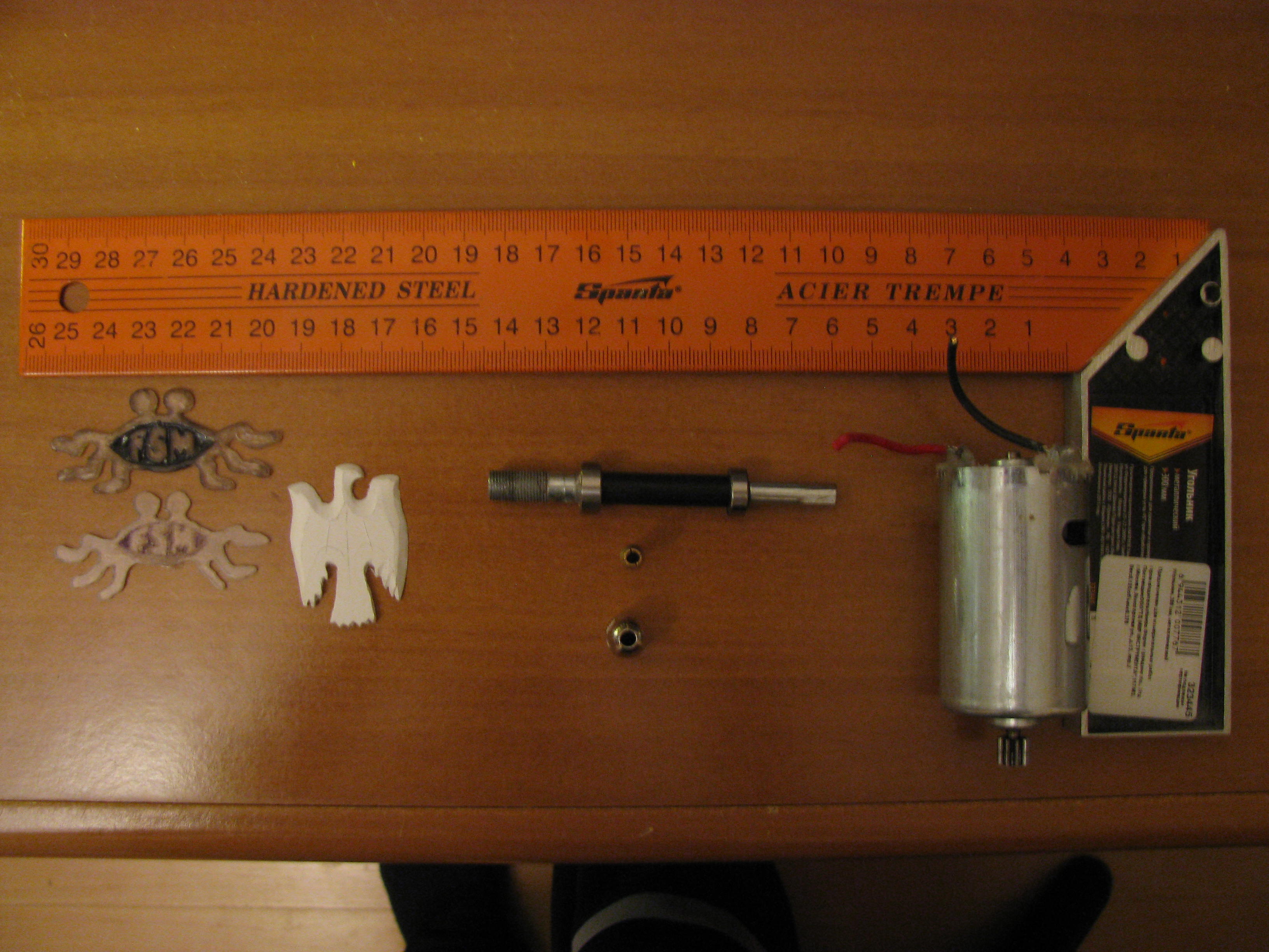

Про Mach3 код не знал, я новичок в этом деле.

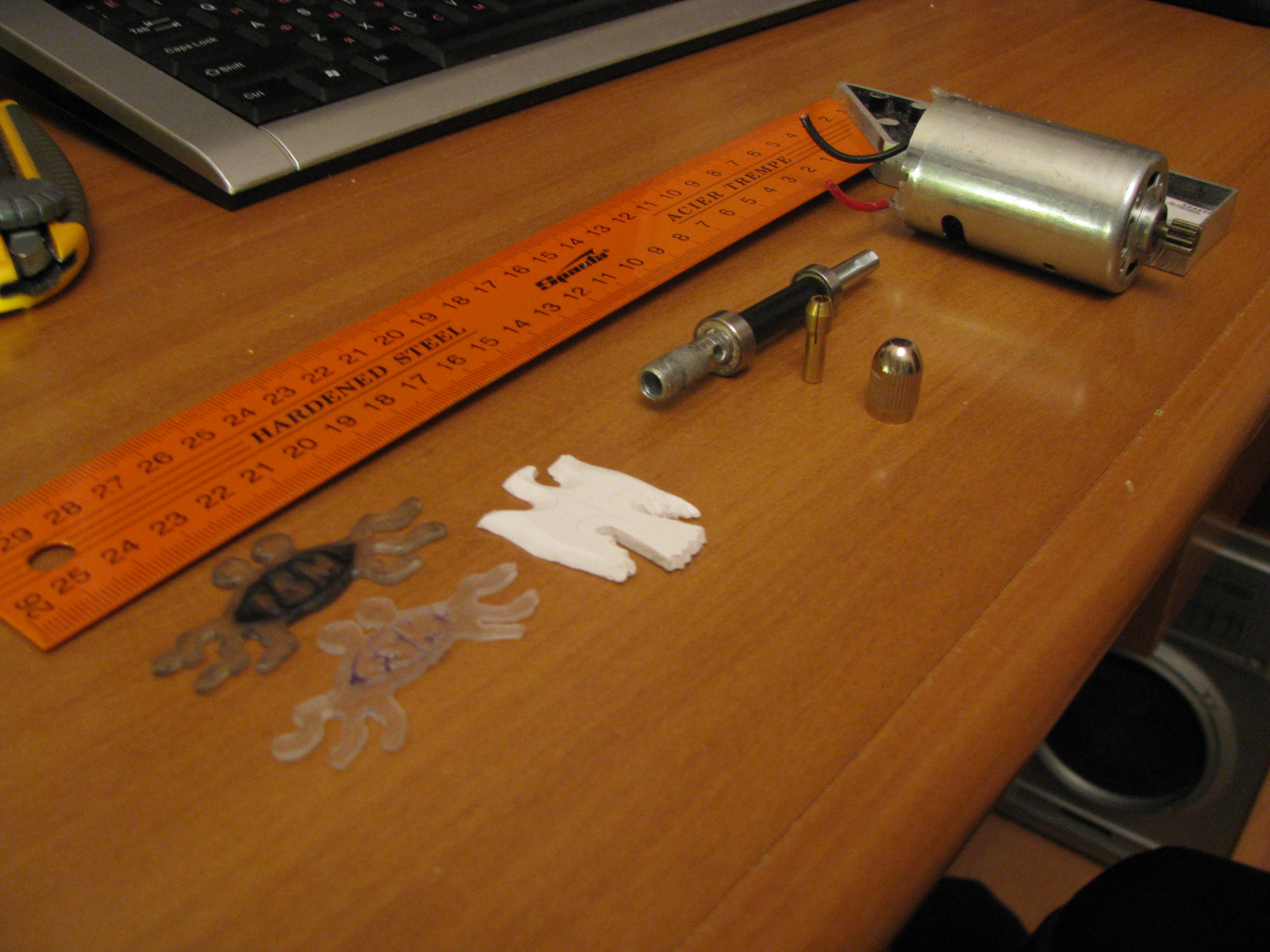

Детали планируется вырезать и гравировать мелкие, гибкий вал задумывается переделать и тщательно закрепить, чтоб избавиться от люфта. Сам гравер тяжелый и с люфтами, его невозможно будет закрепить на оси Z. В качестве альтернативы есть хорошая аккумуляторная дрель Hammer, в схеме которого сгорел один элемент(ищу), а также сдохла батарея(что и к лучшему), редуктор целый. На нем можно достичь 12к оборотов.
Вот фотки, слева направо: образцы ручной работы из оргстекла и пластика, переходник от гибкого вала, двигатель 14В
IMG_2724.JPG (41573 просмотра) <a class='original' href='./download/file.php?id=42477&mode=view' target=_blank>Загрузить оригинал (922.81 КБ)</a>
IMG_2725.JPG (41573 просмотра) <a class='original' href='./download/file.php?id=42478&mode=view' target=_blank>Загрузить оригинал (901.95 КБ)</a>

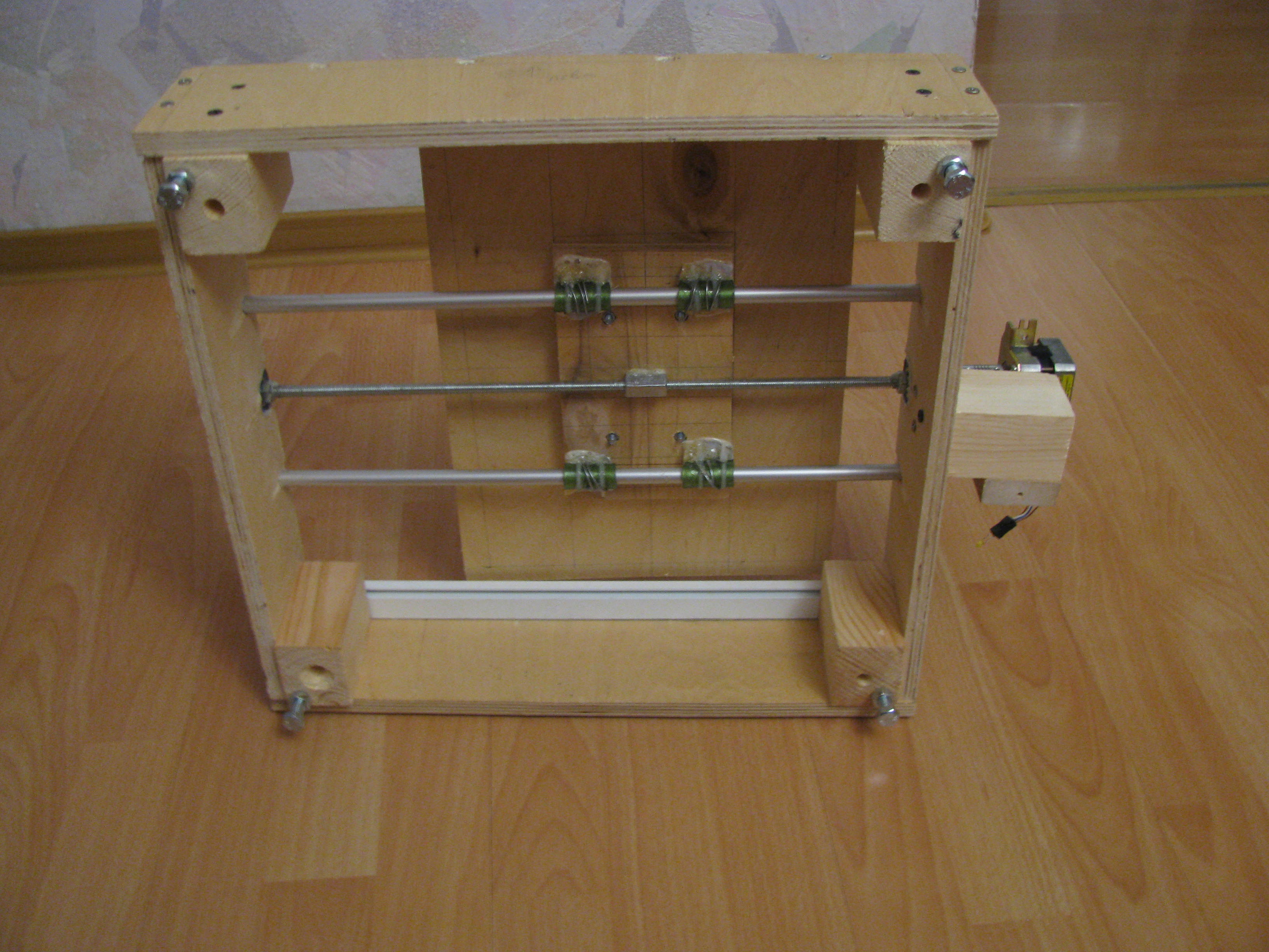

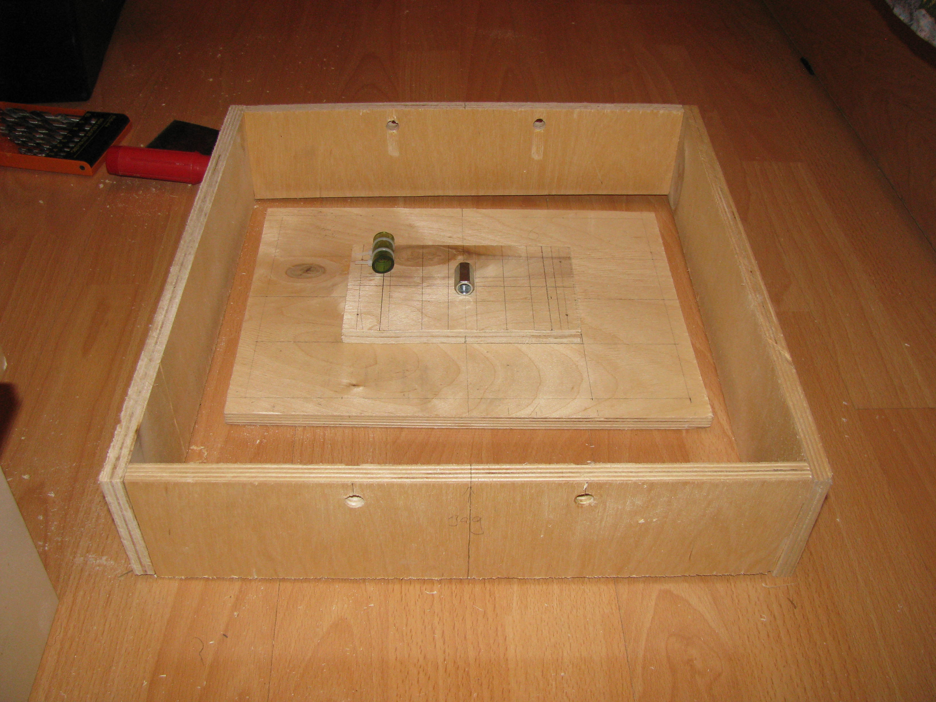

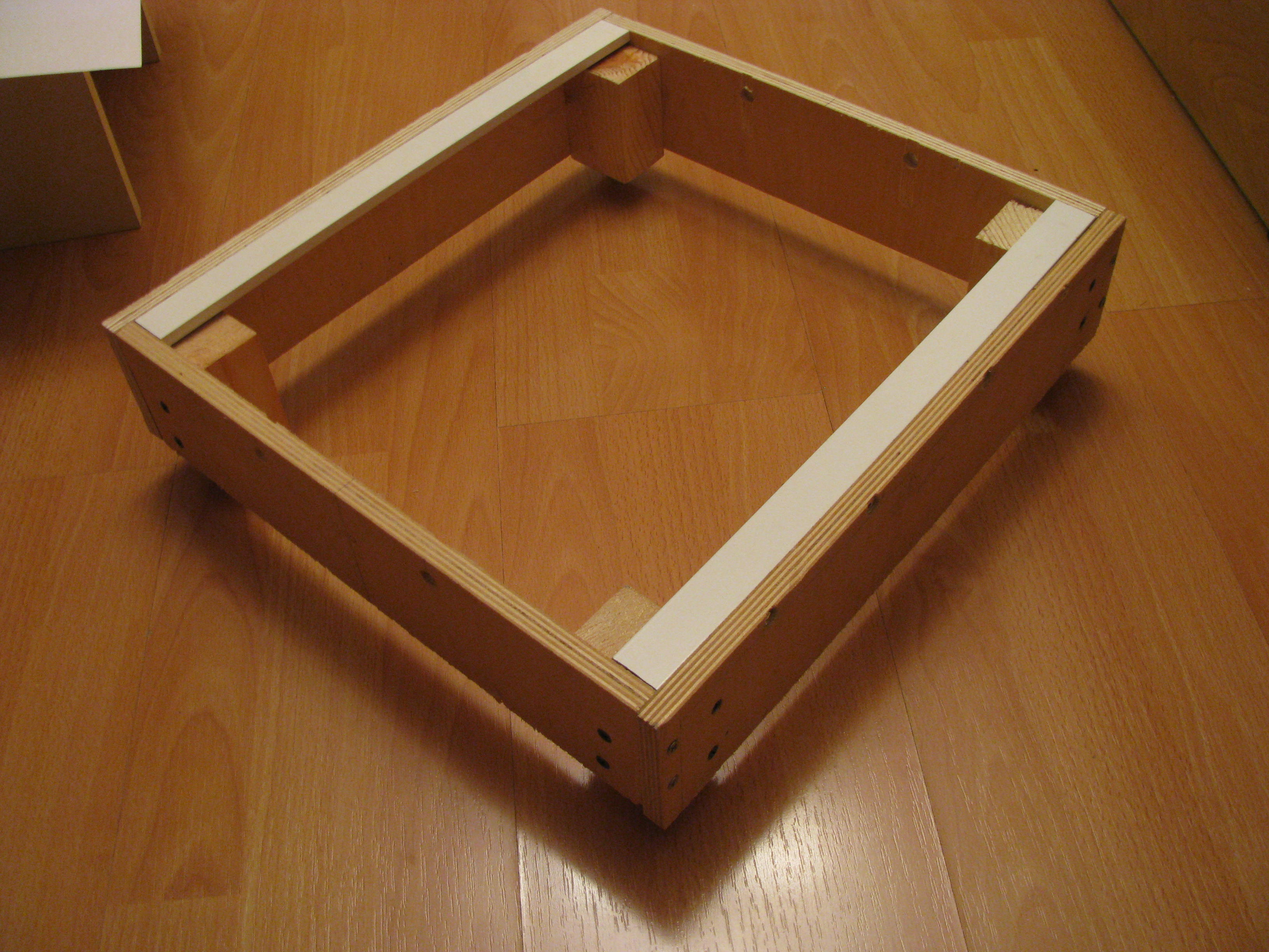

Собрав свои кривые ручки в кучку, начал сборку ЧПУ по чертежам моделистов, выпилил стол и боковины столешницы, высверлил отверстия под ось Х.
В качестве временной замены линейным подшипникам буду использовать резиновую трубку, стянутую пластиковыми хомутами.
Фотки:
IMG_2728.JPG (41348 просмотров) <a class='original' href='./download/file.php?id=42654&mode=view' target=_blank>Загрузить оригинал (907.86 КБ)</a>
IMG_2729.JPG (41348 просмотров) <a class='original' href='./download/file.php?id=42655&mode=view' target=_blank>Загрузить оригинал (909.15 КБ)</a>
Пока что все криво, позже буду выравнивать по уровню, по углам поставлю бруски 4*5см и воткну в них регулировочные винты. Жесткость конструкции будет обеспечивать алюминиевый профиль.
Однако ж вопрос - что будет лучше, такие подшипники скольжения чисто резиной по алюминию(проверено с силиконовой смазкой, скользит нормально), деревянные каретки(чисто в бруске просверлено отверстие, оно смазано и в него воткнута трубка), кожа или что-то другое из легкодоступных материалов?

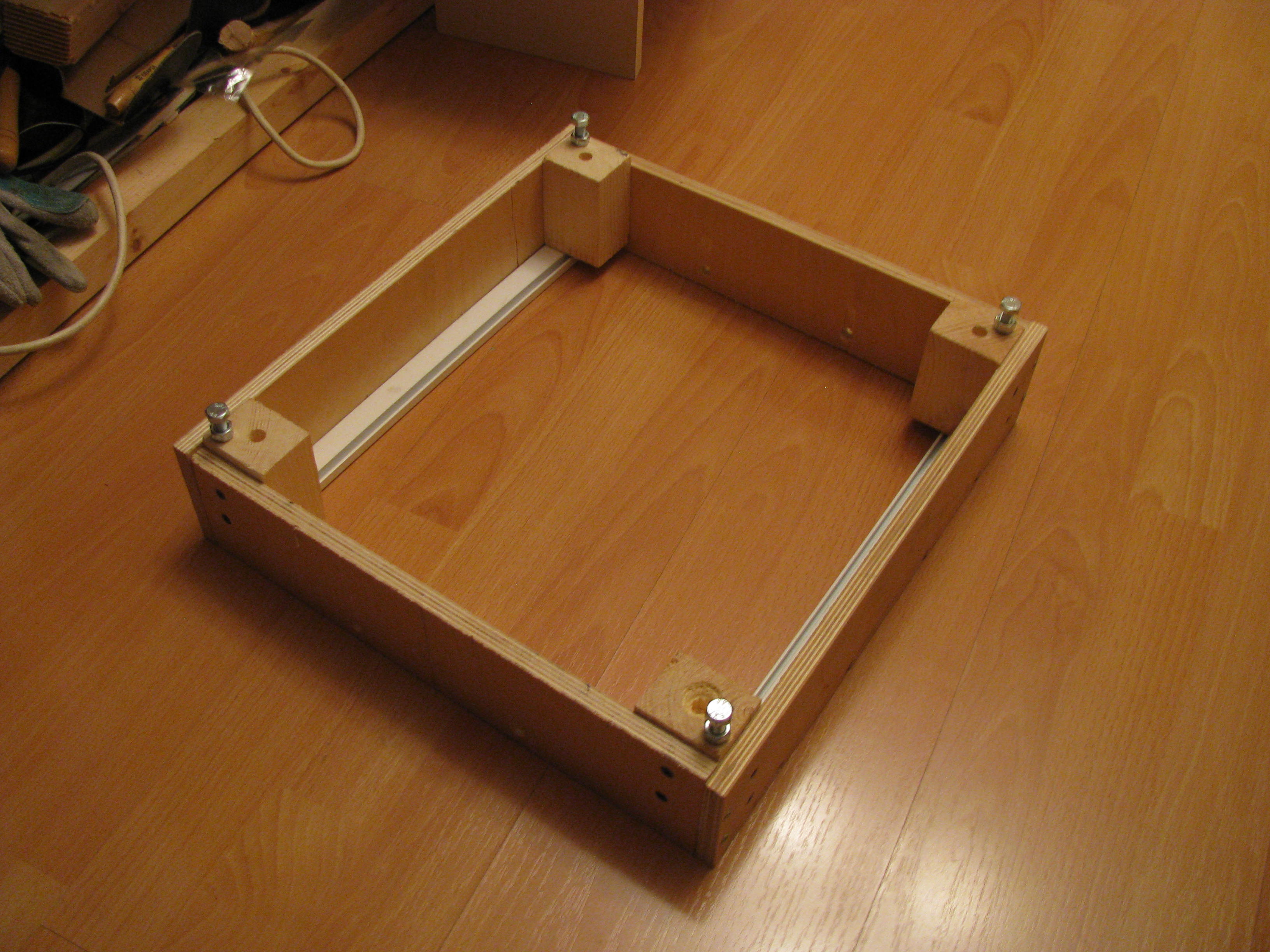

Укрепил столешницу профилем и брусками, выровнял болтами по уровню. Чтоб не вывинчивались болты, поставил самоконтрящиеся гайки. Для гашения вибраций поставлю станок на жесткий пенополистирол или на резиновые насадки для стиральных машин.
Фотки:
IMG_2730.JPG (41289 просмотров) <a class='original' href='./download/file.php?id=42730&mode=view' target=_blank>Загрузить оригинал (990.29 КБ)</a>
IMG_2731.JPG (41289 просмотров) <a class='original' href='./download/file.php?id=42731&mode=view' target=_blank>Загрузить оригинал (976.04 КБ)</a>
Изначально думал на болт М12 поставить, просверлил отверстия, однако они шатались, 2см для них было явно мало, поэтому поставил на M8.
Раз никто не ответил на вопрос чем лучше временно заменить подшипники, то буду использовать резиновые трубки, стянутые металлическими хомутами.

После большого количества замеров, сверления, подпиливания, подшкуривания и подравнивания удалось наконец собрать каретку под стол на оси Х.
Фотки:
IMG_2737.JPG (41095 просмотров) <a class='original' href='./download/file.php?id=43019&mode=view' target=_blank>Загрузить оригинал (958.83 КБ)</a>
IMG_2738.JPG (41095 просмотров) <a class='original' href='./download/file.php?id=43020&mode=view' target=_blank>Загрузить оригинал (1022.14 КБ)</a>
Все посажено на немецкий суперклей по дереву KLEIBERIT(банка с клеем на последней фотке, справа), застывает быстро и становится по консистенции чем-то между монтажной пеной и эпоксидкой, от кожи застывший клей отделяется только через дней 3-5 и то, если долго тереть :)
Предварительно распределил роли шаговиков:
Teco 4H40 18S - Ось Х
Minebea EM-257 - Ось Y
Nec HB-308-B2202 - Ось Z (если будет недостаточно мощным, то заменю на Epson EM-257, EM-258 или EM-483 )

Ось Х и стол готовы, установил ШД и потестил, стол движется нормально :rail:
Как обычно, фотки:
