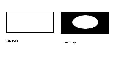

Вырезаю деталь сложной формы (на картинке овальной),
на картинке черным изображен "оставшийся" материал.
На правой картинке овал - это "габарит детали + толщина фрезы".
Не хотелось бы пилить всё остальное...
--.jpg (3613 просмотров) <a class='original' href='./download/file.php?id=42385&mode=view' target=_blank>Загрузить оригинал (15.38 КБ)</a>

Так может модель у вас задана в виде прямоугольника с овалом жетона внутри?
Сообщения: 5886
Re: SolidCAM
Может. Где крутить-смотреть ?
В каких диалогах хоть ?
В более простых CAM была галка, которая позволяла не обрабатывать материал, если под ним "нет детали".
В солидкаме что надо сделать, чтобы оно лишнего не пилило ?

Re: SolidCAM
То есть надо задать "заготовку" нужной формы?
А если реальная заготовка - прямоугольный брусок и достаточно было бы последней операцией просто вырезать по контуру, а не превращать всё лишнее в стружку?
Почему-то операция, которая элементарно делается в шиткаме, в навороченных CAM-ах (SolidCAM, SprutCAM) вызывает вот такие проблемы.

А в навороченных САМ можно задать зону ограничения, примерно как здесь Re: SolidCAM #839
Re: SolidCAM
Пример работы ограничение обработки. Рисуется контур до каких границ обрабатывать. И САМ за эти границы не вылезит ;)
123.png (3586 просмотров) <a class='original' href='./download/file.php?id=42425&mode=view' target=_blank>Загрузить оригинал (147.51 КБ)</a>

SVP писал(а):Контур в общем-то не вариант - это какая-то дурь получается в смысле того, что надо зачем-то еще контуры рисовать,
контур это пример возможности, а так в Re: SolidCAM #907 выбрал грань детали по которой нужно ограничить.
Re: SolidCAM
Какую-то фигню вы изобретаете... Надо просто выбрать стратегию типа "обработка по контуру" и оно вырежет круг из заготовки любой формы.
Вот так это выглядит в HSMWorks (SolidCAM нет пока):
c.png (3554 просмотра) <a class='original' href='./download/file.php?id=42451&mode=view' target=_blank>Загрузить оригинал (160.1 КБ)</a>
три стратегии в порядке от центра к краям.

Так проблема изначально не в этом.
Круг этот не круг вовсе, а тело сложной формы, т.е его надо внутри обработать по-всякому,
можно при этом вырезать снаружи, но не надо резать снаружи всё остальное (уголки).
Представьте себе, что круг это... ну не знаю, лего какой-нибудь элемент к примеру, или монета стилизованная.
Т.е. внутри круга нужна обработка различных элементов, на различной высоте, пазы, канавки итп.
3D Milling из солидкама внутри все траектории строит, и довольно неплохо для этого случая,
но зачем-то гребет всё снаружи. Попробую ввечеру контур итп.
Чтобы вырезать из листа я там чуть в соседней теме тоже маялся, но там проблемы в основном с поддержками.
В данном случае проблем именно в вырезать по контуру нету, вырежем. Проблема как не превращать в стружку
лишние 50% материала.

Объясняю еще раз:
Реальная деталь сложной некубической формы.
Она не идеально круглая, она как кусок говна, который уронили на землю с высоты 1км. "Плюха странной формы".
Да и разные детали бывают... всякие...
Поскольку попросили изображения, я изобразил эту деталь обычным цилиндром.
Чтобы стало очевидно то место, где я не хочу пилить...
Поскольку у цилиндра эта область (уголки) довольно большая, и проблема очевидна.
Что цилиндр можно обработать другими стратегиями вопросов не вызывает.
Хочется научиться обрабатывая 3D millingom - обрабатывать только то, что нужно,
а не научиться обрабатывать цилиндры.

Ну так в данном случае оно вырезает по контуру не трогая края заготовки.
Сообщения: 5886
Re: SolidCAM
UAVpilot писал(а): Ну так в данном случае оно вырезает по контуру не трогая края заготовки.
Да понятно. Но у тебя не вполне та стратегия, она не подходит для обработки того, что у меня "внутри круга".
Мнеж надо (желательно) мою стратегию ограничить в аппетитах.
Уже понятно, что придется нарисовать контур по всей вероятности.
