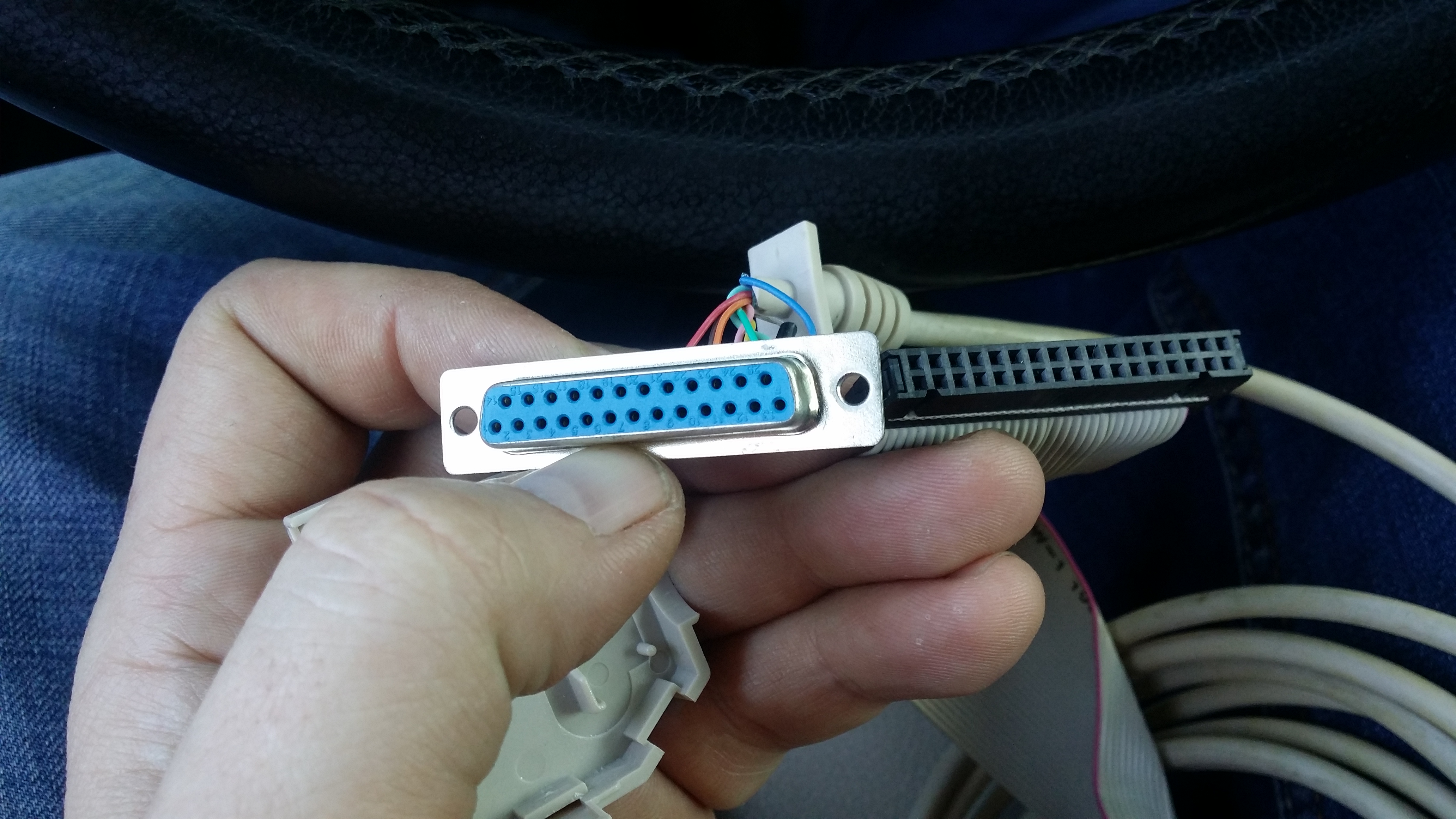

В задницу этот PCI.
Расxехляю паяльник
20150204_140226.jpg (3959 просмотров) <a class='original' href='./download/file.php?id=42406&mode=view' target=_blank>Загрузить оригинал (2.35 МБ)</a>
Re: Mach3 проблема с LPT
а почему в кабеле так мало проводов?..
Andy52280
Сообщения: 811
Репутация: 188
Откуда: Тульская область
Сообщение Andy52280 »
Это он показал кабель, с которого возьмет DB-25. Какой-то СОМовский. И шлейф, который будет распаивать. В итоге задействует ЛПТ с материнки. Второй откинет нафиг. Будет меньше путаницы. И все заработает. :)
