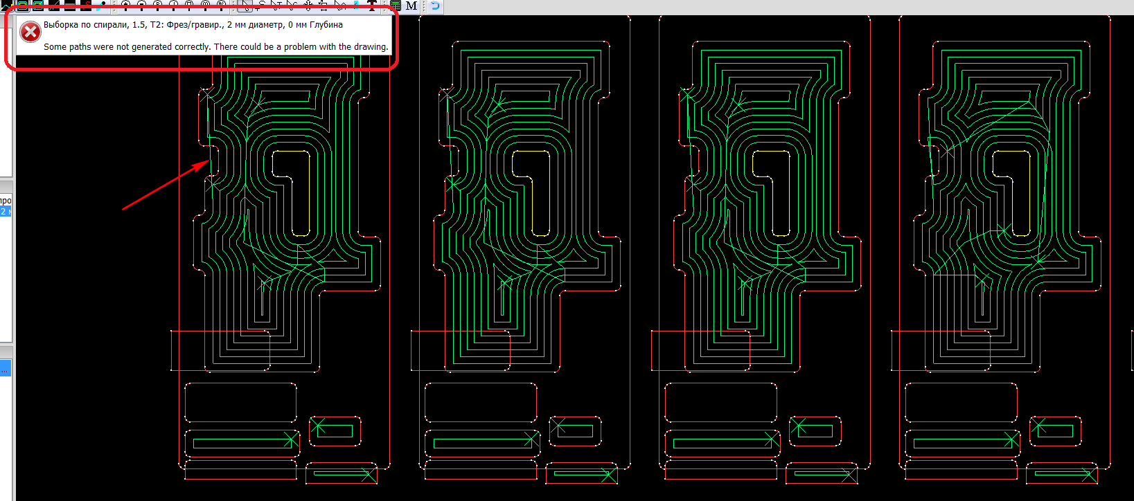

Столкнулся со странной проблемой в SheetCAM. При выборке кармана фрезой 2мм траектория генерируется странная - с выходом за пределы кармана и вообще непонятная.
Глюк
Глюк
Сгенерированный G-код LinuxCNC отказывается воспринимать и правильно делает.
Это касается как старой версии (4.0.16) так и новых.
В конце концов обнаружил, что если задать диаметр инструмента не 2мм ровно, а, скажем, 1.9999 или 2.0001 - всё отрабатывается правильно.
Правильная траектория

что за контура перекрывают друг друга ?
123.png (4864 просмотра) <a class='original' href='./download/file.php?id=42286&mode=view' target=_blank>Загрузить оригинал (29.46 КБ)</a>
Re: SheetCAM TNG - странный глюк и способ его обхода
aftaev писал(а):что за контура перекрывают друг друга ?
Это карманы разной глубины. Они в разных слоях, поэтому друг другу не мешают. Имя слоя - глубина кармана (1.5 мм, 2.5 мм). Контур extern - внешняя граница.
Собственно, если всё лишнее выкинуть, и оставить только самый большой карман (с островком посередине), то глюк все равно наблюдается.
123.png (4858 просмотров) <a class='original' href='./download/file.php?id=42292&mode=view' target=_blank>Загрузить оригинал (115.14 КБ)</a>
Перекрытие какое задано (step over)? у меня 40%
Лучше заметно, если отключить стрелки и след инструмента (true path).
Но и сейчас виден глюк - необработанные участки над островком и справа от него.

Сергей Саныч писал(а):Столкнулся со странной проблемой в SheetCAM. При выборке кармана фрезой 2мм траектория генерируется странная - с выходом за пределы кармана и вообще непонятная.
У тебя диаметр скругления, наверняка совпадает с диаметром инструмента - вот у него башню и снесло.
ArtCAM, по моему так же глючить может.

Сергей Саныч писал(а):Перекрытие какое задано (step over)? у меня 40%
как стояло по умолчанию так и сделал стояло 100%
вот 40%
123.png (4849 просмотров) <a class='original' href='./download/file.php?id=42298&mode=view' target=_blank>Загрузить оригинал (103.6 КБ)</a>
aftaev писал(а):как стояло по умолчанию так и сделал стояло 100%
Это у тебя шиткам столько поставил :) в dxf нету такой информации.
Отключи толстые линии и стрелки, виднее будет.
michael-yurov писал(а):У тебя диаметр скругления, наверняка совпадает с диаметром инструмента - вот у него башню и снесло.
Скругления все радиусом 0,6. Фреза 2мм. Обычно шиткам "с пониманием" относится, если не может правильно обработать внутренний угол.

Ну вот, например:
123-1-1.png (4832 просмотра) <a class='original' href='./download/file.php?id=42304&mode=view' target=_blank>Загрузить оригинал (43.62 КБ)</a>
aftaev писал(а):Что то там Шии ругается постоянно
Да это у тебя новая версия, догадывается, что что-то пошло не так, а понять, что именно, не может :)
А сделай фрезу на 1.999 мм и посмотри, что будет.
Меняю стратегию все работает ;)
Написай автору. Я Шии ток на плазму использую.
