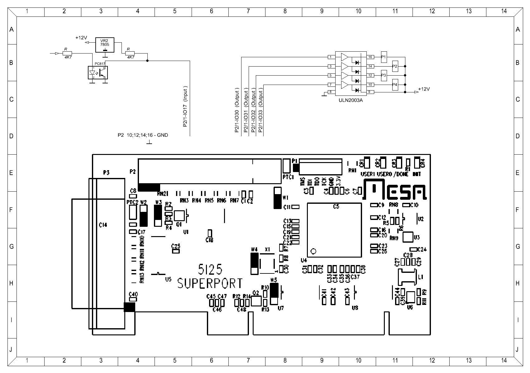

В моя конфигурация 5i25+7i77 конектор Р2 свободной ,можно ли пользоват GPIO по прикрепленой схеме ?
Такая схема работает на LPT порта.

Рискнул и попробовал ,как то странно работает ,как LPT порта .
Когда Linuxcnc вьйключен реле после ULN2003 сработали .
После включение Linuxcnc всех реле вьйключаются и управляются :thinking:
Входьй работают.

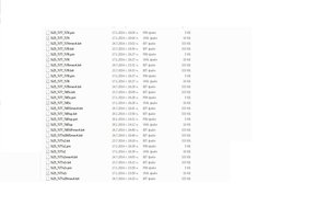

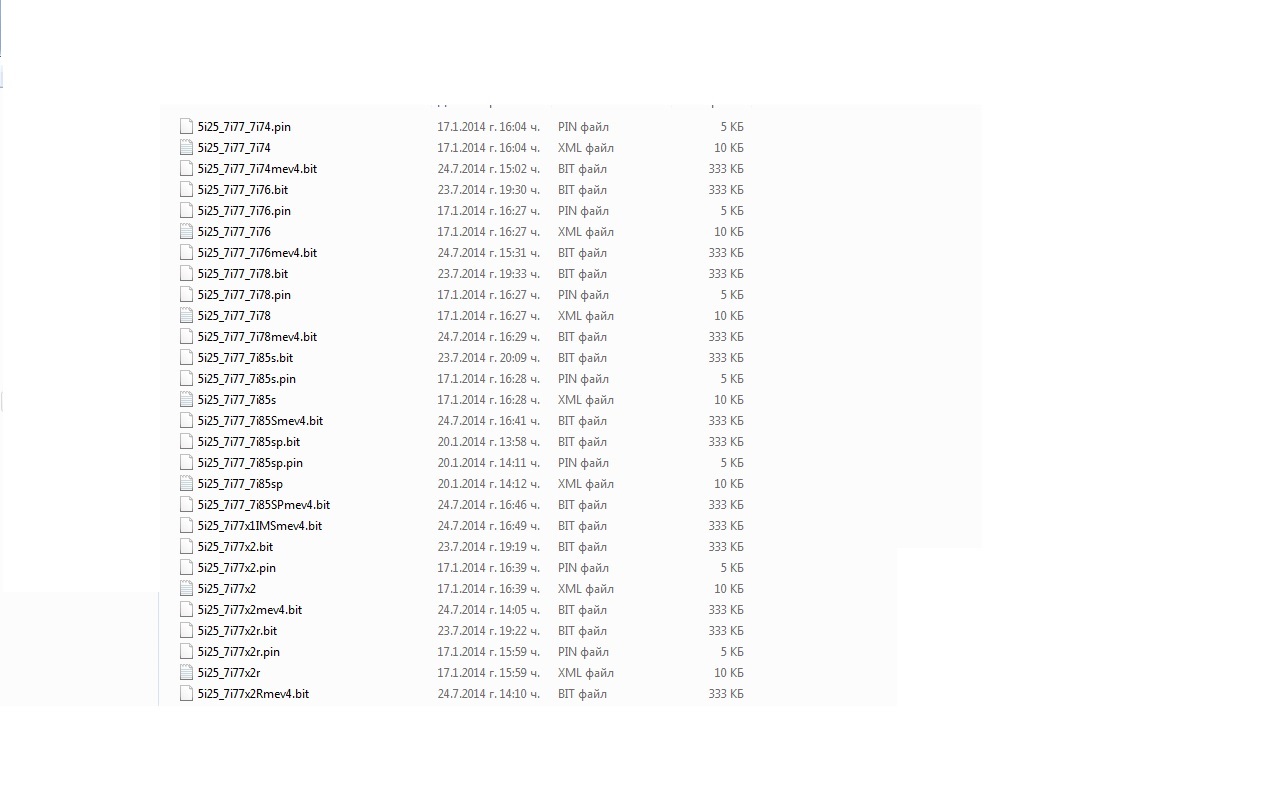

Ой ,ой сколько они ..Будь добрьй UAVpilot ,обясните пожалуйста кто какой .
В основном три типа XML ;PIN;BIT .Если на P3 подвключена 7i77 ,
а хотим Р2 пользоват как входьй/вьйходьй какой файл вьйбрат для прошивку ?
5i25flash.jpg (7395 просмотров) <a class='original' href='./download/file.php?id=42033&mode=view' target=_blank>Загрузить оригинал (135.73 КБ)</a>
Re: Mesa 5i25 P2
Я ж говорю, что такой готовой прошивки не существует.
Если б она существовала, то скорее всего называлась-бы так: 5i25_7i77.bit :)
Теоретически надо просто взять исходники например прошивки 5i25_7i77_7i74 и выкинуть из неё всё, что касается 7i74...

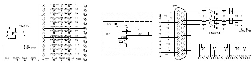

Вот например :
LPT_IO.jpg (7347 просмотров) <a class='original' href='./download/file.php?id=42109&mode=view' target=_blank>Загрузить оригинал (71.56 КБ)</a>
Re: Mesa 5i25 P2
dinkata писал(а):Но буду пользоват на LPT ,а не на Р2 .
За $70-80 можно взять нормальную карту с входами/выходами и подключить её к 7i77... И никаких глюков при включении...
