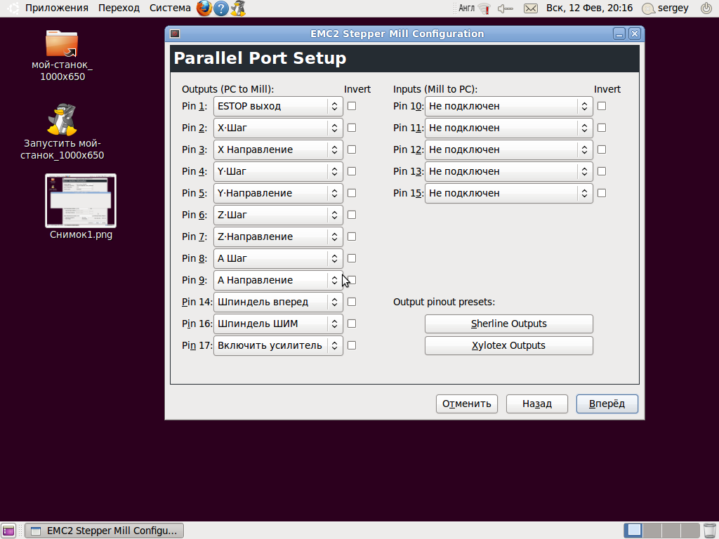

Nick писал(а):а в emc2?
Тебе нужно будет просто настроить пины и на сколько я понял на пин Enable сделать invert (галочка рядом с пином).
а скрины уже с настройкой можешь сделать только в емс.??
http://www.zavetrom.ru
Re: Ось Z кто для плазмы, как сделать?
Да, в основном нужен скрин настройки пинов и скрин первой странички.
Чтобы можно было все сравнить и понять, что не так.

вот скрины. не работает . не крутит движки

для начала нужно
Nick писал(а):на пин Enable сделать invert (галочка рядом с пином).

вобщем закрутилось. спасибо.

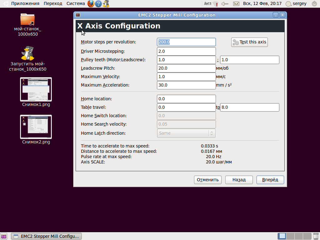

вобщем все крутится. . но ! у меня выдает ошибку в проге ЕМС2, типа прога выходит за минимум и максимум осей. . где это настраивать.? чет с калибровкой не понял.
Re: Бюджетный ЧПУ 1000(1600) х 650
Когда настраивал оси в stepconf там по каждой оси есть пределы. Это те которые Table Travel. Если программа за них выходит, то LinuxCNC не даст ее выполнять.
Если размер обработки нормальный, а просто обработка сдвинута так, что выходит за границу станка, то можно сделать привязку осей. Правой кнопкой по названию оси и выставляешь нужное значение. Таким образом настроишь локальные координаты.
когда настраивал оси по каждой оси есть параметры Table travel и два окошка от и до. рекомендую поставить 0-1ХХХ т.е. 0 - размер оси (минут пару миллиметров). Концевик оси ставишь на самый край, положение home = 0, home-switch = -1, и тогда будет тебе счастье. Там же можно протестировать ось, кнопочка тест.
