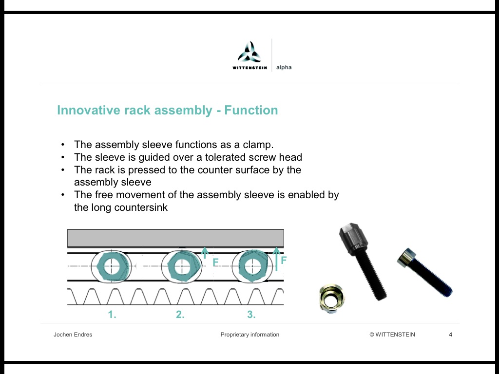

Народ - как думаете, эта феня, что облегчит: работу по регулировке рейки или кошелек? :thinking:

Более точное регулирование и удержание рейки в положении, без последующего смещения при нагрузки, но и кошелек.

Если еще интересно, часть текста из ответа производителя реек.
Эти рейки (монтаж с эксцентриком) предлагаются только в комплекте с редукторами Wittenstein RP+ или XP+(alpheno) либо если речь идет о большом проекте >50 реек
Что касается чертежей, цен и сроков – дайте знать о каком модуле идет речь. Характеристики идентичны рейкам Performance и High Performance.
Возникнет интерес, пишите в ЛС.
