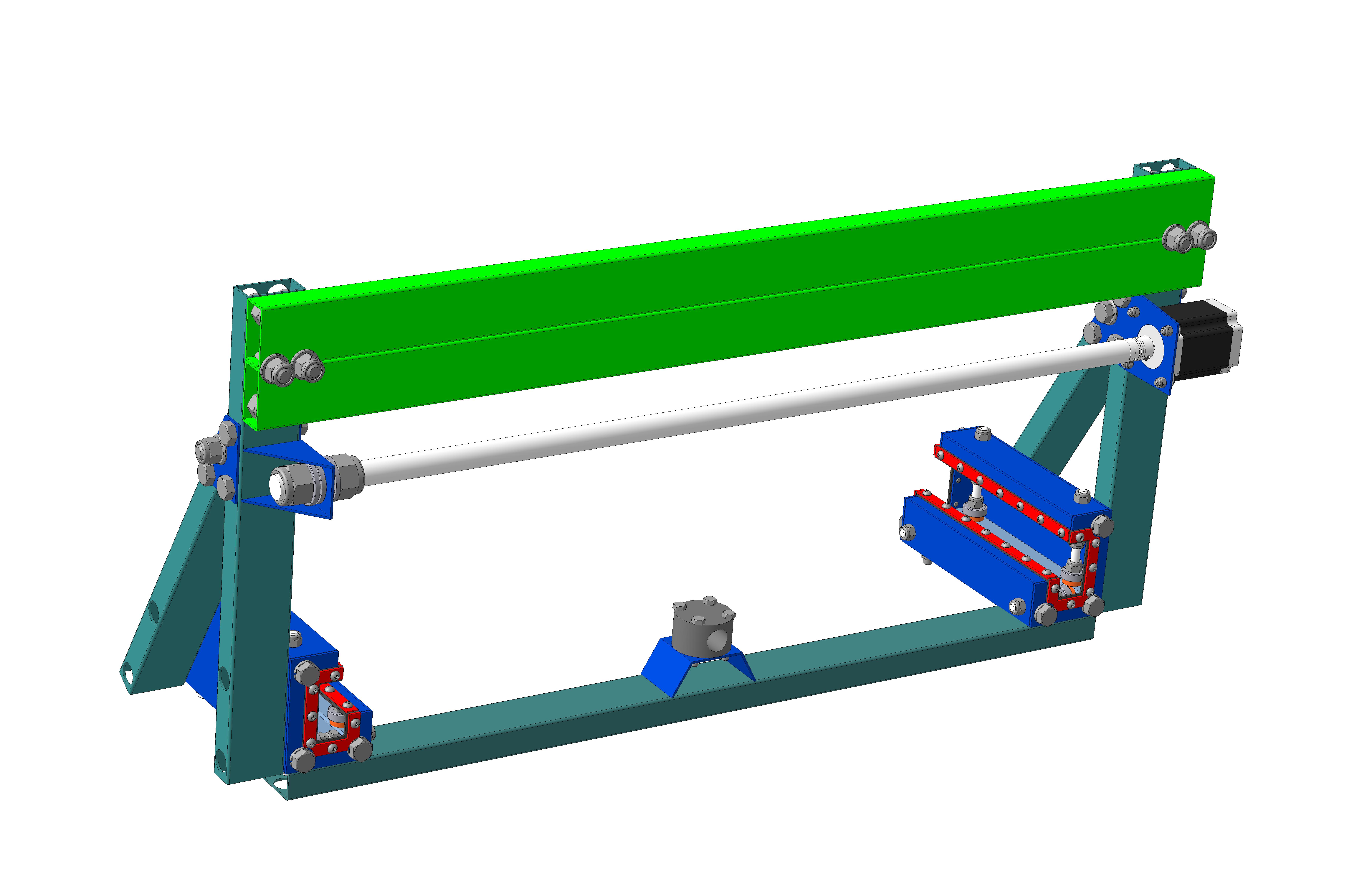

Решил собрать станок по самой простой схеме, со сварным порталом из квадратных труб и с уголками на раме в качестве рельс. Купил на Ebay моторы NEMA23 18кг/см с синей платой и блоком питания на 24в 350вт, купил металл на металлобазе.
Уголки оказались кривыми, а трубы 20х20х1,5 намного слабже, чем я ожидал, поэтому я решил сделать станок побольше из труб 50х25х2, которых я купил с запасом.
Сделал модель в компасе, такая вот конструкция получилась:
Сборка.jpg (11468 просмотров) <a class='original' href='./download/file.php?id=40301&mode=view' target=_blank>Загрузить оригинал (730.5 КБ)</a>
Использованы профильные трубы 50х25х2, 20х20х1.5, сталь листовая 2мм, подшипники 608 (8х22х7). В качестве ходовых винтов будут шпильки М20 с гайками из графитонаполненного капролона ∅50мм. Шпильки будут держаться с одного конца двумя упорными подшипниками, на оси Z внизу ещё обычный радиальный будет.
Сварки старался сделать как можно меньше, чтобы ничего не повело. По возможности избавился от соединений сквозь профиль, чтобы его не сминало. Также закрыл все подшипники от пыли, заодно немного добавив жёсткости кареткам. Ходовые гайки на Х и Y и упорные подшиники тоже закрою, но пока так пойдёт.
В концы креплений подшипников вварю гайки на 12. Можно было бы и меньше взять, но если подточить пару граней, они туда входят почти идеально.

Станок начну делать когда накоплю на нормальный сверлильный станок. Ну а пока не поздно всё исправить, может кто-нибудь видит какие-нибудь недостатки в моей конструкции?

На данный момент самый недостаток это ваша система направляющих и подшипников.
Все это будет клинить-люфтить-греметь-расстраиваться и огорчать.
Разоритесь на более менее приличные железки, хотя-бы на круглые рельсы на опоре. Сэкономите время и нервы.
И даже денег.

Послушайте советов. Вы потратите кучу сил времени и денег, потом все разберете, выбросите и купите нормальные направляющие.
Да, стоят денег. Но в любом случае их придется покупать. Станок на таких каретках вряд ли даже для хобби сгодится, жесткость никакая будет, фреза под нагрузкой будет болтаться милиметрами. Если нет денег на направляющие то лучший вариант - купить лобзик и им выпиливать , это будет намного качественнее, точнее и дешевле.

У master_70 по такой же схеме направляющие вроде как собраны, да ещё и с краской, и всё работает, или я чего-то пропустил? Да и не у него одного. Видел и хуже конструкции, у которых квадратная труба с метр длиной и толщиной максимум миллиметра 2 висит в воздухе, и всё это как-то ездит и точности хватает. Правда, её хватает только для рисования узоров на деревяшке, при чём, даже если заставить рисовать прямую, скорее всего всё равно какой-нибудь узор получится, но всё же..?
Посмотрим, соберу и проверю, а там, если что, не долго будет всё переделать под нормальные направляющие, или лучше даже сделать другую механику, потому как с готовыми направляющими и подшипниками конструкция значительно проще получается.

Вот именно, что "как то работает" и "вместо прямой рисует узор" - ну и толку от такого станка, зачем он нужен? Я поэтому совершенно серьезно написал, что лобзик точнее.

rean32, Ну это я про висящие в воздухе трубы говорил.
У каждого свои требования к станку. Как мне кажется, моей конструкции вполне хватит для неспешной фрезеровки пластика, пенопласта, дерева и всего, что из него сделано. Конечно, если заставить такой станок фрезеровать цветные металлы или работать на огромной скорости, то результат получится не очень, но мне этого не надо.

Согласен, смотря какую точность хотите получить. Точности в 1 мм вполне можно будет добиться. Если этого достаточно тогда конечно нет смысла покупать рельсы.
Лично мое мнение - станок с такой точностью - груда ненужного железа, которая место занимает, а выкинуть жалко.
