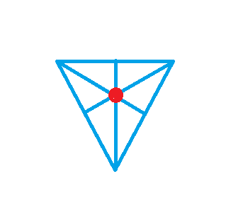

В соседней теме о триподе у меня измененный марлин
Кинематика с поларграфом одинакова вроде?
Если надо - выложу прошивку с постпроцессором от aspire (или v-carve, не помню) под марлин

Как и обещал - прикладываю прошивку и постпроцессор под Aspire 3.0
Настраивается все в configuration.h
Что нужно менять:
#define DELTA_SMOOTH_ROD_OFFSET 200.0 - это расстояние между моторами в мм
#define DEFAULT_AXIS_STEPS_PER_UNIT {80, 80, 80, 760*1.1} - количество шагов на мм (для поларграфа только первые 2 величины задействованы)
Это скорости и ускорения
Также не забудьте раскомментировать и поменять число на единицу
Теперь по кинематике
Существующая прошивка то сделана для 3 моторов, расположенных в вершинах равностороннего треугольника Соответственно если в "нулевой" точке, которую я отметил красным у вас и будет "груз", то все сработает
Что нужно менять:
#define DEFAULT_MAX_FEEDRATE {5000, 5000, 5000, 25} // (mm/sec)
#define DEFAULT_MAX_ACCELERATION {9000,9000,9000,10000} // X, Y, Z, E maximum start speed for accelerated moves. E default values are good for skeinforge 40+, for older versions raise them a lot.Также не забудьте раскомментировать и поменять число на единицу
//#define NUM_SERVOS 3 // Servo index starts with 0 for M280 commandСуществующая прошивка то сделана для 3 моторов, расположенных в вершинах равностороннего треугольника Соответственно если в "нулевой" точке, которую я отметил красным у вас и будет "груз", то все сработает

Файл пока не загружал, пробую ручным управлением...
1. Х левый - не крутится от руки вал
2. Y правый - при определенном положении крутится от руки а при определенном нет
3. От кнопок Репетиера моторы реагируют (но очень медленно как то и гудят...) (особенно правый который от руки в некоторых положениях прокручивается)
4. Серва молчит зараза на Z ни шороху... ( и зараз проворачивается коглав вкл/выкл USB...)
5. Выставил 20 шагов на мм наверное мало.
6. ускорения оставил теже как в рекомендациях.
Так... Вижу где скорости регулируются! (как они интересно со скоростями с прошивкой пересекаются?)

КРУТО!!!! РАБОТАЕТ!!!! УРА!!! ОФФИГЕТЬ!!!!
Серва молчит зараза... Может пины не правильно назначены?
Да, и как же тут маштабик рисунка увеличить?
Только щаз услышал подергивается серва.. мож скорость слишком высокая установлена?
Вот тебе раз! До конца не дорисовывает...

Серва, как у вас (SG90, TG9 и прочие клоны), при подаче питания ВСЕГДА будет дергаться, так уж она устроена.
Чтобы серва заработала - надо в g-code ей таки указать, как двигаться, в файле что я выше приложил нет команд для сервы
Увеличить масштаб можно только редактированием g code, либо в оригинале изменить масштаб и сделать новый g code.

Весьма любопытно. Т.е. кинематика переделана на бипод? А серва подключена к Z?leprud писал(а):В соседней теме о триподе у меня измененный марлин

Не, кинематика именно трипода (3 мотора, что видно на видео). Серву не подключал, думал ее на M3 / M5 подключить (правкой постпроцессора), пока не реализовал.
А вот что ее банально можно на Z подключить - не догадался... Спасибо за подсказку!
