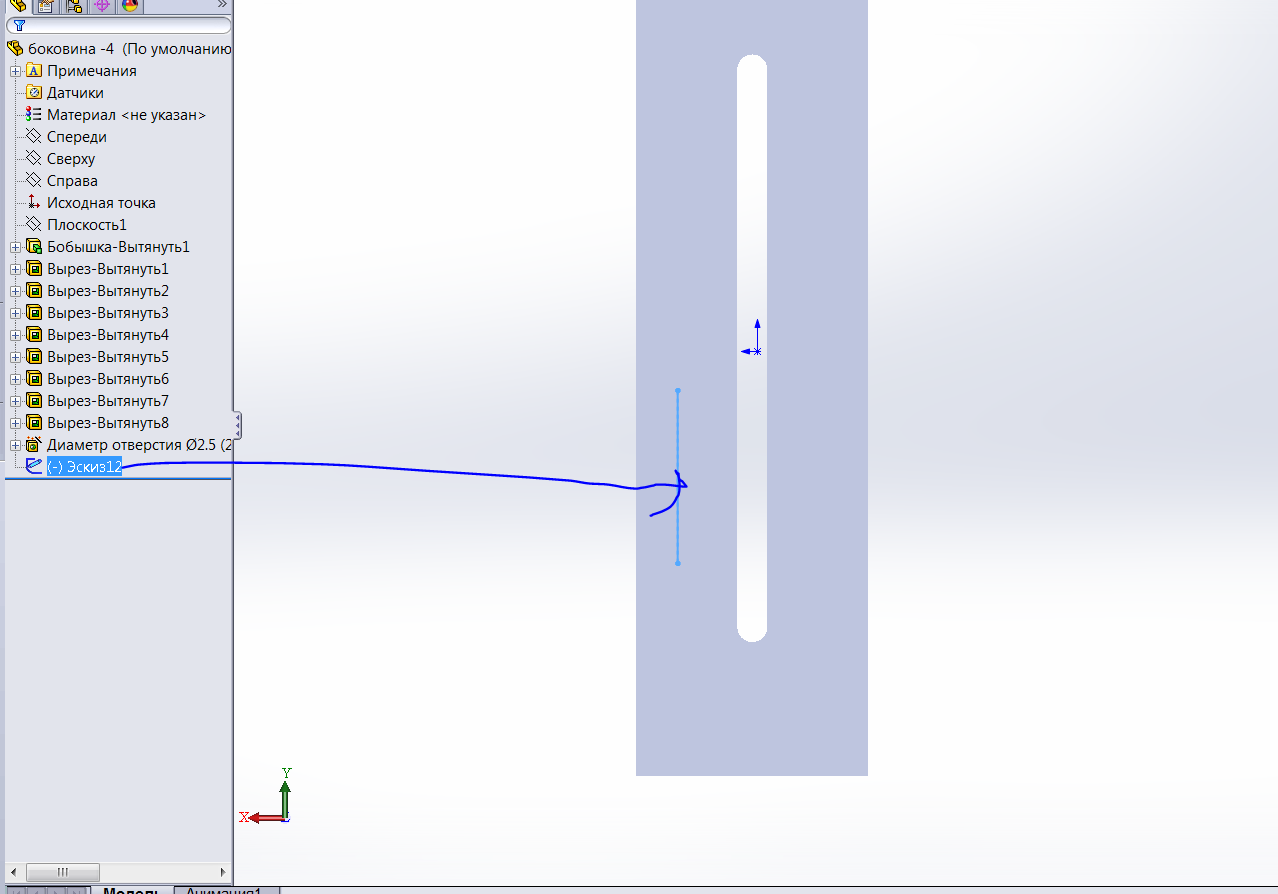

Не могу никак найти как скрыв временно ненужный эскиз, вернуть его обратно ?
Вокруг детали синий круглый эскиз, галочкой - "Погасить" он скрывается, а вернуть его уже нечем.
sw1.jpg (2688 просмотров) <a class='original' href='./download/file.php?id=41796&sid=555c6db1add0ea267b61e16164700edc&mode=view' target=_blank>Загрузить оригинал (469.13 КБ)</a>

Сообщения: 8408
Re: SolidCAM
У меня работает, попробуй в таком порядке
Снимок.PNG (2677 просмотров) <a class='original' href='./download/file.php?id=41801&sid=555c6db1add0ea267b61e16164700edc&mode=view' target=_blank>Загрузить оригинал (201.44 КБ)</a>

nik1 писал(а):У меня работает, попробуй в таком порядке
Я не указал, что не в каме, а в ворксе.
Сообщения: 8408
Re: SolidCAM
Точно также в дереве построения
Снимок.PNG (2658 просмотров) <a class='original' href='./download/file.php?id=41815&sid=555c6db1add0ea267b61e16164700edc&mode=view' target=_blank>Загрузить оригинал (104.9 КБ)</a>
Снимок.PNG (2658 просмотров) <a class='original' href='./download/file.php?id=41816&sid=555c6db1add0ea267b61e16164700edc&mode=view' target=_blank>Загрузить оригинал (112.33 КБ)</a>

putman писал(а):Я не указал, что не в каме, а в ворксе.
так он в ворксе и показал, на эскизе жмякаеш правой кнопкой и в выпавшем меню ищешь, насколько помню, где то почти внизу
Сообщения: 8408
Re: SolidCAM
Что то типа этого делаешь?
