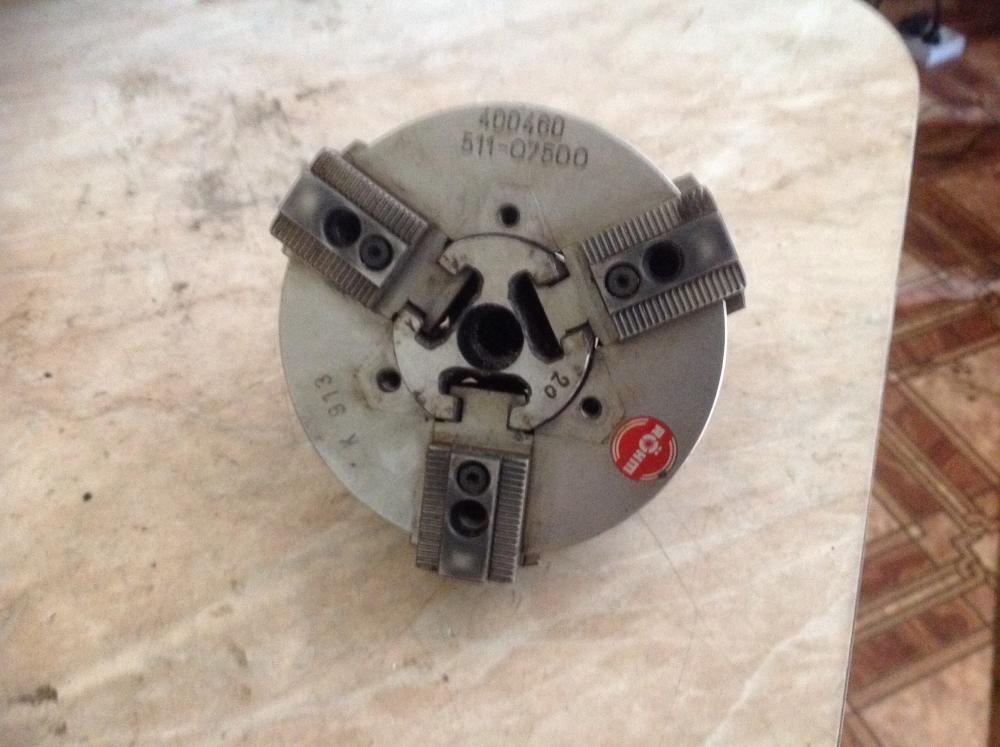

Сообщения: 34042
Re: Автозажим для токарного станка
У них губки должны переставляться на нужный размер. Губки сырые, их растачивают под нужный диаметр.
Примерно как здесь
https://www.youtube.com/watch?v=dRMm9P9XdbY
https://www.youtube.com/watch?v=-AyMQNoaBjc
Сообщения: 34042
Если посмотреть ссылку http://www.chipmaker.ru/index.php?app=a ... lot=493654
то там кулачки на болтах и есть зубчики для установки кулачков на нужный размер

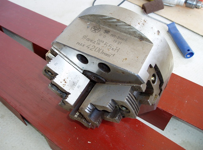

123.png (2872 просмотра) <a class='original' href='./download/file.php?id=41713&mode=view' target=_blank>Загрузить оригинал (1.71 МБ)</a>
Сообщения: 22776
Я так помнимаю, что такой хрен просверлишь - там по центру стоит клин, который стягивает кулачки.

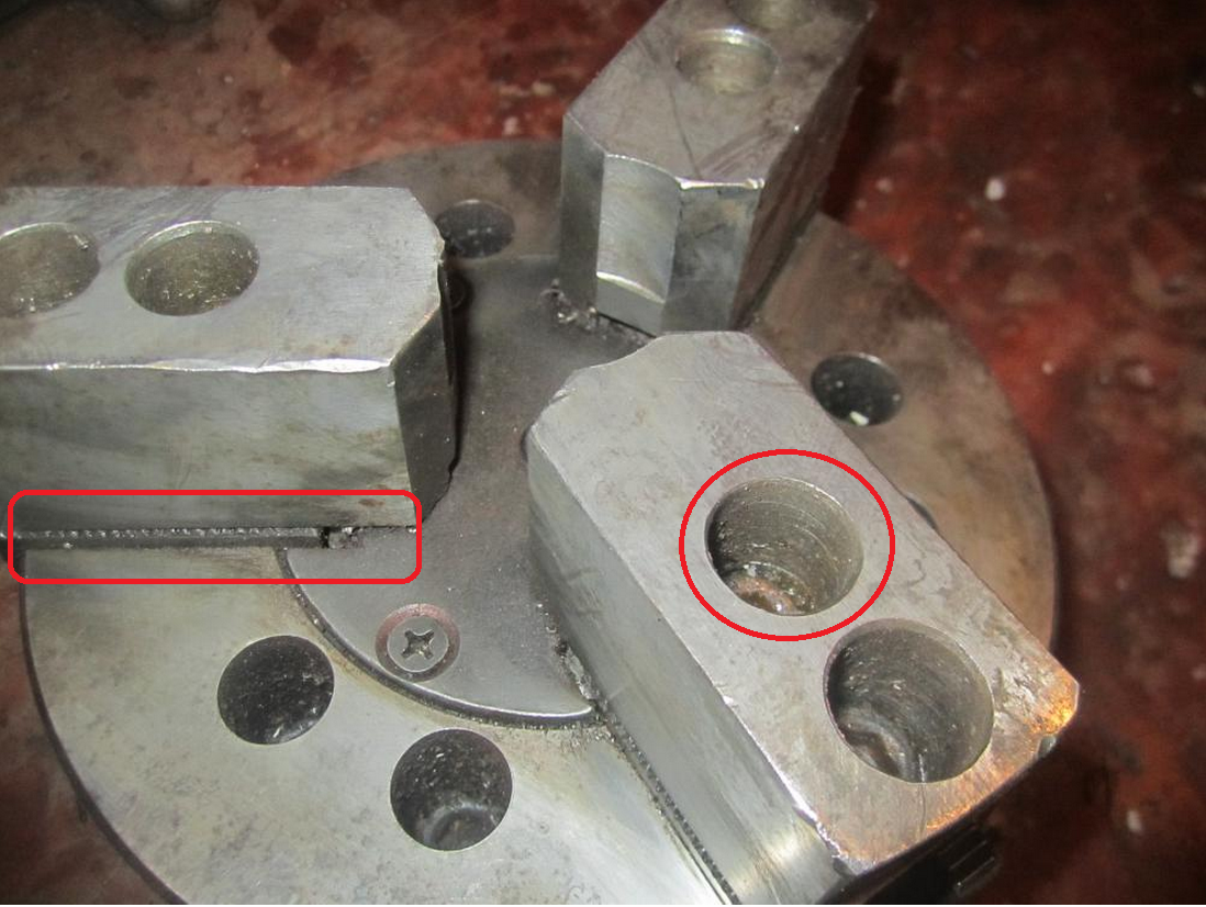

auction-74380-073093100 1403246085.jpg (2836 просмотров) <a class='original' href='./download/file.php?id=41762&mode=view' target=_blank>Загрузить оригинал (79.58 КБ)</a>
Надо искать полый патрон...
Типо вот такого... только этот стоит в 10 раз дороже :roll:
http://www.chipmaker.ru/index.php?app=a ... lot=499583
auction-23119-073546200 1411558645.jpg (2836 просмотров) <a class='original' href='./download/file.php?id=41763&mode=view' target=_blank>Загрузить оригинал (117.55 КБ)</a>
