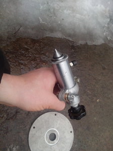

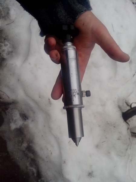

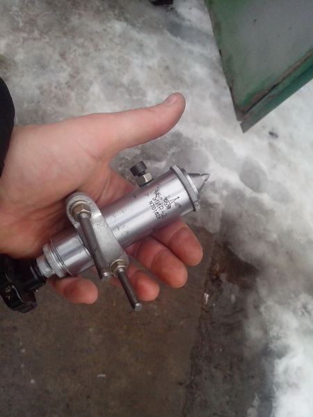

Наконец то доехал до токаря забрал пиноль под миниатюрую заднюю бабку поворотной оси. Дед из чего то своял. Нужно будет еще сделать под нее опору.
IMG_20150115_134328_новый размер.jpg (3877 просмотров) <a class='original' href='./download/file.php?id=40602&mode=view' target=_blank>Загрузить оригинал (77.38 КБ)</a>
IMG_20150115_134306_новый размер.jpg (3877 просмотров) <a class='original' href='./download/file.php?id=40601&mode=view' target=_blank>Загрузить оригинал (82.67 КБ)</a>
IMG_20150115_151647_новый размер.jpg (3877 просмотров) <a class='original' href='./download/file.php?id=40600&mode=view' target=_blank>Загрузить оригинал (66.53 КБ)</a>

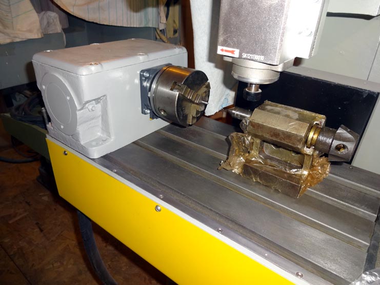

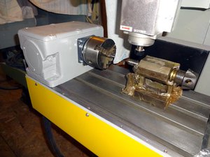

Есть какой-то универсальный алгоритм выставления поворотной оси на станке?
При изготовлении же набегают разные погрешности и непонятно от чего базироваться.
Я для себя наметил так: первоначально за базовую берем плоскость планшайбы. Она отшлифованая. Выставляю по индикатору двигая Z вверх-вниз. Аналогично двигая Y вперед-назад. Полученную плоскость контролирую индикатором, вращая поворотную ось.
Если показания устраивают, ставлю патрон. Зажимаю в него нечто цилиндрическое калиброванное. Дальше непонятно.
Внежняя поверхность патрона ровная, скажем, в районе основания. Можно по ней патрон выставлять?
Как при необходимости расточить кулачки если шпинделем не подлезть?
DSC04161.jpg (3645 просмотров) <a class='original' href='./download/file.php?id=41614&mode=view' target=_blank>Загрузить оригинал (81.12 КБ)</a>

Александр_ писал(а):первоначально за базовую берем плоскость планшайбы. Она отшлифованая. Выставляю по индикатору двигая Z вверх-вниз. Аналогично двигая Y вперед-назад. Полученную плоскость контролирую индикатором, вращая поворотную ось.
Для начала - "базовым" идёт конус "шпинделя", на который насаживается планшайба ;) От конуса уже и пляшем. Планшайба+патрон насаживаются уже собранными. Ну или раздельно, но заведомо "сведёнными" заранее.
Проточить кулачки можно на токарном, выточив предварительно "конус", на который потом насадится планшайба с патроном - в этом случае, при насадке на конус поворотной оси точность сохранится в пределах погрешностей станка, на котором делали проточку.
Внешняя поверхность патрона может быть ЛЮБОЙ - базой для установки является плоскость и поясок, на который насаживается планшайба.
Также, есть два метода "доводки" патрона - зажимаем в патрон токарника пруток, протачиваем и на этот пруток одеваем патрон и затягиваем кулачки. Но я -бы так не делал - кулачки расходный материал, а вот корпус когданибудь да кончится - нельзя его точить вечно :)

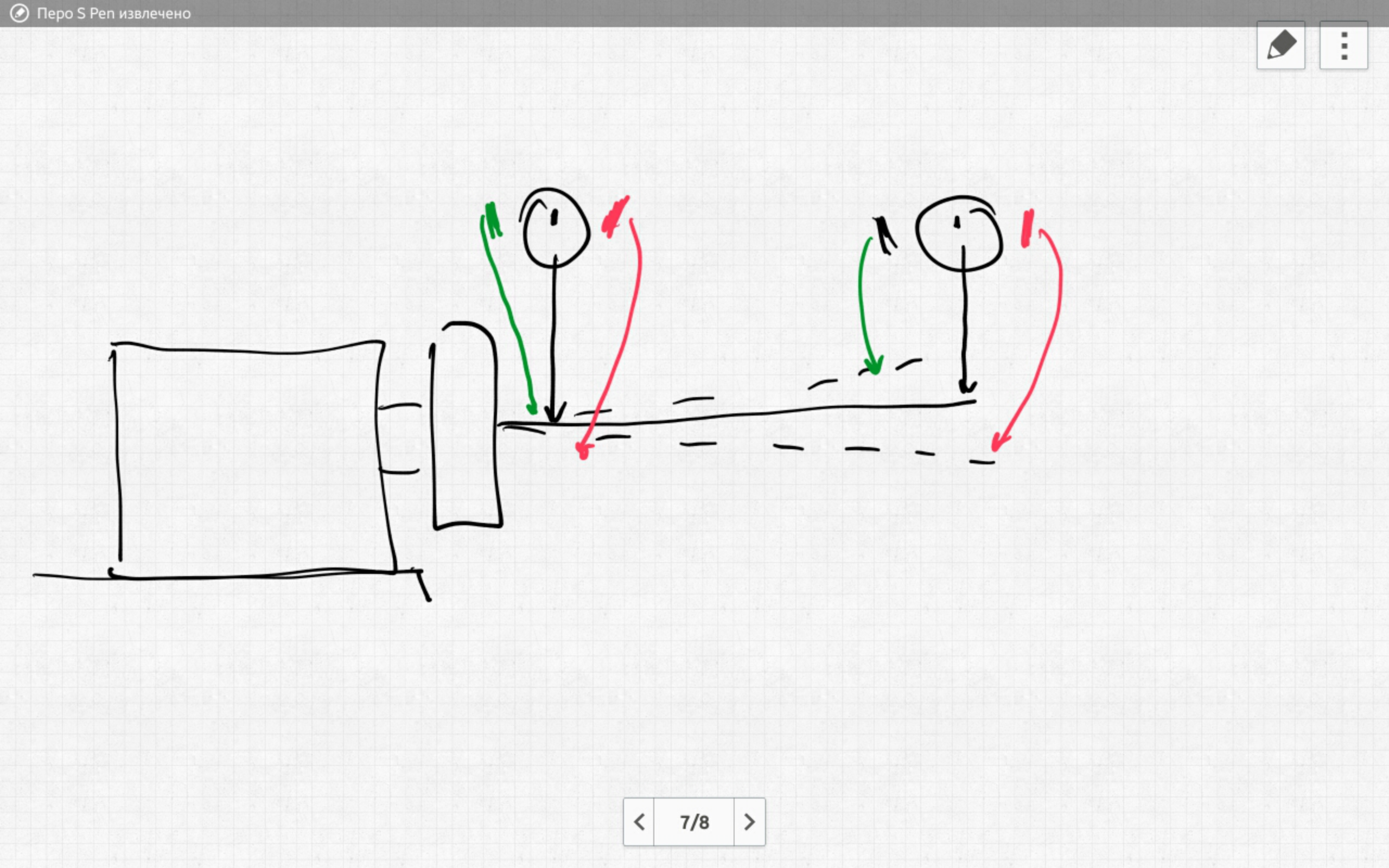

в конечном итоге зажимать будешь в кулачки патрона, можешно от них и настраивать :)
смотри, зажимешь в патрон пруток, наверняка будет бить
теперь находишь среднюю точку по индикатору между крайними точками биения
замеряешь у патрона и на дальнем вылете
потом ставишь эту среднюю точку вверх и ведешь индикатором по прутку, так выставишь основание поворотки
потом ставишь этой точкой вбок и выставляешь что бы не было бокового угла
вот картинка для верха, вбок то же самое, только крайние биения будут в горизонтальной плоскости
у меня таким образом получалось выставить довольно точно
Конечно от качества патрона и кулачков будут зависеть повторные перезажимы, но в целом способ довольно точный

этот способ подразумевает, что кулачки изначально зажимают калибр ровно без биений, верно?
