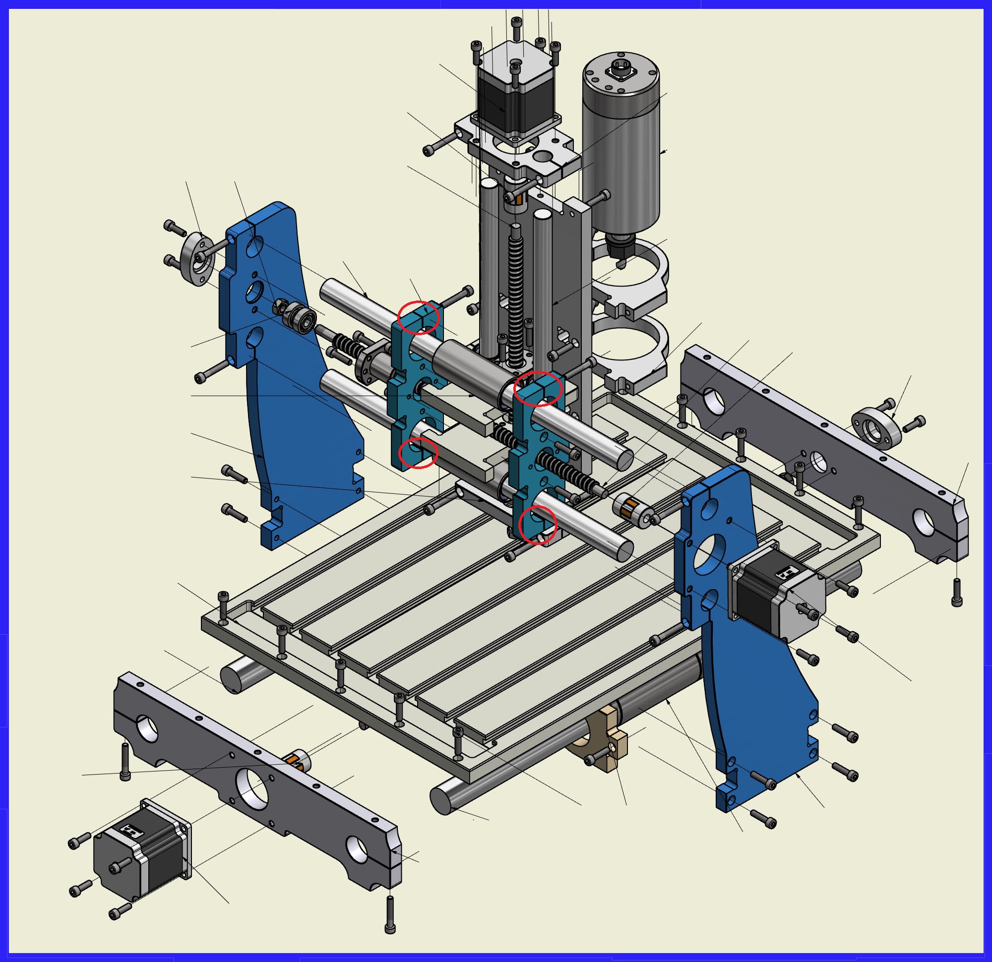

Хм...вариант, только как регулировать силу сжатия таких подшипников. У вектроника подшипники зажимаются в конструкцию станка:
A4_zad.jpg (3550 просмотров) <a class='original' href='./download/file.php?id=41557&mode=view' target=_blank>Загрузить оригинал (697.71 КБ)</a>
Если туда поставить разрезанные подшипники, то на первом этапе да, можно поджать так как нужно (ведь до упора не затянешь - ось колом встанет, нужно оптимальный натяг так сказать - не будет ли такой способ в ущерб станку). Но по ходу работы как бы они не раскрутились? Или Локтайтом зафиксировать винты? А если понадобиться разобрать ось - как потом выкрутить винт с Локтайтом?

AlexNikov писал(а):Если туда поставить разрезанные подшипники, то на первом этапе да, можно поджать так как нужно (ведь до упора не затянешь - ось колом встанет, нужно оптимальный натяг так сказать - не будет ли такой способ в ущерб станку). Но по ходу работы как бы они не раскрутились? Или Локтайтом зафиксировать винты? А если понадобиться разобрать ось - как потом выкрутить винт с Локтайтом?
параллельно первому стягивающему винту сверлится меньшим диаметром отверстие, в котором режится резьба М3 и ввинчивается винт "настроечный" с гайкой и который ограничивает стягиваение. наличие такого винта позволяет всё собирать на "гроверах" и меньше заботится о "перетяжке" подшипников.
Идея дельная, но не рабочая на вектронике - расстояние от отверстия (нижней точки) стягивающего винта до линейного подшипника 3,5мм. Таким образом отверстие под винт м3 фиг там просверлишь :cry:

Сообщение megagad »
AlexNikov писал(а):Таким образом отверстие под винт м3 фиг там просверлишь
Тогда только один путь - шлифуемые по месту проставки-шайбы в зазор. Трудоёмкость выше, зато точность "навека" - 1 раз скрутил до упора и пользуй.
Для удержания подшипников можно пользовать "ограничители", или даже конические стопорные винты в стенке.

Можно будет попробовать :thinking: Попробую распилить на днях один из подшипников, поглядим что получится

А в разрез (на картинке в красных кружках) не влезет гайка? Чтобы болтом затянуть подшипники и отрегулировать натяг "разрезанных подшипников" и потом гайкой зафиксировать сам болт от затяжки/отпускания.

Дрюня писал(а):А в разрез (на картинке в красных кружках) не влезет гайка? Чтобы болтом затянуть подшипники и отрегулировать натяг "разрезанных подшипников" и потом гайкой зафиксировать сам болт от затяжки/отпускания.
Вот именно это megagad и предлагает :D Попробую как распилится подшипник, а от туда уже плясать буду.

Точно :) , про стопорные винты не досмотрел немного.

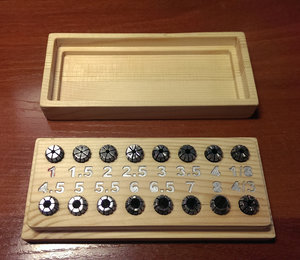

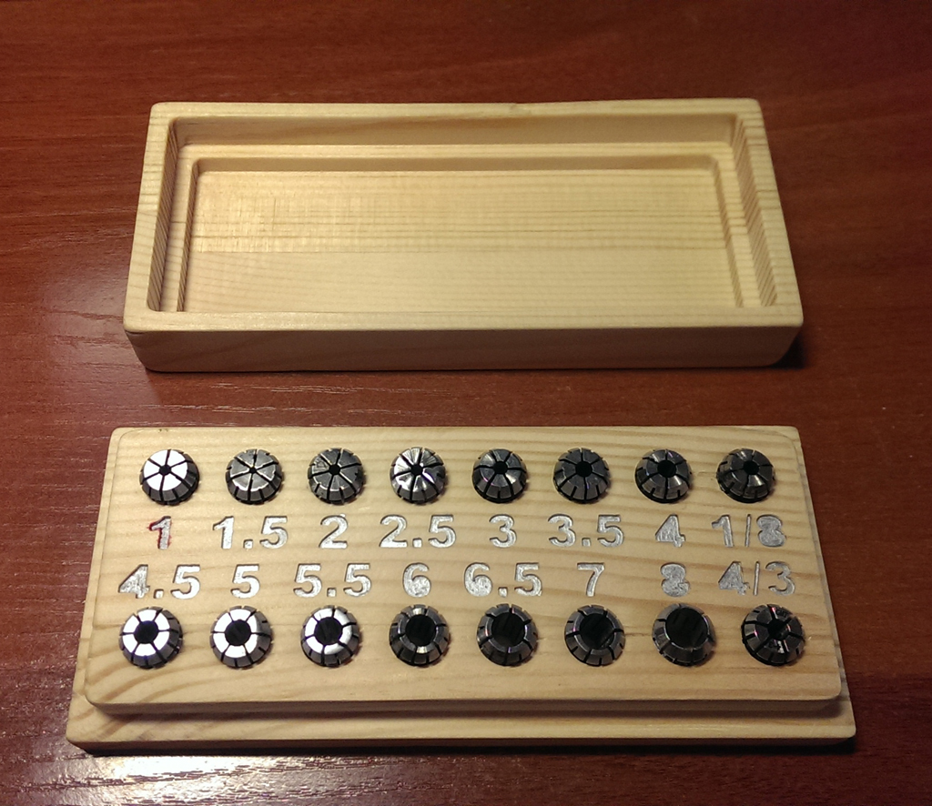

Вот теперь полный набор можно сказать :D

rage
Сообщения: 1014
Репутация: 621
Откуда: МО
Re: Вектроник (Vektronik) А4 (сборка, наладка, замеры)
Сообщение rage »
А почему "1" больше чем "1.5" ? :)

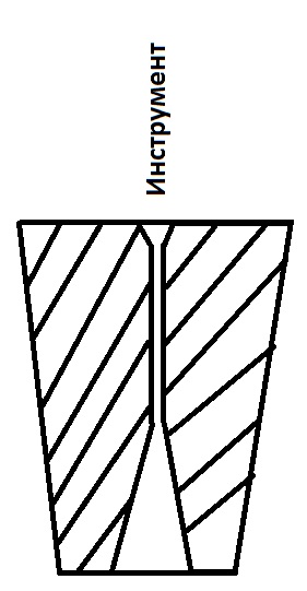

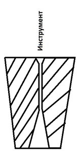

Сообщение AlexNikov »
rage писал(а):А почему "1" больше чем "1.5" ? :)
Я тож подумал что она больше, но фиг там - цанга сделана примерно так:
1.0.jpg (3313 просмотров) <a class='original' href='./download/file.php?id=42218&mode=view' target=_blank>Загрузить оригинал (39.16 КБ)</a>

А деревяшка не будет влагу набирать и потом цанги ржаветь?
megagad
Сообщения: 3208
Репутация: 712
Сообщение megagad »
Хм, 4/3 дюйма? У ER11 немного не те размеры. Равно как и 3/4 ;)
Может всётаки 1/4(6.35мм)?
