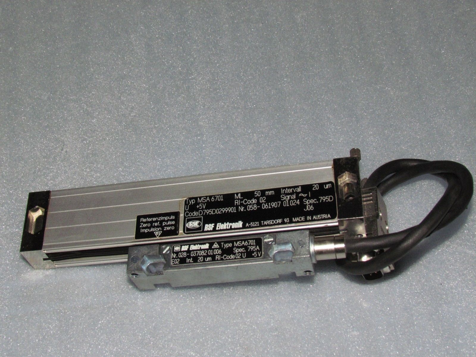

mhael писал(а): Потому что нет серии 67хх, есть серия MSA 670, а мануал нашел сразу по первой же ссылке "правильного" запроса в гугле http://www.dnsmp.com/Manuals/RSF/Msa%20 ... ncoder.pdf
А можете объяснить дальше :) ? Для совсем тугих.
Вот беру я фотку.
msa.JPG (1809 просмотров) <a class='original' href='./download/file.php?id=41414&mode=view' target=_blank>Загрузить оригинал (383.72 КБ)</a>
На ней написано MSA 6701
ок, это серия 670 - согласен... можно допетрить наверное...

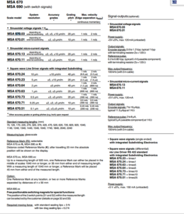

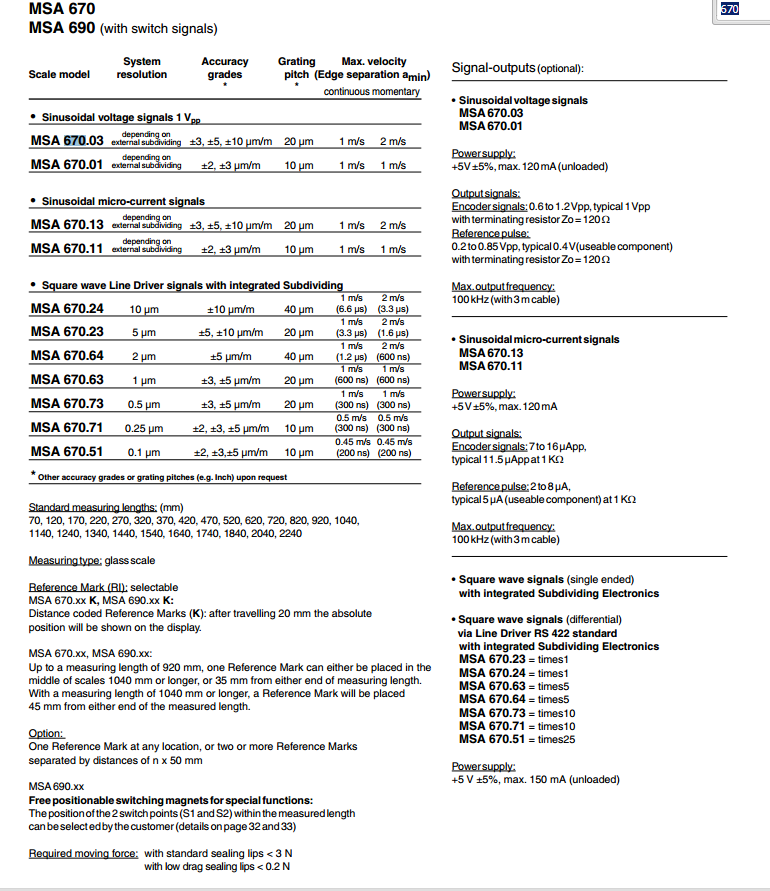

Открываю каталог
Untitled.png (1809 просмотров) <a class='original' href='./download/file.php?id=41415&mode=view' target=_blank>Загрузить оригинал (255.09 КБ)</a>
Как понять какая моя-то ?
Тут номера пятизначиные типа 670.11, у меня четырехзначный 6701 :(
