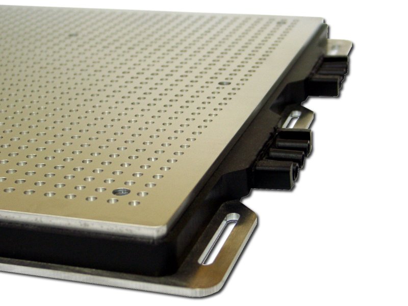

micgelly писал(а):Потом будет ещё вакуумный стол для обработки плоского и тонкого.
Есть где посмотреть на такой стол?
У немцев.

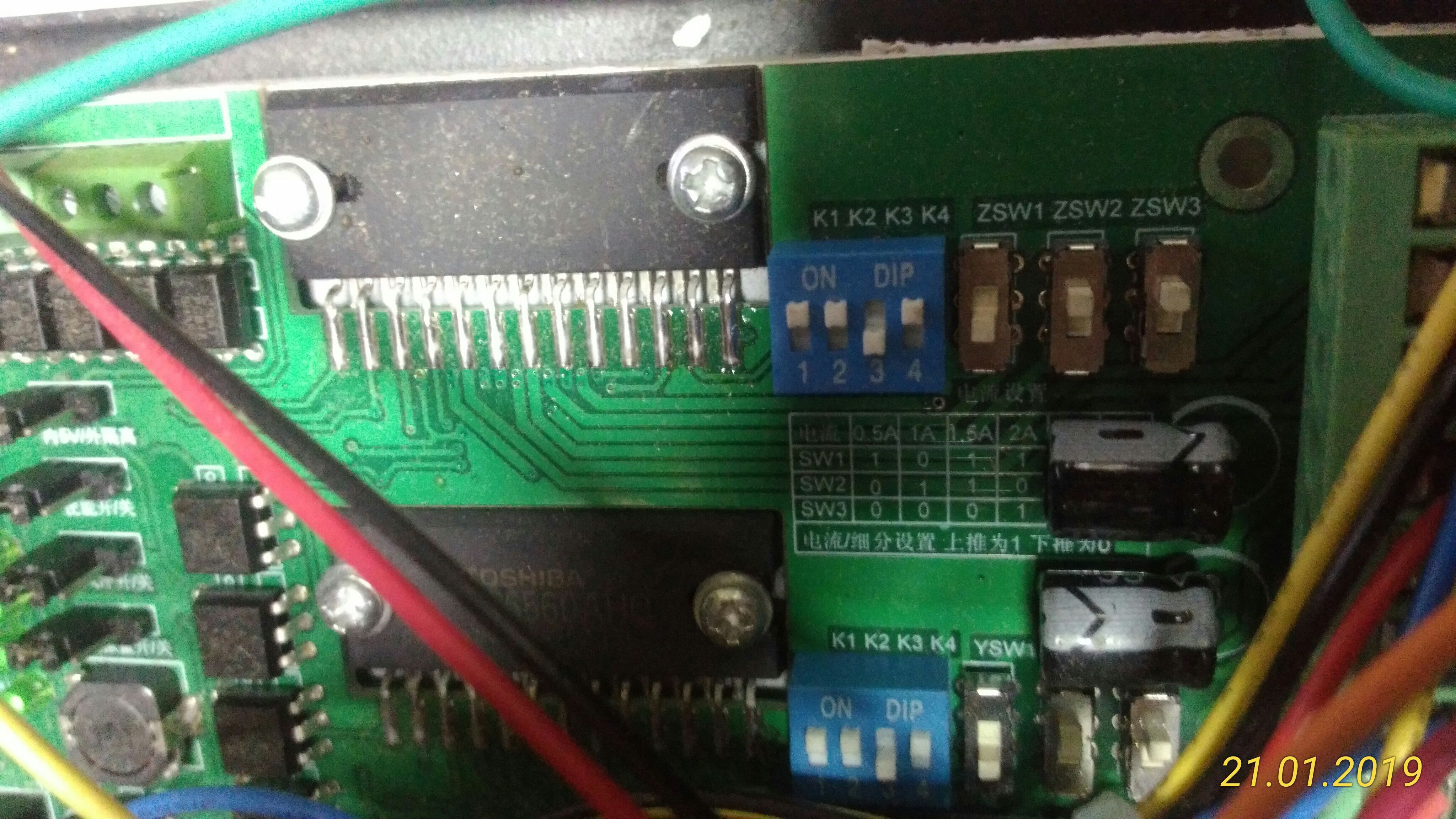

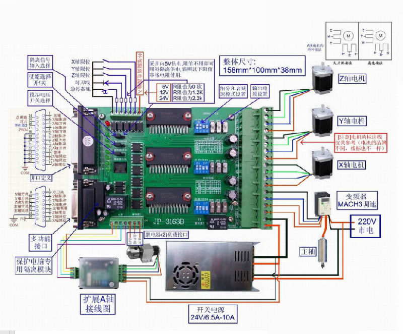

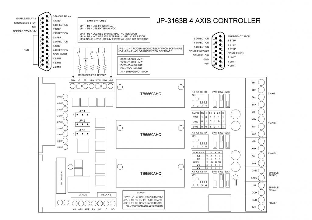

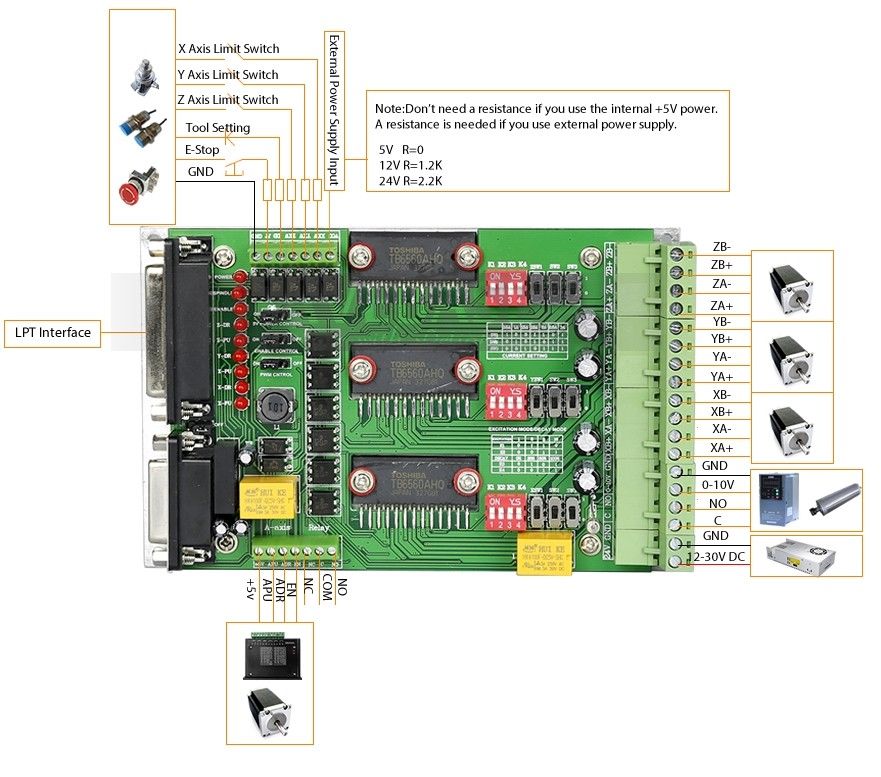

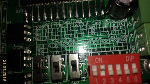

Всем доброго времени.
Помогите разобраться.
Прислали мне китайцы контроллер для 4й оси, и собственно саму поворотную ось.
У меня контроллер 3х осевой с возможностью подключения 4й.
Это мой контроллер. (2296 просмотров) <a class='original' href='./download/file.php?id=155166&mode=view' target=_blank>Загрузить оригинал (127.25 КБ)</a>
Это мой контроллер.
Это мой контроллер. (2296 просмотров) <a class='original' href='./download/file.php?id=155167&mode=view' target=_blank>Загрузить оригинал (105.69 КБ)</a>
Это мой контроллер.
Это мой контроллер. (2296 просмотров) <a class='original' href='./download/file.php?id=155168&mode=view' target=_blank>Загрузить оригинал (1.48 МБ)</a>
Это мой контроллер.
Это мой контроллер. (2296 просмотров) <a class='original' href='./download/file.php?id=155169&mode=view' target=_blank>Загрузить оригинал (93.08 КБ)</a>
Это мой контроллер.
А такой пришел:
4я ось (2296 просмотров) <a class='original' href='./download/file.php?id=155170&mode=view' target=_blank>Загрузить оригинал (1.11 МБ)</a>
4я ось

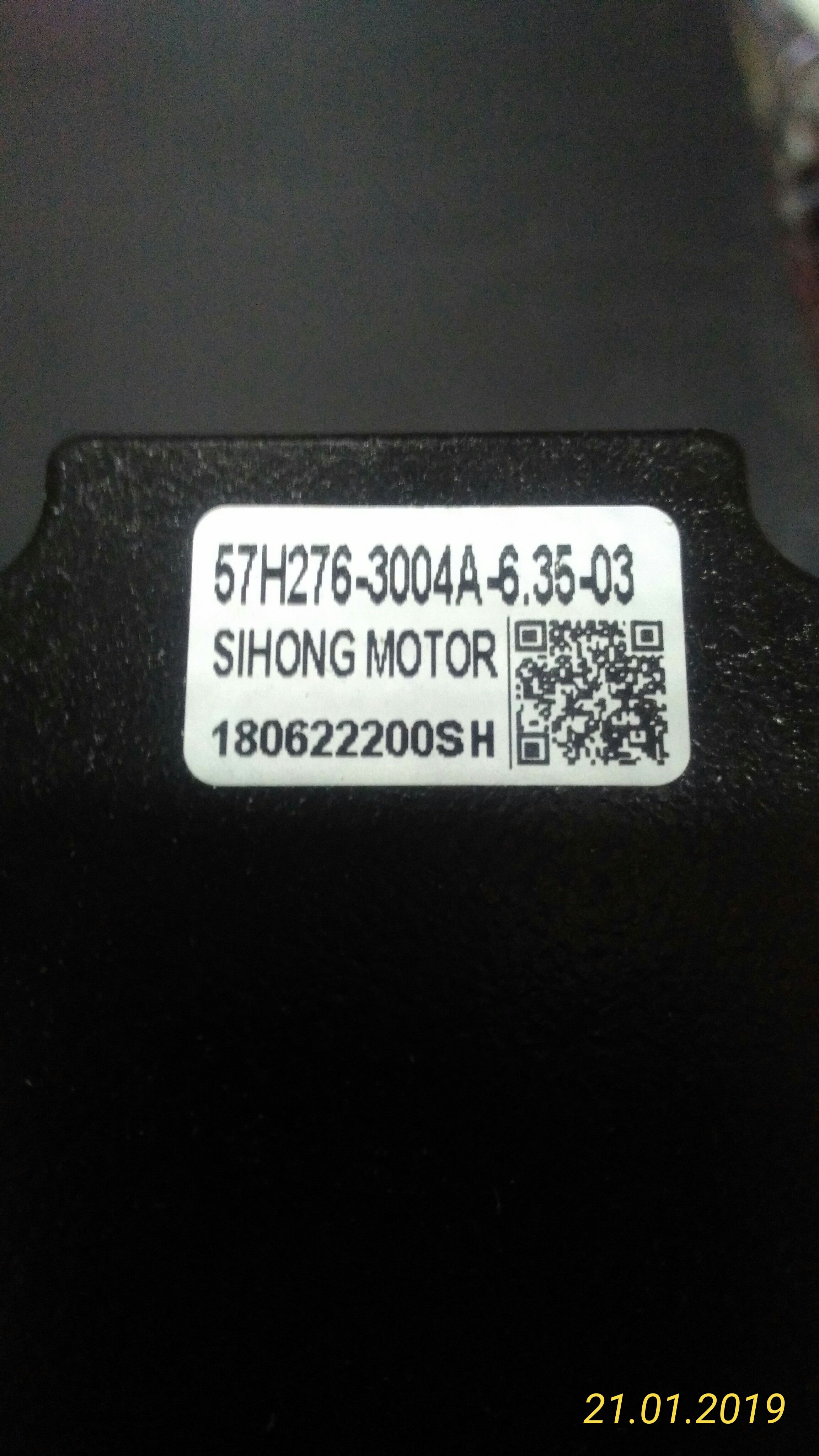

И движок, 3,5А вроде как.
Всё подключил, работает. При значении 26,66667 оборачивает патрон на 360 градусов.
Но есть пару вопросов
Количество переключателей на нем больше.
Подскажите правильные положения переключателей, для этого движка.
двигатель (2296 просмотров) <a class='original' href='./download/file.php?id=155171&mode=view' target=_blank>Загрузить оригинал (1.02 МБ)</a>
двигатель
А то после остановки двигатель ещё какое то время шумит.
И ещё вопрос по основному контроллеру.
На том же разъеме где подключена кнопка E-stop есть вывод TOOL SETTING, это для подключения датчика инструмента?
