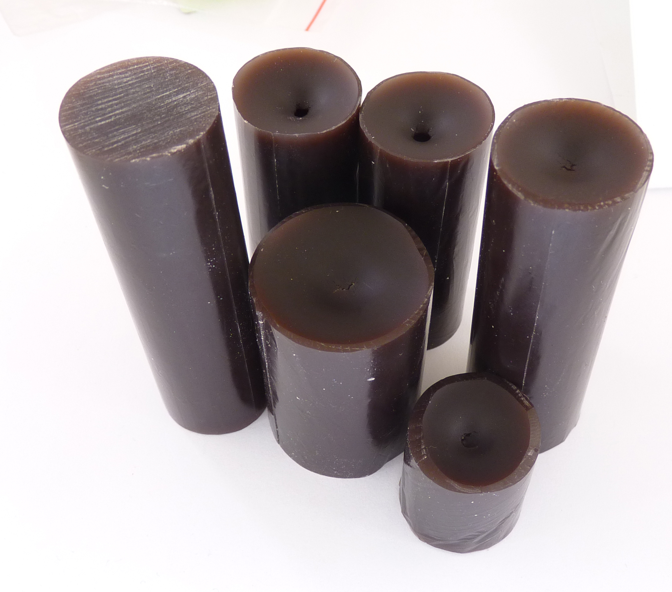

micgelly писал(а):Диаметр нашелся 20.73. Не знаю как деформируется при отливке. Усохнет? Пошел накручивать.
Вот как я запасаюсь цилиндрами.......... :hehehe:

Скорости роли не играют. Я всё равно на минимуме начну. Пишите 500мм/мин. Главное шаг и глубину по Z сделайте по 0.1. Тогда точно ничего не поломаю.
Можно для этих целей использовать пробирки. Правда вариантов с диаметрами не много, но зато стабильный и безгемморойный результат.
Воск уже плавится... :)

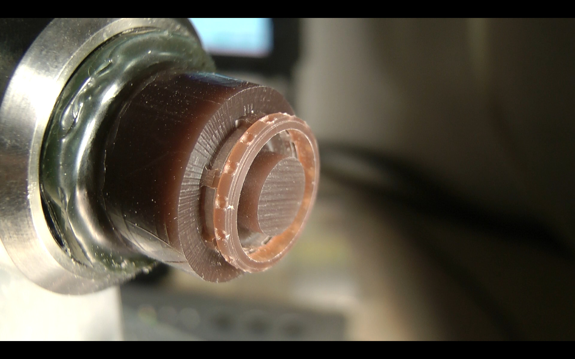

Глубина по Z маленькая, будет долго пилить гравером, до ровного цилиндра))) И отверстие под палец ещё надо делать. (((
Тогда жду диаметра после усадки воска.
На фото ..........мой процесс, резки кольца.
004.JPG (2255 просмотров) <a class='original' href='./download/file.php?id=41285&mode=view' target=_blank>Загрузить оригинал (323.17 КБ)</a>

Цилиндр уже отлит и сохнет. :)

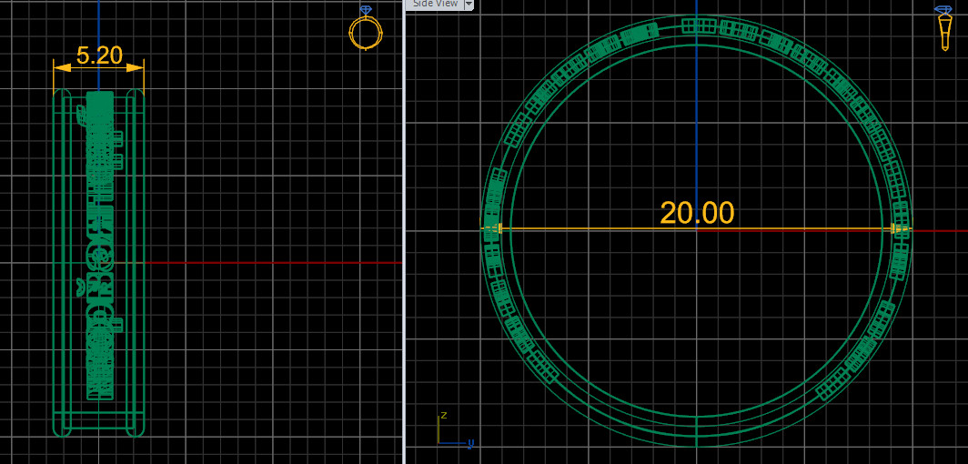

Вот посылаю пока эскиз кольца и его габаритные размеры.

Ура! Эскиз обалденный! :) Только мне бы УП... :)

micgelly писал(а):Ура! Эскиз обалденный! Только мне бы УП...
Ну так не всё же сразу.................... :hehehe:
Делаю. Мне не нравится, что мясо надо гравером с мелким шагом проходить. Сейчас время скажу. там слоёв будет очень много по Z. нет, что ли цилиндрической фрезы 1.0 или 1.5 или 2.0 мм?
И мне диаметр нужен заготовки !
micgelly
Сообщения: 141
Зарегистрирован: 17 фев 2014, 11:52
Re: Настройка оси А
Сообщение micgelly »
Да есть любые и дофига. :) Только вы наверное имели ввиду фрезу ball nose?
Заготовка получилась 20.

micgelly писал(а):Заготовка получилась 20.
Тогда я немного уменьшу кольцо до 18 мм. Шаг поставлю 0.03 а заглубление 0.3 мм. Гравер 10-ти градусный?
