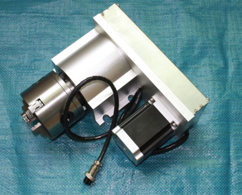

Досталась мне по случаю вот такая поворотная ось.
gfds.JPG (7079 просмотров) <a class='original' href='./download/file.php?id=41261&mode=view' target=_blank>Загрузить оригинал (52.44 КБ)</a>
Техданных нет. Обнаружил на ибее два варианта такой оси.
http://www.ebay.com/itm/CNC-Machine-Acc ... 3ccf2d09c5
http://www.ebay.com/itm/CNC-Router-Rota ... 3a9cd6d54a
Внешне абсолютно одинаковые, но с разными передаточными числами - 1:8 и 1:6. Не удивлюсь если ещё варианты будут. Подскажите как настроить ось для MACH3? Насколько я понимаю возможных вариантов не должно быть много. Наверняка такие оси у кого то есть. Поделитесь пожалуйста настройками.

Мне кажется, можно открутить кожух, там должна быть зубчатые ролики и ремень.
И просто посчитать количество зубьев на роликах и станет понятно передаточное число.

Кожух замазан герметиком. И весьма жестким. :( Видимо предыдущий хозяин его от пыли пытался защитить.

Ну тогда можно по меткам попробовать. Если подключить к контролёру и G-кодом писать вращение оси. Скорее всего на таких редукторах должно быть целое число редукции. Или всё таки попробовать разбирать.
Через время, всё равно может потребоваться замена ремня.........)))

Если вскрывать не хотите ,а рано или поздно придется, остается пробовать настройки для разных передаточных чисел методом "ТЫКа" .

У Вас есть возможность подключить поворотку к контролёру? Чем управляется станок? В начале надо узнать передаточное число, после по формуле делать расчёт Step per (это я пишу для управления в MACH)? и только после этого запускать командой G0A360.
А грубо понять какое передаточное число, можно поставив риски на патроне и на торце вала шаговика. Вращая патрон считать обороты вала шаговика. Сделав один оборот патрона и посчитав, сколько раз провернулся вал шаговика.......вычисляем это число.
Муторно, но если не хотите разбирать.......такой вариант подойдёт.

Для 1:6 с делителем шага 1/16 - 53,3333 шага скорость ~ 3600
Для 1:8 с делителем шага 1/16 - 71,1111 шага скорость ~ 2600
Поставьте метку фломастером ,если всё правильно то она при обороте на 360 совпадет.
Как то так . :thinking:

Станок работает. Ось работает. MACH3 работает. Остается вписать "Step Per". Методом тыка выяснил что это должна быть цифра около 28. При этом значении получается оборот на 360 градусов. Теперь надо точно вычислить. Как?
53,3333 и 71,1111 явно не подходят.
Кстати где посмотреть какой стоит делитель шага?

Написано: Micro-Stepping divider 1:8
Если подойти математически то получается 26.6666

Похоже у Вас 1:6 редукция
Да и по формуле выходит Ваше число.

Косяк нарисовался. При команде А360 встает в положение 359.9970. :(
Вылечил. :) Добавил пяток шестерок. :)
