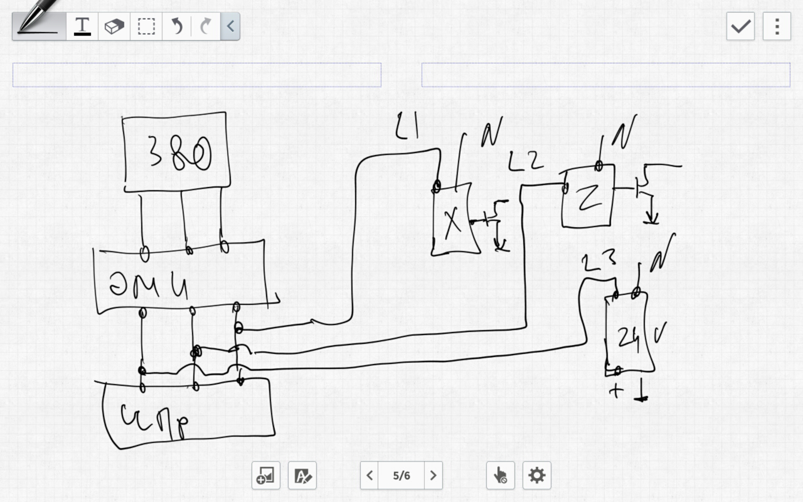

Парни, такой вопрос , можно ли применить эту схему или это чревато бабахом?
блоки питания импульсные

Re: Чпу на токарный
Сообщение nERV »
Почему нет? Вполне нормально должно быть. Только второй конец БП по высокому не землить а тоже на нейтраль.

Re: Чпу на токарный
Это как , не понял , насчет не землить по высокому

Re: Чпу на токарный
Сообщение nERV »
Всмысле про питание бп. На картинке к бп идет фаза, второй конец на землю, так? А вот минус низковольтки можно и землить.

Re: Чпу на токарный
Не , тоже идет на N
вот поправил

Re: Чпу на токарный
Сообщение nERV »
Если нижний прямоугольник - ЧПУ, то его стоит перенести наверх, ДО фильтра. Шоб помехи с серв и ИБП не лезли в сигналку по питающей сети.

nERV писал(а):Если нижний прямоугольник - ЧПУ
Это Частотный Преобразователь. :)
Сообщения: 8408
Re: Чпу на токарный
Да, это частотник
эми фильтр 3х фазный для него
но так как сервы потребляют по 8А , то вешать на одну фазу не хочется
вот и думаю развести по разным фазам и через тот же эми фильтр
Вот только есть сомнения , что эми фильтр не будет работать по 1 фазе
А насчет ...бабаха ... значит можно не переживать, так ?

Re: Чпу на токарный
Сообщение nERV »
Раскидывание нагрузки по фазам - стандартная практика.
