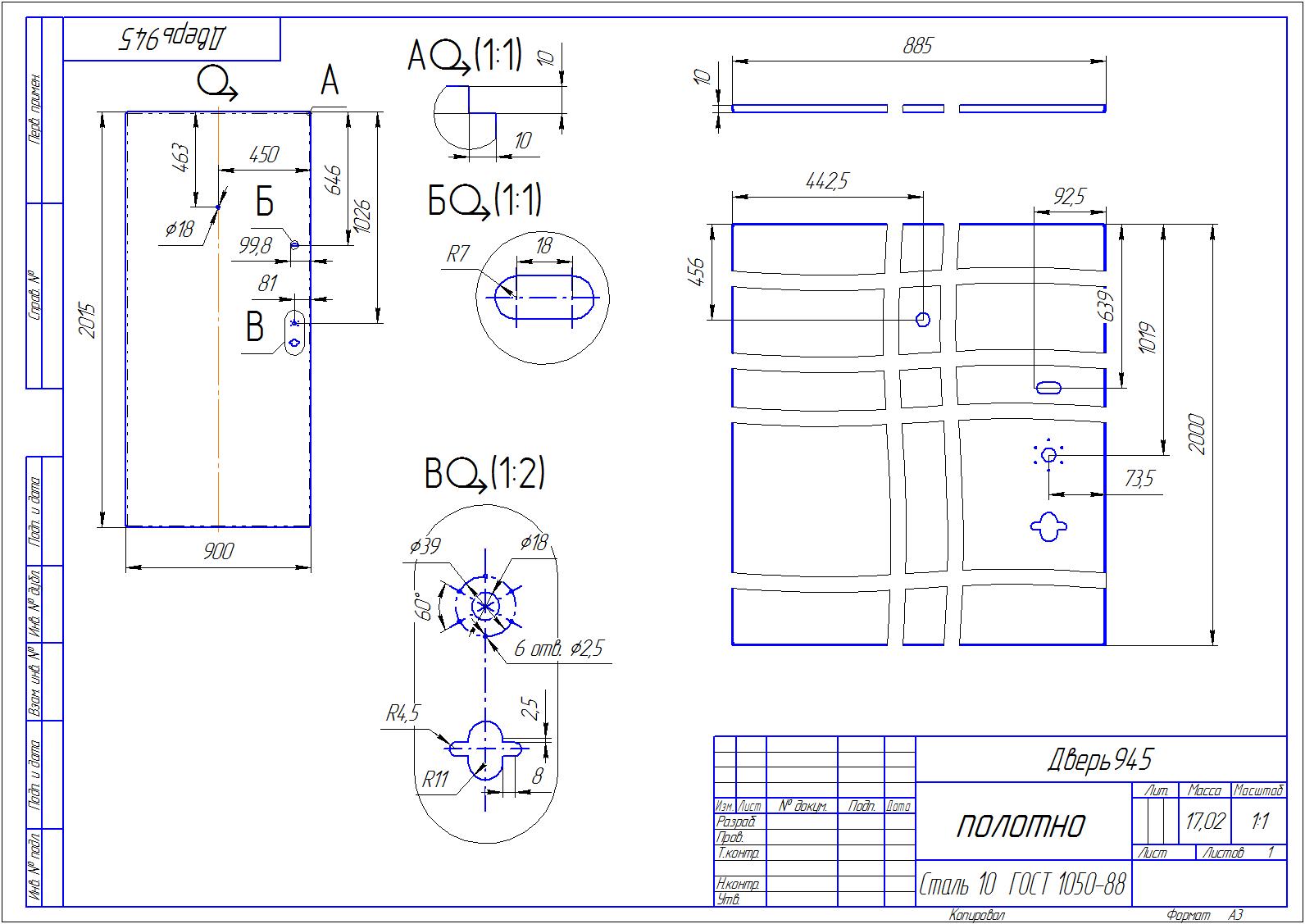

Доброго времени суток.
У меня есть задача раскраивать сталь 08пс(черная халоднокатанная) толщиной от 1мм до 2мм, со скорость от 10 м/мин. минимальный диаметр отверстий 2,5мм.
Есть мысль реализовать это с помощью плазмы.
Из имеющегося: неплохой опыт в изготовлении координатных столов и источник высококачественного воздуха (компрессорная станция с влагомасло отделителем рефрежераторного типа) как я понял качество воздуха важно для плазмы.
Подскажите пожалуйста:
1.Как подобрать источник плазмы (какие параметры необходимы, другие толщины резать неабезательно)
2.Как реализуется контактный поджиг (просмотрев форум я понял что с вч поджигом очень много проблем)
3.Реализовывал ли кто нибудь смену столов (хочется увеличить производительность снижением времени загрузки выгрузки)
Заранее спасибо

Gozz писал(а):какой минимальный диаметр возможен?
чертеж детали, допуски и скорее всего отобью желание на плазму
у плазмы прокол будет примерно 3-4мм, и отверстие будет подкалено так что потом будет плохо расверливаться ;)

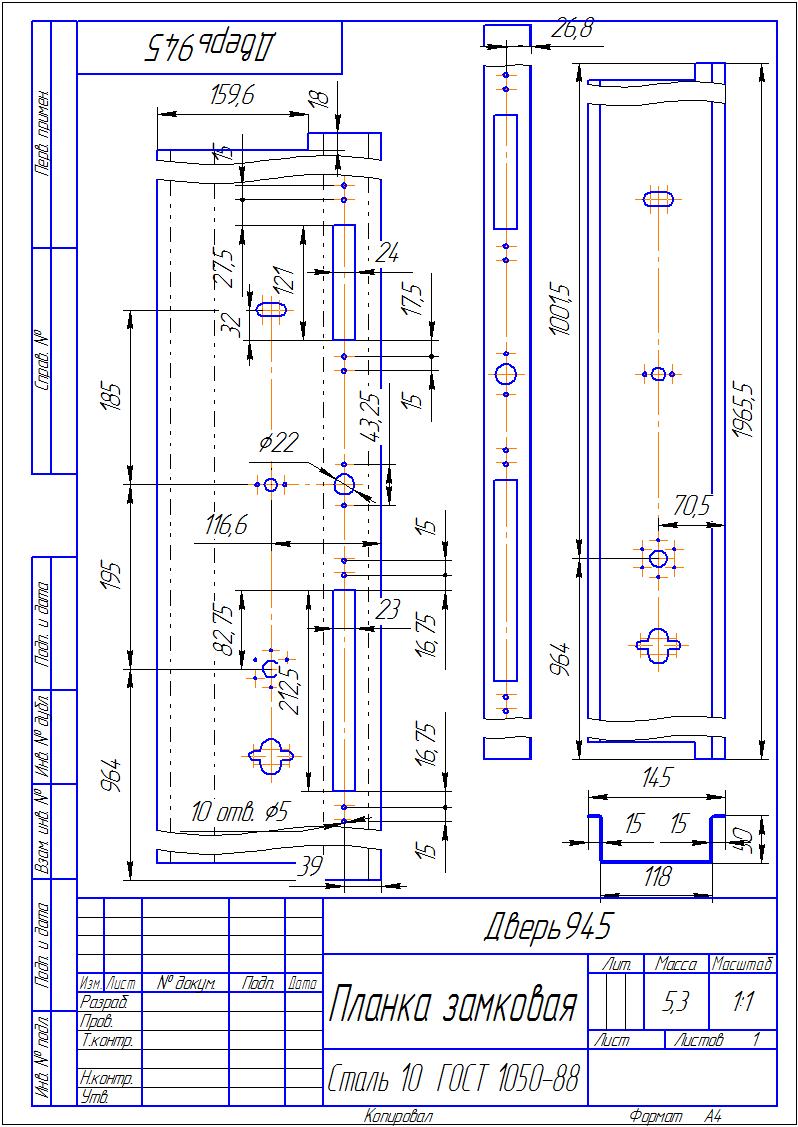

aftaev писал(а):чертеж детали, допуски и скорее всего отобью желание на плазму
Дверь945 - Планка замковая.jpg (6167 просмотров) <a class='original' href='./download/file.php?id=41158&mode=view' target=_blank>Загрузить оригинал (165.52 КБ)</a>
Дверь945 - полотно.jpg (6167 просмотров) <a class='original' href='./download/file.php?id=41159&mode=view' target=_blank>Загрузить оригинал (193.1 КБ)</a>

Это точно не для плазмы, во внутренних углах будут радиусы
Если у вас не много разных деталей, то может проще штамп сделать.

Блин сначала подумал что это детали замков
А это целая дверь ))))
Лазер желательно, плазмой не очень будет

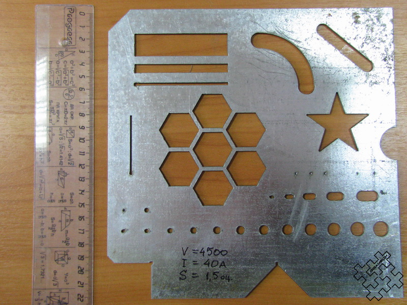

Мысль реализовать производство дверей с применением плазмы правильная. Есть ньюансы.
Из опыта производства (на котором наши станки работают) дверей "в размер" ;) .

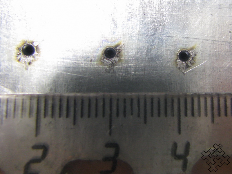

  • Отверстие 2.5 - условно можно - для отверстий под крепеж напроход.
  • Скорость резки, как я понимаю, рассчитана из необходимого тиража в день. Нужно учесть что время на дуге занимает в среднем от 30 до 60% времени раскроя - зависит от размера и конфигурации деталей.
1. Источник - либо Hypertherm Powermax45 либо Powermax65 c соплами FineCut, можно Kjellberg рассмотреть.
2. Контактный, здесь имеется ввиду контактный пневмоподжиг с подвижным электродом - реализован в Powermax-ах.
3. Челночный стол не даст какого либо серьезного прироста производительности, время на выгрузку деталей - загрузку листа составляет, ну 2-3 минуты, его имеет смысл делать только если очень хочется.
f 008к_новый размер.jpg (6110 просмотров) <a class='original' href='./download/file.php?id=41179&mode=view' target=_blank>Загрузить оригинал (217.94 КБ)</a>
f 014к_новый размер.jpg (6110 просмотров) <a class='original' href='./download/file.php?id=41180&mode=view' target=_blank>Загрузить оригинал (144.97 КБ)</a>
А еще можно кернить а потом сверлить:
f 021к_новый размер.jpg (6109 просмотров) <a class='original' href='./download/file.php?id=41188&mode=view' target=_blank>Загрузить оригинал (152.53 КБ)</a>
В приведенных чертежах плазмой, кроме отверстий Ø2.5 мм (нужно понимать для чего они), реализуемо абсолютно все.

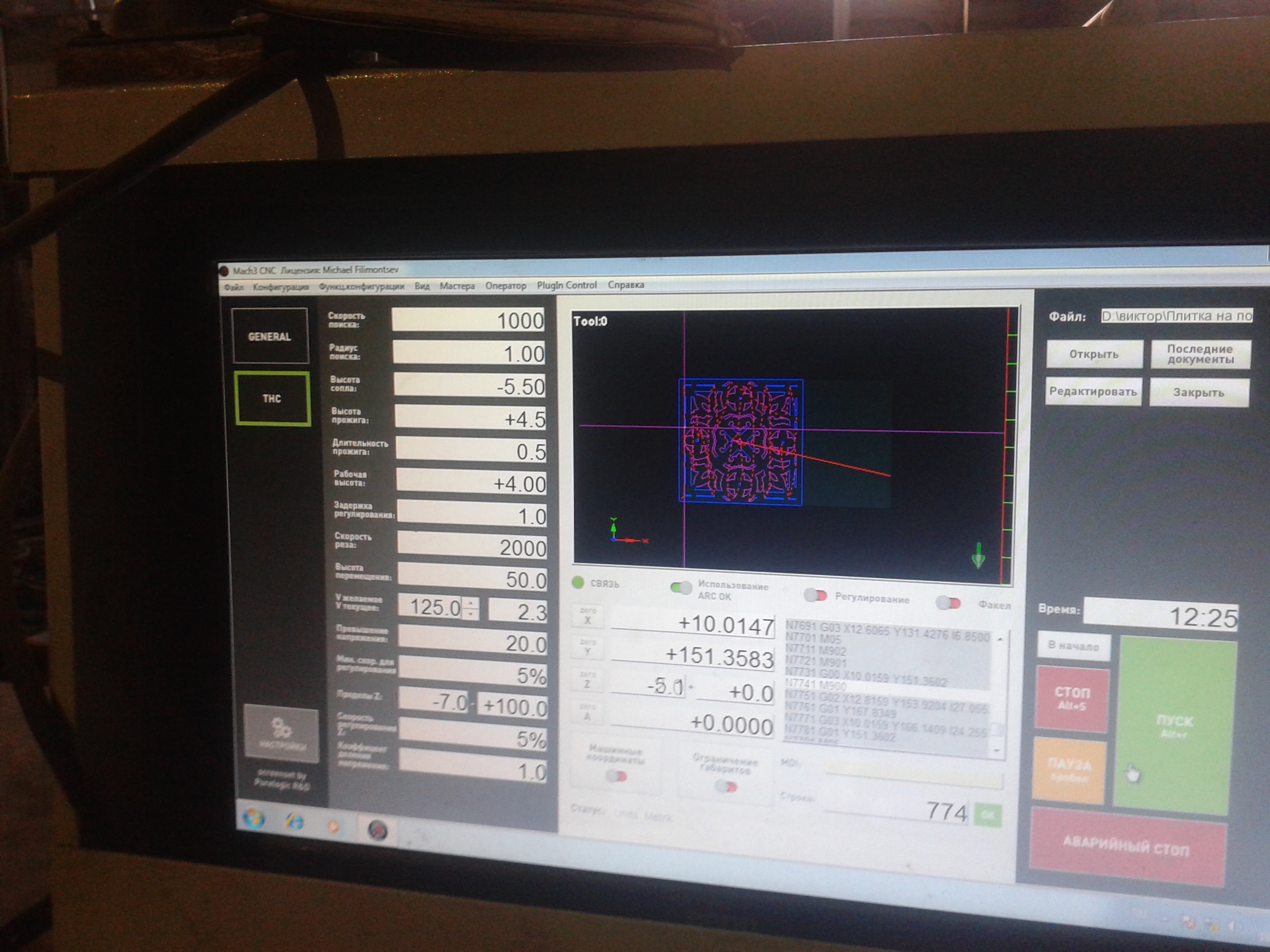

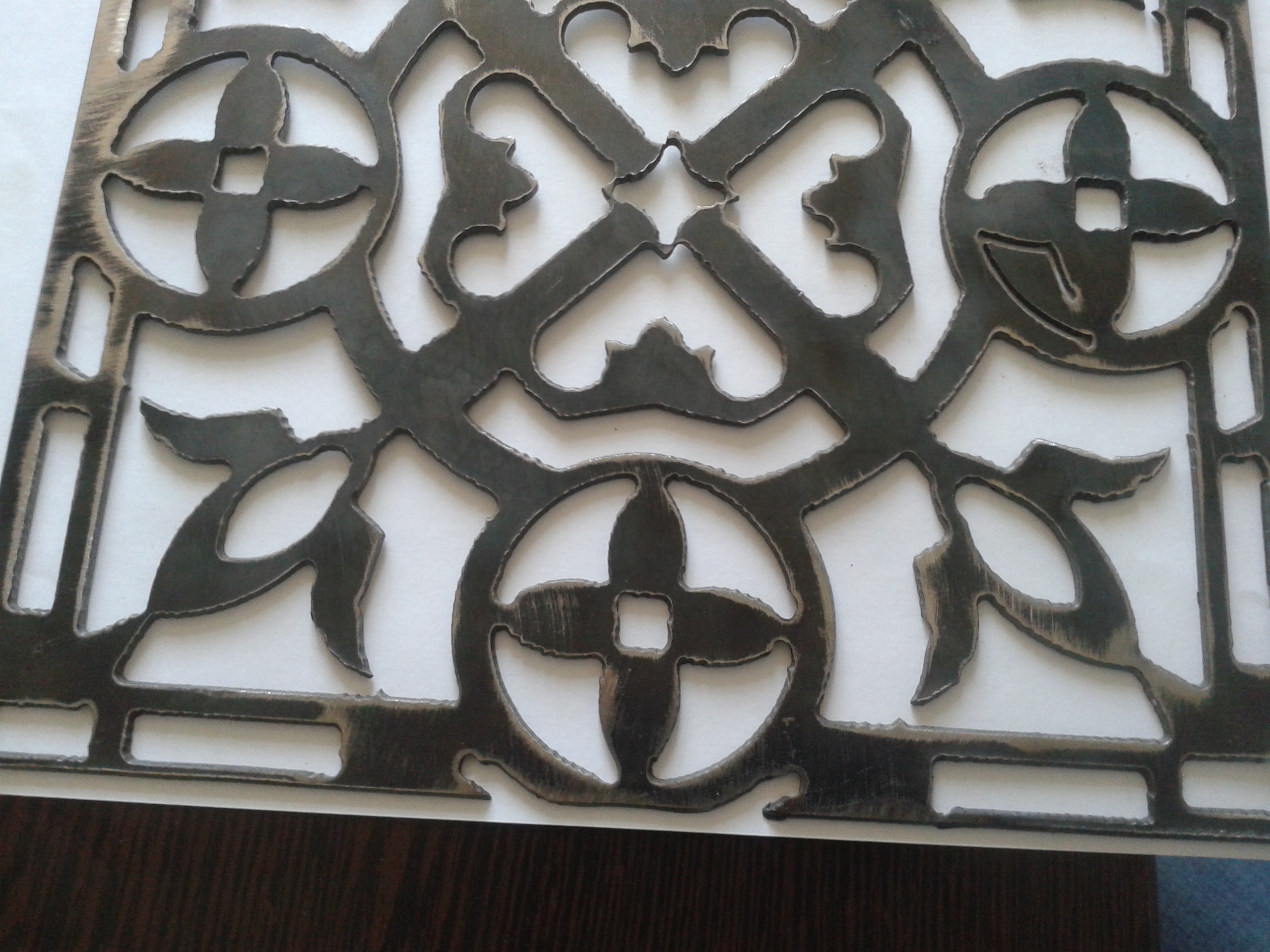

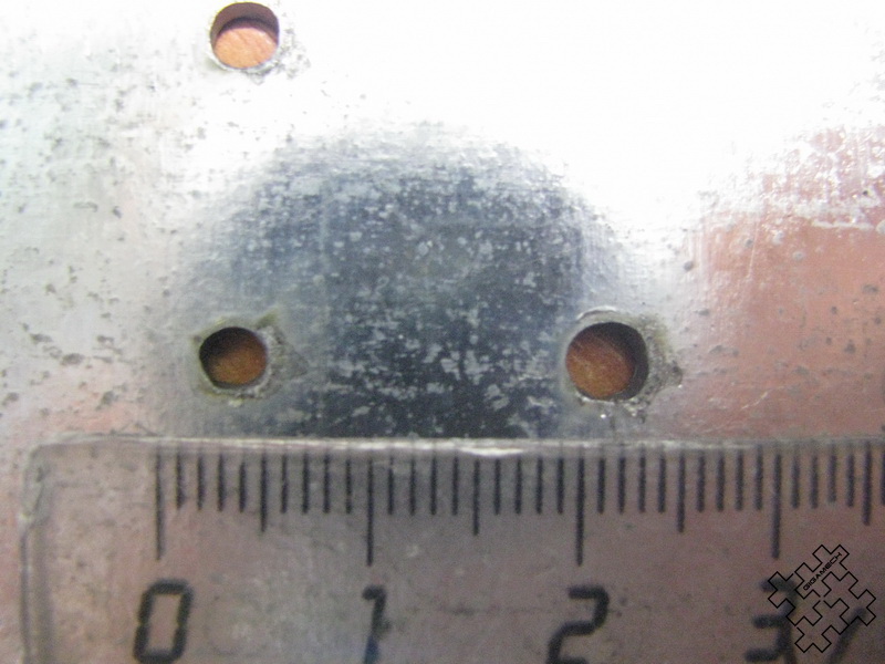

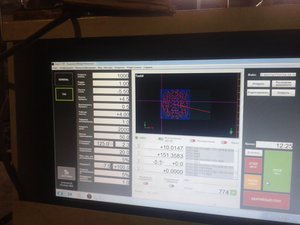

Добрый день, подскажите пожалуйста, как на плазме менять место врезки. Режем фигурную плитку из латуни толщиной 5мм, остаются следы врезки по краям, как сделать так что бы врезка начиналась с середины вырезаемого элемента? Работаю на плазме 2дня, ни как разобраться не могу... заранее спасибо)
1434799702505426558712.jpg (5876 просмотров) <a class='original' href='./download/file.php?id=52712&mode=view' target=_blank>Загрузить оригинал (1.67 МБ)</a>
20150619_180449.jpg (5876 просмотров) <a class='original' href='./download/file.php?id=52715&mode=view' target=_blank>Загрузить оригинал (1.46 МБ)</a>
20150619_180456.jpg (5876 просмотров) <a class='original' href='./download/file.php?id=52716&mode=view' target=_blank>Загрузить оригинал (1.27 МБ)</a>
Сообщения: 34042
Re: Нужна консультация по плазменной резке
Это задается в САМ программе

mr.mekurenkov писал(а):Добрый день, подскажите пожалуйста, как на плазме менять место врезки. Режем фигурную плитку из латуни толщиной 5мм, остаются следы врезки по краям, как сделать так что бы врезка начиналась с середины вырезаемого элемента? Работаю на плазме 2дня, ни как разобраться не могу... заранее спасибо)
конкретно про ваше оборудование - это когда задаете программу резки в шиткаме - нажимаете вкладку "обработка" - затем в выпавшем меню -плазменный рез. затем в открывшейся вкладке выбираете слой и указываете со смещением внутрь. внизу выбирайте - заход по дуге и 3-4 мм заход. у вас вроде все резы внутренние. кроме того что вокруг. там смещение наружу и наоборот. компенсации реза смотрите в документации на плазму
