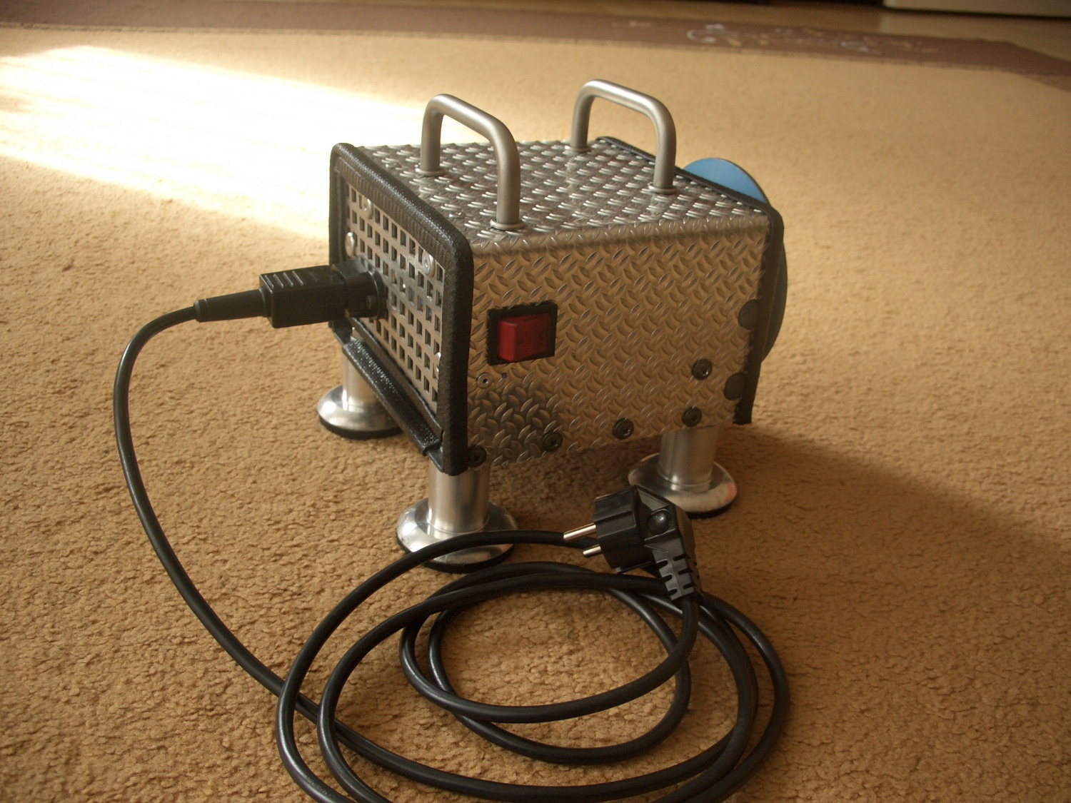

Шлифмашинка для заточки свёрел
Сообщение Denis »
3 часа времени и 4 кг железа ......шлифовальная машинка для заточки свёрел.....в качестве абразивной шайбы.....керамич.круг.Провод от компьютерного БП.мотор от старой плитко резки,от которой остался только мотор.Сосед и коллеги по работе тоскают свёрла по точить :D

Вот
CIMG1745.JPG (3197 просмотров) <a class='original' href='./download/file.php?id=935&mode=view' target=_blank>Загрузить оригинал (639.52 КБ)</a>

В повседневной ЧПУ самоделкина жизни всегда нужно иметь хорошо заточеный инструмент ;)
Re: Шлифмашинка для заточки свёрел
А как сверло выставляется? Есть упоры под определенным углом?

root писал(а):А как сверло выставляется? Есть упоры под определенным углом?
Нет на упоры специально не заморачивался,всё ручным методом.потому как руками поправить сверло куда проще чем выставлять минут ....5 .а вот про пылеулавливатель думаю. ...вообще качество заточки в хорошей шайбе абразивной.
