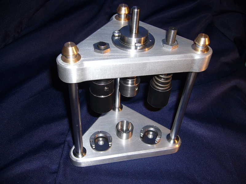

Сделать что то типа каретки на 3х цилиндрических направляющих, на подобии:
7457298.jpg (4368 просмотров) <a class='original' href='./download/file.php?id=41239&mode=view' target=_blank>Загрузить оригинал (266.04 КБ)</a>
Вопрос чем двигать каретку?
1 Электромагнит просто и быстро, но у меня опасения что из-за резкого возврата гибочные пальцы могут к примеру не войти в проволочное ушко а отогнуть его, ну т.е. из-за скорости не будет времени отцентрировать ушко по пальцу.
Легко управлять, достаточно одно сигнала и реле
2 Регулятор холостого хода Ваз, медленнее отвод/подвод, необходимость управлять еще одним шаговоиком
Re: Настольный проволокагибочный ЧПУ
dberegovoy писал(а):прикинул пальцы выилки нужны будут достаточно длинные (около 30мм).
Да. Это кому-то помешает?
dberegovoy писал(а):Вопрос чем двигать каретку?
Можно рассмотреть механизм для открывания автозамков. Скорость и "резкость" срабатывания можно легко регулировать напряжением.

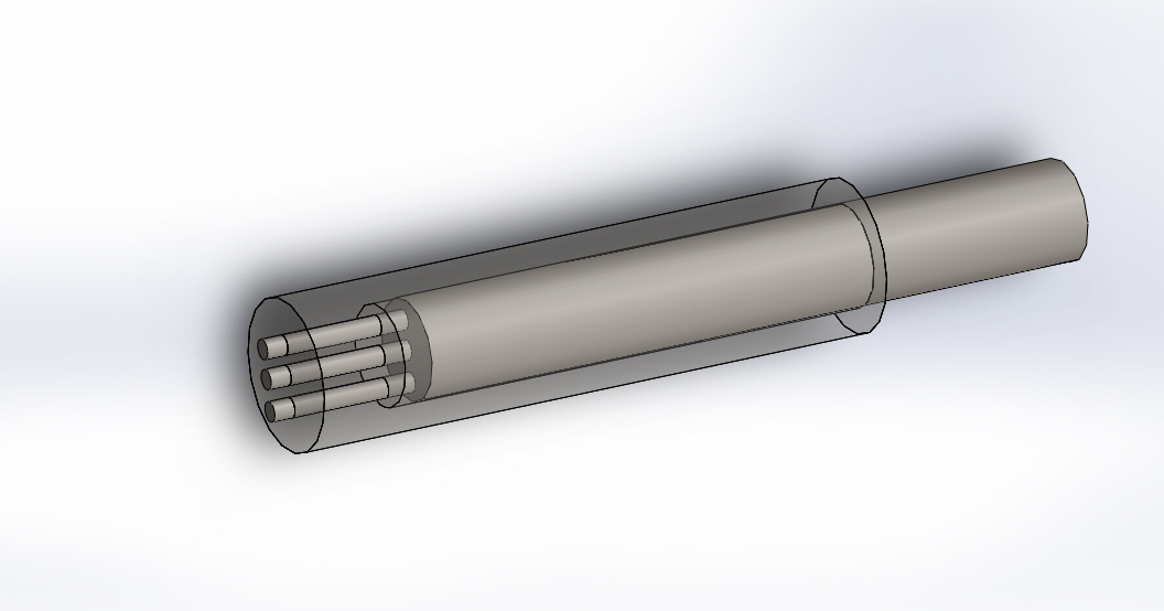

Позвонил токарю, готов взяться попробовать валы вилка мама/папа.
Получается что то типа того:
Сборка4.JPG (4295 просмотров) <a class='original' href='./download/file.php?id=41271&mode=view' target=_blank>Загрузить оригинал (82.56 КБ)</a>
Отверстия под штифты вилки глубиной 10мм.
3й палец лишний, нарисован под другой диаметр проволоки.
Очень не удобно будет переоснащать под другой диаметр проволоки нужно будет разобрать механизм втягивания/выталкивания и т.п.
Какие будут мысли?
