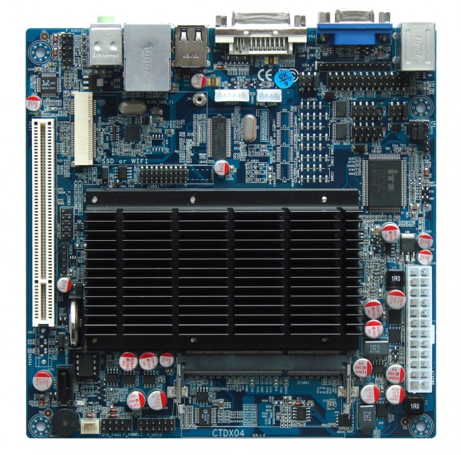

Пока изучаю и тестирую на рабочем столе с етой материнке и 5i25+7i77+7i64 :
Micputer ITX-M25E21A, Intel Atom D2550, NM10, DDR3, PCI, mini PCI-E/ mSata , Gbit LAN, VGA, DVI, LVDS, 1xSata, 2xRS232, LPT, Mini-ITX
Intel® Atom™ Processor D2550 (1M Cache, 1.86 GHz), 10W TDP
RAM-2GB при запущеньйе 4 штук glxgears (при етом одно окно glxgears двигаем туда сюда) Base thread Max Jitter идет больше 49000 ,но никогда небьйло больше 50000.
Как думаете будет ли держатся хорошо в работе ?

dinkata писал(а):Пока изучаю и тестирую на рабочем столе с етой материнке и 5i25+7i77+7i64 :
Если у тебя будет mesa, то в основном надо смотреть на servo-thread jitter.
Base-thread в основном используется для генерации step/dir через lpt.

Nick писал(а):Base-thread в основном используется для генерации step/dir через lpt
а если у меня меса, но РГИ на LPT, используется servo-thread?
(еще не подключал, надеюсь на этой неделе)

Nick писал(а):Если у тебя будет mesa, то в основном надо смотреть на servo-thread jitter.
да,да,плохо для моей материнке
dinkata писал(а):при запущеньйе 4 штук glxgears (при етом одно окно glxgears двигаем туда сюда
servo thread Max jitter через минут две ушел на 59633 ...решил сделат фото скрийна ..вьйбрал из меню...не появляется окно для фото
ой ой а сейчас ушел на 3024683 :oops: :pssdoff:

NightV писал(а):а если у меня меса, но РГИ на LPT, используется servo-thread?
Не, можно и в сервотриде - но он просто медленнее. Всю работу с LPT, которая подразумевает быстрое чтение/управление лучше в base-thread, ну сделай его по больше - 100 000, все равно это будет в 10 раз быстрее servo-thread.
dinkata писал(а):servo thread Max jitter через минут две ушел на 59633
это нормлаьно
dinkata писал(а):ой ой а сейчас ушел на 3024683
а вот это наверное многова-то...
А стоит 10.04?
Может это от хитрого эффекта при скриншоте?
Не пробовал на дебиане?

Nick писал(а):Не, можно и в сервотриде - но он просто медленнее. Всю работу с LPT, которая подразумевает быстрое чтение/управление лучше в base-thread, ну сделай его по больше - 100 000, все равно это будет в 10 раз быстрее servo-thread.
другими словами, сам энкодер лучше в бэйс-триад, а сопутсвующие РГИ галетники (переключение меж осями, scale. тоесть все что не требует скорости) лучше в серво-триаде? правильно?

Nick писал(а):А стоит 10.04?
установлен .. Debian Wheezy LinuxCNC image
А как лучше 10.04 или дебиане ?

NightV писал(а):другими словами, сам энкодер лучше в бэйс-триад, а сопутсвующие РГИ галетники (переключение меж осями, scale. тоесть все что не требует скорости) лучше в серво-триаде? правильно?
да.
dinkata писал(а):А как лучше 10.04 или дебиане ?
Сейчас думаю на дебиане.
Этот скачек на 3000000 он всегда при скриншоте проявляется?

Nick писал(а):Этот скачек на 3000000 он всегда при скриншоте проявляется?
не могу повторит ситуация :
сейчас не удается запустит скриншоте когда запущеньйе glxgears :wik:
