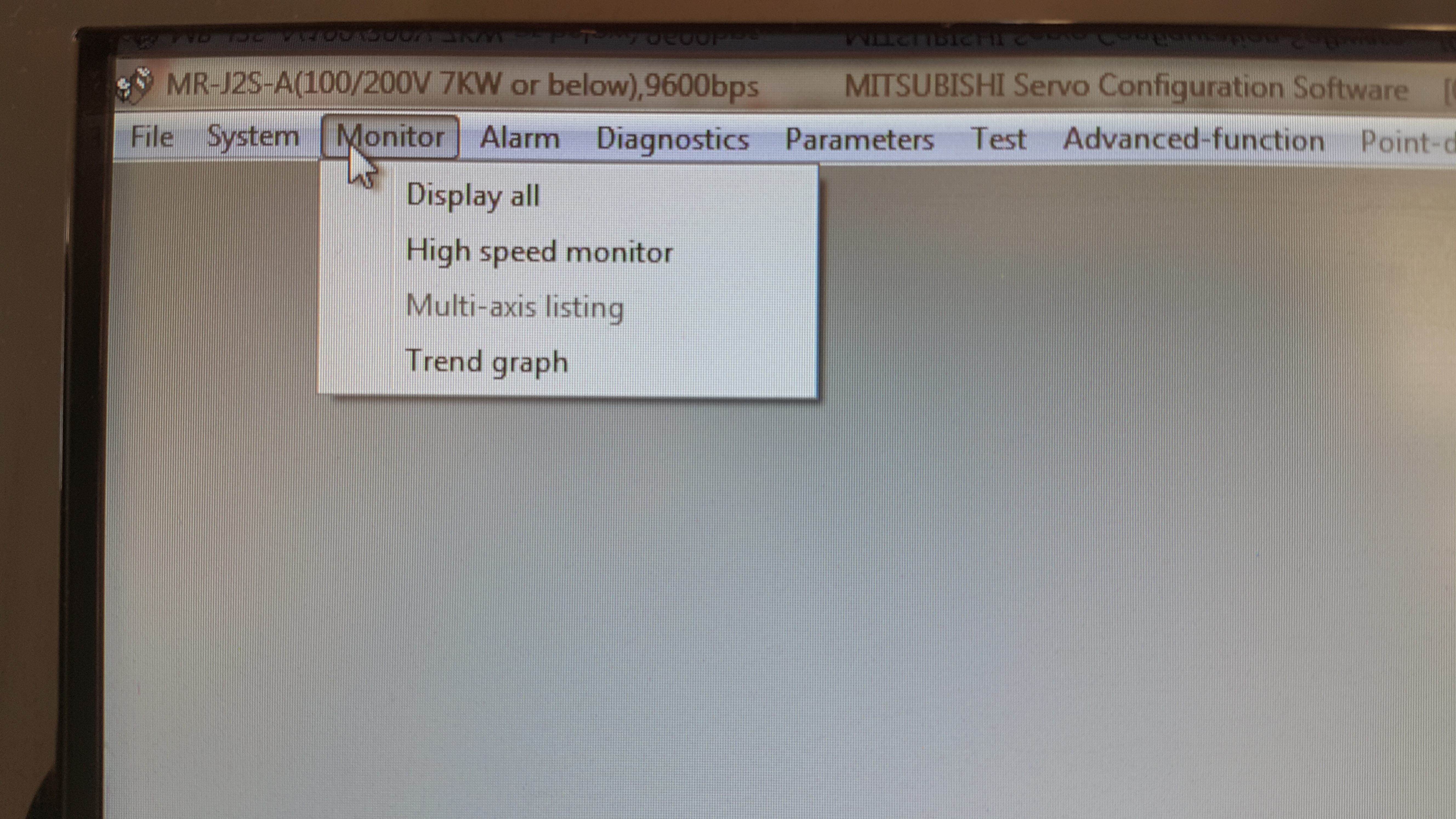

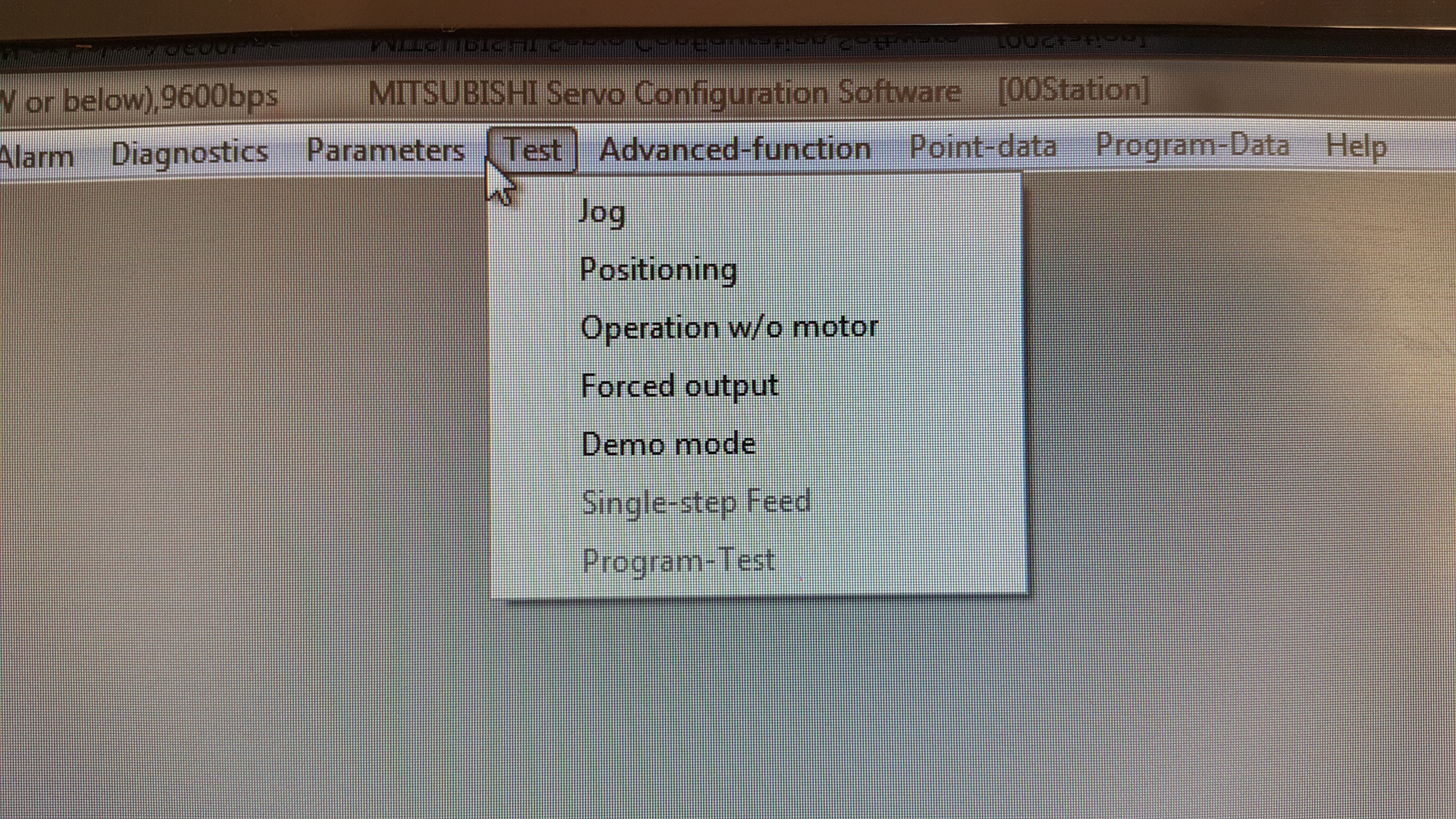

Опять проблемы. Программа запускается, практически все функции работают, а вот мастер настроек не запускается.
Окно запускается и все. Информации нет.

Сообщение Pahan »
Вот скрины меню программы. Куда тыкаться?

Re: Крепыш
а в остальных что? должно быть типо Wizard
