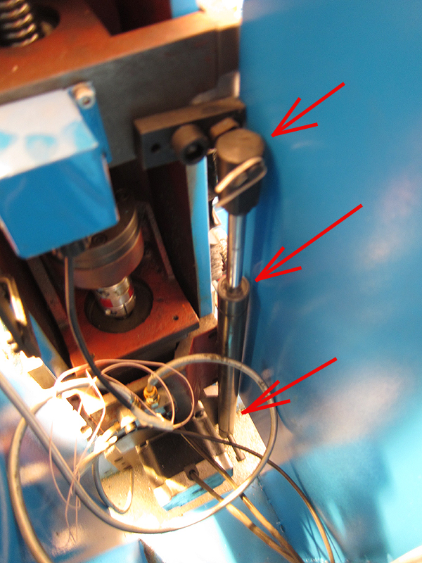

Здравствуйте.
На станке наблюдается люфт по Z во время смены направления движения.
Если ехал вниз и поехал вверх, то кончик фрезы сразу не едет вверх, а сначала по оси У сдвигается на 0.5 (примерно) мм и только потом едет.
То же самое происходит при движении вниз, только фреза "люфтит" в другую сторону по У.
Раньше это не беспокоило, но теперь потребовалось резать резьбу, и такой "сдвиг" будет ломать метчик.
Подтянул до конца болт в ласточкином хвосте оси Z, хз, вроде люфт меньше, но не уверен.
Ещё при движении по Z был сильный дребезг, снял кожух, обнаружил (не знаю как называется, показал красными стрелками) ..., она вобще не прикручена, болтается. Для чего она ?
Ну и вопрос, как убрать люфт, вроде все болты какие увидел затянул.

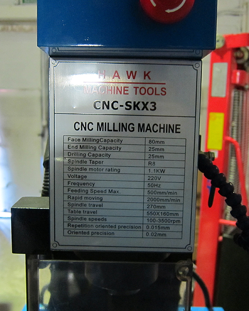

А какой приз будет тому, кто угадает что за станок у тебя? :)

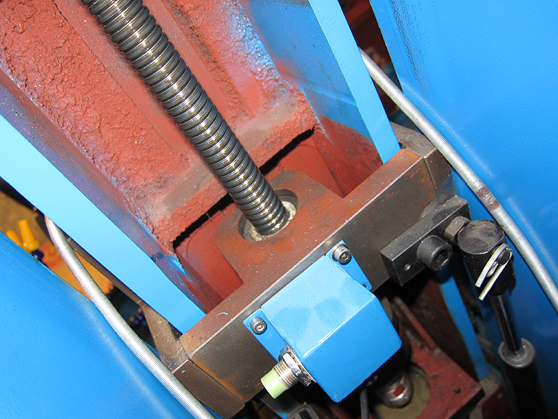

тогда сфотой винт и гайку

putman писал(а):Ещё при движении по Z был сильный дребезг, снял кожух, обнаружил (не знаю как называется, показал красными стрелками) ..., она вобще не прикручена, болтается. Для чего она ?
Похоже на газовую пружину от авто и крепления явно не прикручено (криво висит) - одного винта (судя по фотке) нет. :)
aftaev писал(а):тогда сфотой винт и гайку
Судя по первой фотке, там ШВП.
IMG_7532.jpg (4712 просмотров) <a class='original' href='./download/file.php?id=40988&mode=view' target=_blank>Загрузить оригинал (560.26 КБ)</a>

А для чего служит газовая пружина ?

Такс. Газовая пружина у тебя для разгрузки Z . проверь жива ли.
Люфт по Y во время движения по Z означает не затянутый клин по Z (если ласточкин хвост или прямоугольные направляющие скольжения)
Если ты долго работал с открученным клином, то возможно придется шабрить. дело не долгое, но крайне сложное.
Если у тебя направляющие качения ( с шариками), то либо открутились направляющая или каретка, либо шарики уже квадратные.

Не знаю жива ли пружина, но она просто болталась, кое как прихваченная.
Клин Z затянут, я его ослабил, люфт исчез, но при боковой нагрузке она теперь же будет сдвигаться по идее.
На ШВП подтянул все болты, некоторые были несильно прикручены.
